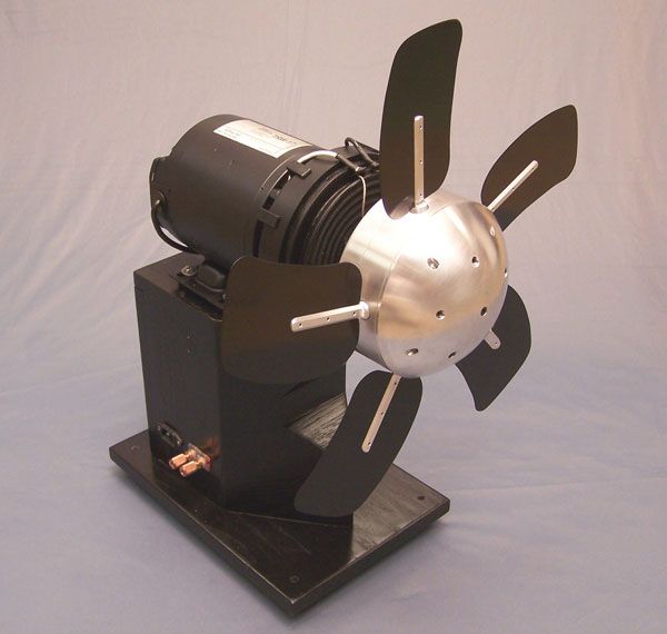

Jest też "głośnik" który przenosi podaj LINIOWO od 1 Hz do około 20Hz, z tym że nie jest to konstrukcja membranowa (trudno mi sobie wyobrazić) tylko coś na wzór wentylatora z ruchomymi łopatkami (regulowany kąt natarcia jak w helikopterze). W skrócie wentylator tłoczył powietrze a kąt ustawienia łopatki zmieniał kierunek przepływu, stąd możliwość przenoszenia nawet 1Hz bez spadku SPL.
