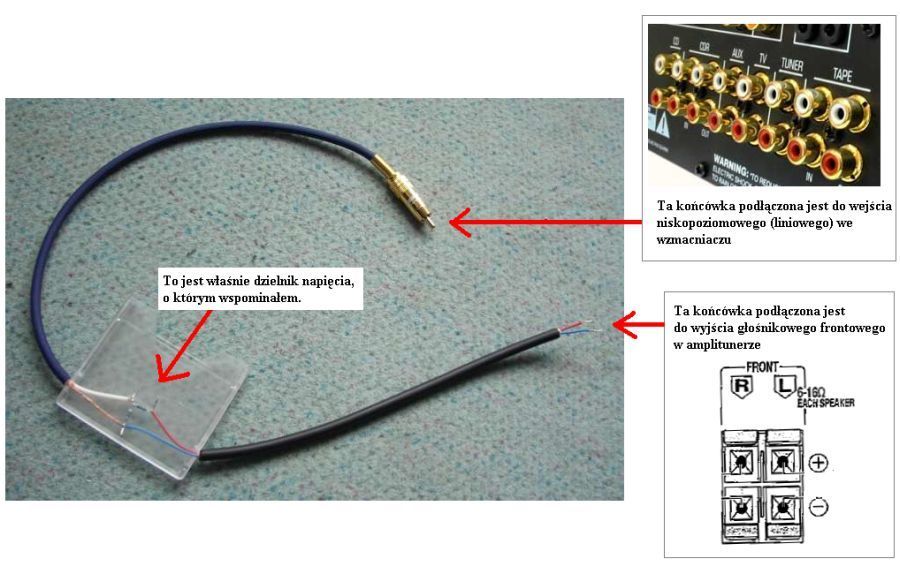

Da się.
Hidden Content
tylko będzie problem podczas oglądania filmów bo fronty będa miały oddzielną regulację głośności
Nie. Do regulacji głośności używa się tylko pokrętła amplitunera.
Po podłączeniu przez dzielnik napięcia odkręca się po prostu dosyć mocno gałkę wzmacniacza (np. na połowę) i przeprowadza proces konfiguracji amplitunera (głównie chodzi o poziom kanałów).
Za każdym razem podczas oglądania filmu odkręca się gałkę wzmacniacza do poziomu wykorzystanego podczas konfiguracji, a regulacji głośności dokonuje się tylko za pomocą regulacji w amplitunerze.
Hidden Content
Hidden Content

a co w przypadku jak chcemy podłączyć się pod main in?
Metoda i działanie są takie same.
Można podczas konfiguracji ewentualnie trochę bardziej ściszyć amplituner. Chociaż z drugiej strony wzmacniacze z analogowymi potencjometrami odkręconymi do połowy i tak przeważnie grają już prawie "pełną parą".

Na jakości to się nie odbija?
Ja tego rozwiązania używałem tylko do kina domowego, gdzie, jak wiadomo, czasami jest krucho z jakością realizacji.
CD/DAC był podpięty bezpośrednio do wzmacniacza, więc przy odtwarzaniu muzyki zarówno amplituner, jak i dzielnik napięcia były poza ścieżką sygnału.
Dodatkowo kilka lat temu na podstawie lektury serwisówki dosyć wysokiego amplitunera Yamahy (modelu nie pamiętam) okazało się, że wyjścia pre-out były zrobione w ten sposób, że sygnały z końcówek mocy były przepuszczone przez dzielniki napięcia.
