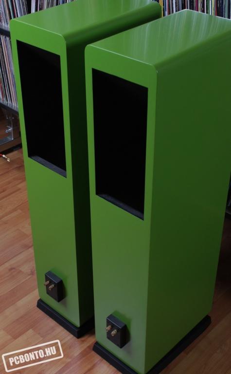

Chciałbym się „podłączyć” do wątku ponieważ wydaje mi się , że w jakiś sposób mój problem stanowi rozwinięcie tego wątku. Na Audio Show 2015 zostałem porażony dźwiękiem kolumn szerokopasmowych do tego stopnia, ze postanowiłem wykonać takie obudowy. Znalazłem w nich to czego tak uparcie szukałem: przestrzeń, scenę, dokładną lokalizację instrumentów, magię detali, oddech pomieszczeń. Przewertowałem dostępne wątki poświęcone tym kolumnom na różnych forach DIY, strony producentów głośników z dedykowanymi obudowami itd.
Czy ktoś z szanownych kolegów miał okazję posłuchać kolumn wykonanych na głośnikach Fostex 206 w obudowach Dallas 2 lub Jerycho. Może ktoś mógłby porównać te dwie aplikacje Fostexów, może ktoś mógłby wyrazić swoją opinie porównując brzmienie kolumn z Fostexami versus kolumny na głośnikach Sonido w obudowach rekomendowanych przez producenta głośników. Może ktoś miał okazję słuchać głośników Lowther w kolumnach Fidelio ?
Na Audio Show firma z Łodzi Inaudio prezentowała kolumny szerokopasmowe oparte na głośnikach Audio Nirvana w obudowach tak „na oko” bas reflex” . Brzmiało to, według mnie, co najmniej dobrze.
Zapoznałem się dokładnie z informacjami zawartymi w książce J.Krajewskiego”Głośniki i zestawy głośnikowe”, sporządziłem sobie zestawienie podstawowych parametrów interesujących mnie głośników z którego wynika, ze najlepsze parametry mają głośniki Fostex 206en i Audio Nirvana tak jeśli chodzi o Qts, jak o skuteczność i częstotliwość rezonansową – stąd zainteresowanie obudowami Dallas 2 i Jerycho. Na pewno same parametry nie grają ale głośniki Sonido czy TangBand maja parametry katalogowe znacznie gorsze.
Pytań i wątpliwości mam znacznie więcej ale byłbym niezmiernie wdzięczny za opinie , rekomendacje i wskazówki.
Zależy mi szczególnie na wskazówkach dotyczących szczegółów wykonania kolumn takich jak wytłumienie kanałów, wytłumienie przestrzeni za głośnikami czy wypełnienie zamkniętych przestrzeni.
Póki co słucham dźwięków za pośrednictwem dwudrożnych kolumn podłogowych RLS Oberon2, wzmacniacza push-pull MusicAngel na lampach 6L6 i odtwarzacza Onkyo DX7711 z buforem lampowym i dźwięk tego zestawu uznaję za niewystarczający.

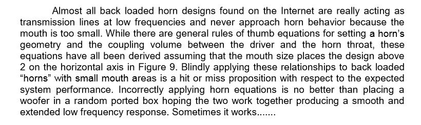

To zalecam uzupelnienie swojej wiedzy o bardziej wiarygodne zrodla:
Hidden Content
A tutaj jest doskonaly przyklad dzialania takiej pseudo tuby BLH, ktora udaje cos czym nie jest. Typowe rezonanse dla niewytlumionych falowodow cwiercfalowych.
Hidden Content

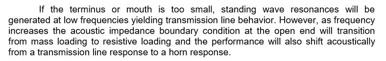

Niestety problem lezy tutaj w tym, ze nie rozumiesz zasady dzialania prawdziwej tuby oraz jej wariacji jak BLH jej podobienstwa do falowodow cwiercfalowych, takich jak linie transmisyjne.
Radze Ci jednak zapoznac sie z teoria, bo masz straszne braki i do tego wprowadzasz innych czytajacych w blad. Dlatego mocno zachecam do przeczytania ze zrozumieniem tego pdf :
Hidden Content
Jak Ci sie naprawde nie chce czytac tyle, to wkleje Ci konkluzje autora, ktora moze da Ci cos do zrozumienia.

a pomimo kompaktowych wymiarów, w nazewnictwie nadal jest to TL,
chociaż nie spełnia podstawowych założeń jak przy projektowaniu TL dla 1/4 fali i zaczyna zbliżać się ku BR.
MeloV8 - wiele już było dyskusji na ten temat, po co to ciągnąć?
Nikt nie wstawi do domu Tuby 8mb o wylocie 2x2m dla 8" głośnika a takie by były wymagania dla bodaj 25Hz,
to samo dla TL 4mb, ciężko to zaakceptować i stąd kompromisy, sam przecież projektujesz fajne małe TL-ki
prawdziwa obudowa BLH dla 8"
i podobny głośnik/obudowa z nazwy tez BLH
wytęż wzrok i znajdź 20 szczegółów
Edited by Ape
Daphile  |  iFi iDSD Nano LE  |  Takstar TS-671
Share this post
Link to post
Share on other sites
trend do zmniejszania wszystkiego dopada i TL, zaczęto korzystać z wyliczeń dla 1/8 fali itp itd
co nie umniejsza ich dobroczynnemu wpływowi na dźwięk
Nie wiem co masz na mysli, moze podaj jakies przyklady.
Wlasnie po to, zeby nie pokutowaly jakies stare mity, ktore co jakis czas przewalaja sie przez forum, a ludzie to biora za prawde.
Mysle, ze to nie jest dobre porownanie. Kompromisy w TL polegaja na czym zupelnie innym, zmniejsza sie obudowe, kosztem basu i jego zejscia. W BLH drastyczne zmniejszenie wielkosci tuby, powoduje to, ze nie dziala to juz jak prawdziwa tuba, tylko falowod cwiercfalowy, co jest ladnie wyjasnione w pdf jakie przytoczylem. Problem w tym, ze spora ilosc osob nie zdaje sobie z tego sprawy, a mimo to probuje zaklinac rzeczywistosc.

Taka wariacja Jericho - Dallas II wygląda bardzo dobrze
głębokość całkowita co prawda się nie zmieniła, ale górna część ma już tylko 36,6cm
to chyba te 6cm przebolejesz
No i przebolałem. :-(
Niestety na moje ucho to co mogę z tych konstrukcji wyciągnąć to jakieś 100 , 150 Hz także zostałem się że skrzyniami monstrualnymi jak na moje warunki które z głośnikiem Audio nirwana niestety się nie zgrywają.
Edited by szy_a
Share this post
Link to post
Jestes kolejnym przypadkiem, ktory niestety dal sie nabrac na wykonanie obudowy, ktora nie jest przeznaczona do posiadanego glosnika. Byc moze da sie cos tam jeszcze poprawic odpowiednim filtrem, ale tak czy siak szkoda, bo sie troche napracowales.
