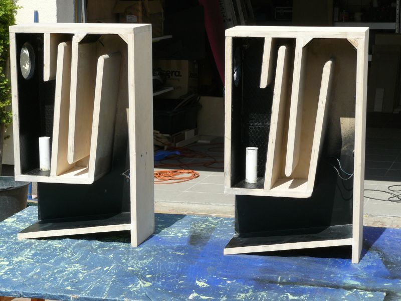

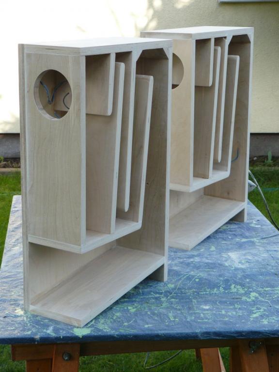

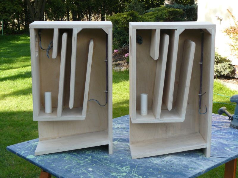

witam,
Buduję szerokopasmowce dallas 2 tak jak kolega szy-a. Po wycięciu formatek została ponad połowa handlowej płyty sklejki. Ponieważ nie mam żadnego
doświadczenia w budowie kolumn postanowiłem tytułem wprawki wykonać kolumny według firmowego projektu fostexa na głośniku 126 en. W tej chwili stan jest taki jak na pierwszym zdjęciu. Zamówiłem głosniki juz ponad 4 tygodnie temu w sklepie loudspeakerfreaks.com i do dziś ich nie otrzymałem.
Ostrzegam zatem kolegów przed dokonywaniem zakupów w tym sklepie. Zero kontaktu, pełna beztroska, wygląda jakby robili łaskę.
Moje pytania :
1. Na zdjęciach widać pewne wprowadzone przeze mnie zmiany( zaokrąglenia przegród, wypełnienia rogów na przedostanim zakręcie). Czy waszym zdaniem jest to właściwe?
2. Komorę bas refleksu wykleiłem matą bitumiczną grubości 2 mm. Czy to również jest dopuszczalne i właściwe?
3. W projekcie Fostexa materiałem jest sklejka 15 mm. , ja uzyłem sklejki 18 mm pozostalości z projektu dallas 2 modyfikując geometrię tak aby zachować wymiary horna i komory BR. Wydaje mi sie, że to jest bez znaczenia a byc może jest krokiem w dobra stronę
4. Na YT
pokazany jest cykl wykonania takiej kolumny i człowiek podaje dane swojego filtra typu notch 4,7ohm, 4,7uF,0,82mH. Usiłowałem sam zweryfikować te dane w oparciu o algorytm
Zaloguj się, aby zobaczyć treść (możliwe logowanie za pomocą ) ale wychodza mi jakieś totalne bzdury. Zapewne to wina tego, że jestem totalnym laikiem. Czy ktoś z kolegów ma w tym zakressie doświadczenie i potrafiłby wyliczyć taki filtr do głosnika Fostex 206 en ? Może taki filtr już ktos wyliczył i jest to opublikowane w sieci?
5. Na podstawie lektury niemieckich forów DIY mniej więcej wiem jak wytłumić kolumnę jeśli chodzi o BLH natomiast nie wiem absolutnie co zrobić z wytłumieniem komory BR. Prosiłbym kolegów o radę w tej kwestii
Prawdopodobnie w najbliższym tygodniu otrzymam juz głośniki 126 en. Pozwolę sobie pokazać dalszy tok prac i jeżeli efekt dźwiękowy będzie zadowalający widok wykończonych kolumn.
Masz zalozony jakis filtr na tym glosniku?
Nie nie mam. Surowa obudowa żeby sprawdzić co się dzieje.
Zatem z zadna obudowa nie uzyskasz wyrownanego pasma.
Sprobuje wykonac symulacje tej obudowy, ale najpierw musze ja przeniesc do skeczupa, zeby sciagnac jej wymiary i wprowadzic do programu.
Obudowa ciekawa w konstrukcji lecz tak gabarytowo jak i dźwiękowo nie spełnia oczekiwań. Prawdopodobnie będę musiał się pozbyć tych skrzynek , może ktoś ma pod dokładnie taka skrzynkę głośnik to zapewne będzie lepiej współgrać .
Zastanawiam się czy nie iść w kierunku jakieś obudowy pod te AV w rodzaju większego monitora o prostej obudowie? Może to by było rozwiązanie.
Ten glosnik ma bardzo "trudne" parametry i wymaga specjalnego podejscia przy projektowaniu obudowy. Napewno da sie zrobic cos mniejszego, co zagra basem, ale bez filtracji sie nie obejdzie.

Daj sobie spokoj z BR, to sie nie nadaje do takiej obudowy.
