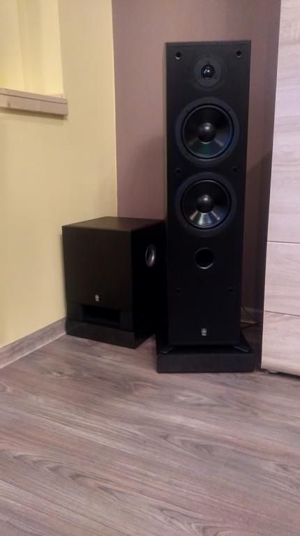

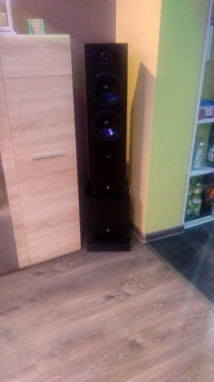

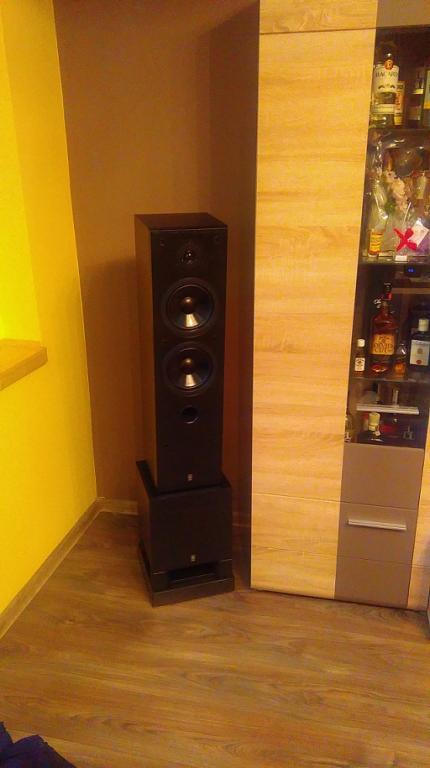

Witam . Mam problem, kolumny moga stac ino w tych wnekach , jak poprawic akustyke , zeby bas nie odbijał sie od mebli ? myślałem , żeby kupic , panele akustyczne do tych wnęk . Wiem , że kolumny w wnekach to zły pomysł , ale niestety nie mam innej możliwosci . Bardzo poroszę o pomoc , a nie o hejty .
Zestaw to : kolumny yamaha ns-50 , 2 suby yst-sw030 , amplituner yamaha rx-v377

Gorzej się naprawdę chyba nie da - no może powiesić kolumny na ścianie lub postawić w regał.
Inną sprawą jest postawienie kolumn na subwooferze - gorszego rozwiązania chyba nie ma...
Tracisz jakąkolwiek 'kontrolę' basu z samych kolumn. Podnosisz oś głośnika wysokotonowego i wstawiasz w sam narożnik wielkie 'bum' niskotonowe ( sub + kolumna ) - to jest wielki błąd!

Znaczy bass duzy mi pasuje . Chodzi o to , ze te meble troche lataja . Mysłałem , zeby za kolumnami zamontowac panel akustyczny , i w rogi cwiercwałek akustyczny . I tyle ile sie da wysunac te kolumny ? . co myslisz ? suby tak musza stac bp nie ma miejsca gdzie je dac ..
Sub pod kolumnami - moim zdaniem NIE.
Kolumny we wnękach - moim zdaniem NIE - chociaż na czas odsłuchu wysuń je z 50-60 cm z tych wnęk..a potem możesz znowu schować. Podobnie na czas odsłuchu subwoofer bym wysunął bardziej do przodu.

Jedna kolumna postawiona wyżej na subie, to zdjęcie roku, o skutkach szkoda pisać.
Mam nadzieję, że muzyki nie słuchasz z subem , bo wtedy lewy kanał masz nadal z karykaturalnym basem.

Sub stać może niby wszędzie w prostokątnym salonie, ale nie w takiej wnęce ( no i nie jako podstawka do kolumny podłogowej)

Nie no suby są dwa ino zdjęcie było robione przed tym . Żeby pokazać , że mało miejsca . Dzięki za doradzenie , postaram się to zmienić i namówić żonę na przemeblowanie .
