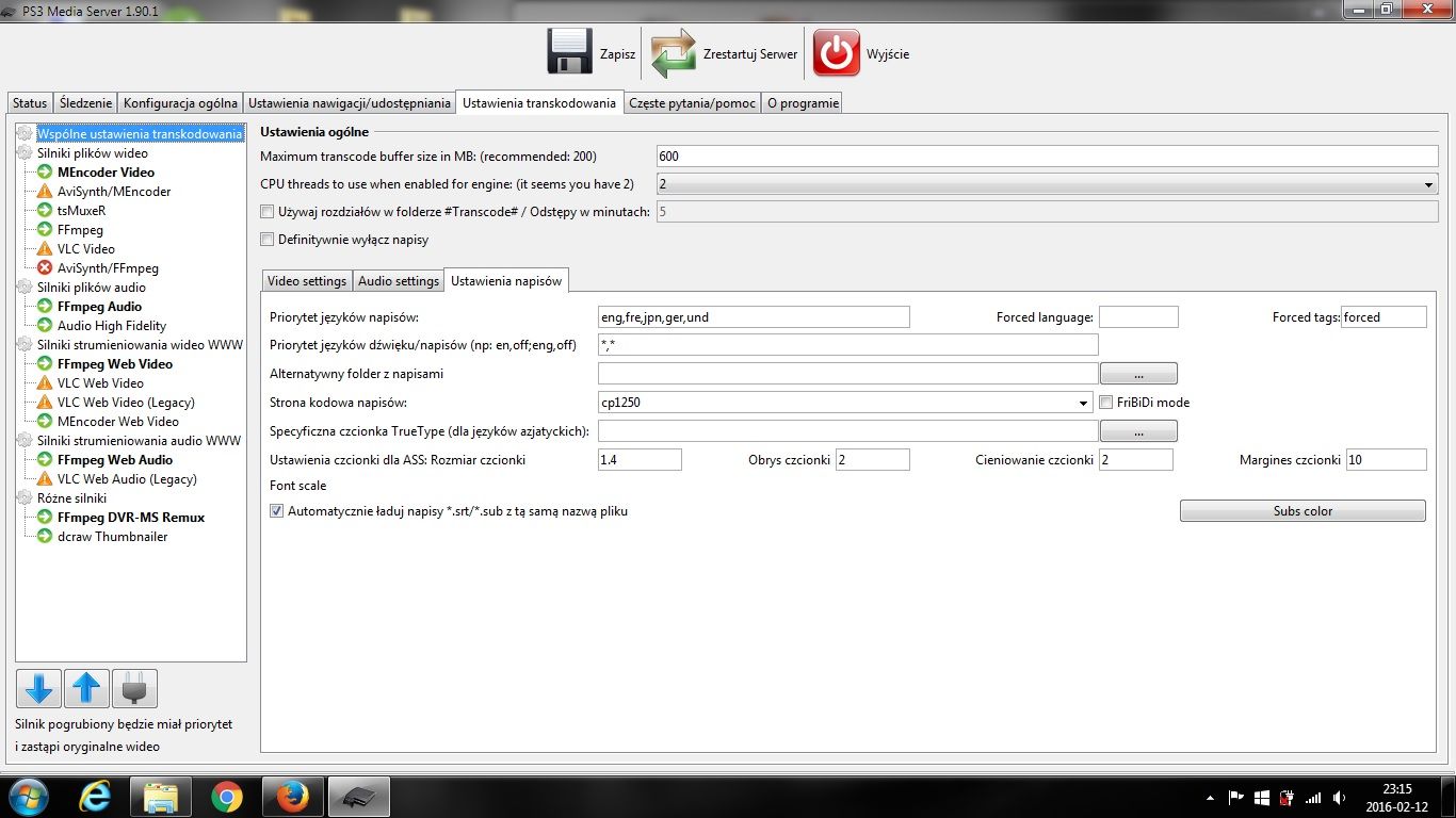

Cześć, z nudów ściągnąłem na laptop ten serwer medialny i mam problem z napisami , jak temacie wyświetlane są podwójnie. Pierwsze mniejsze z obwódką które można edytować( wielkość, kolor), drugie większe pod nimi z którymi nic nie da się zrobić. Ktoś przerabiał temat bo w sieci nic pomocnego nie udało mi się znaleść. Jeśli to pomoże to napisy są w formacie srt i mają te samą nazwę co plik filmu a z laptopa wysyłam to przez wifi do telewizora. Dzięki za pomoc.

rozumiem ze masz ten serwer:
info w tekscie:
* Definitly disable subtitles: Displaying subtitles will automatically enforce transcoding. If you won’t to avoid transcoding and definitly don’t need subtitles enable this feature.
moje tlumaczenie: definitywne wylaczenie napisow - ta opcja musi byc WLACZONA (ON) zeby napisy nie bylo wtlaczane w obraz!

albo wlacz w swoim ps3 media server opcje "Definitly disable subtitles" - ona wylaczy transkodowanie napisow i bedziesz mial tylko te ktore wyreanderuje tv

jakoś się udało, dorzucam zrzuty ekranu co i jak. Niestety serwer zacina filmy HD, teraz z tym trzeba się uporać.Mam teraz po wifi ale chyba trzeba po kablu.W MEncoder Video wyłączyłem napisy ASS/SSA
Czy ktoś też tak ma że serwer odtwarza płynnie film przez ok. 5 min i po czasie zacznie zacinać, przesył zaczyna spadać prawie do zero i póżniej znów odtwarza i za jakiś czas znów przytnie? miałem chwil win 10 i tam to nie występowało , wróciłem do 7 i zacina. Szkoda bo temat podwójnych napisów rozwiązany.Wklejam zrzut podczas którego serwer działał poprawnie.
