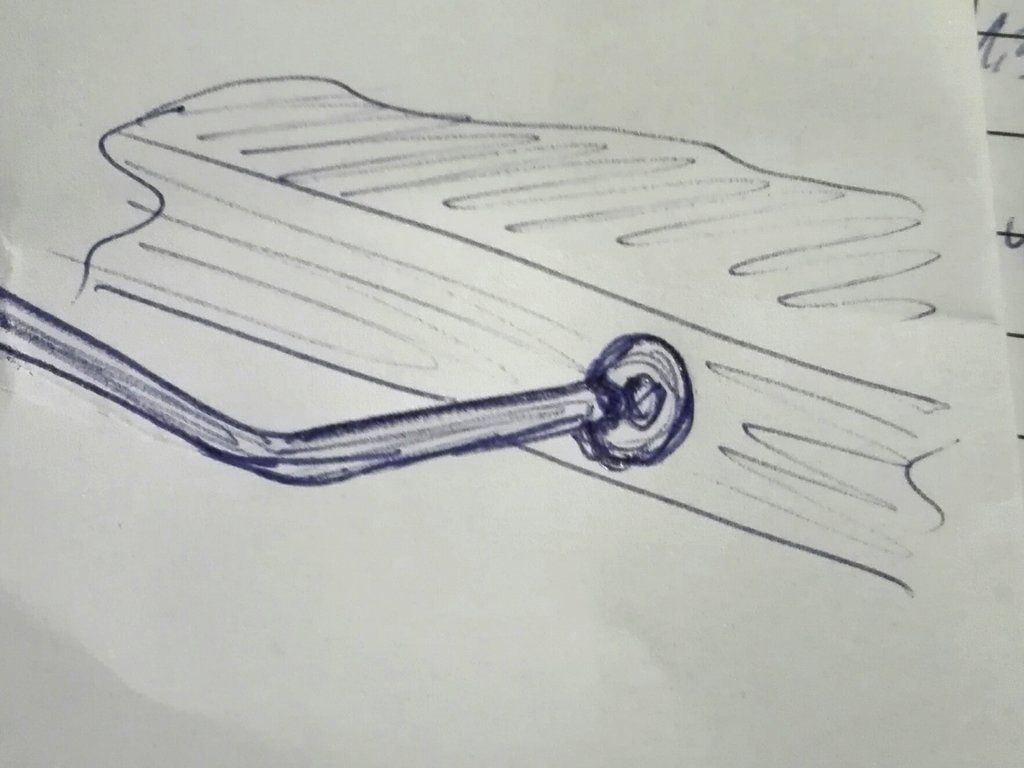

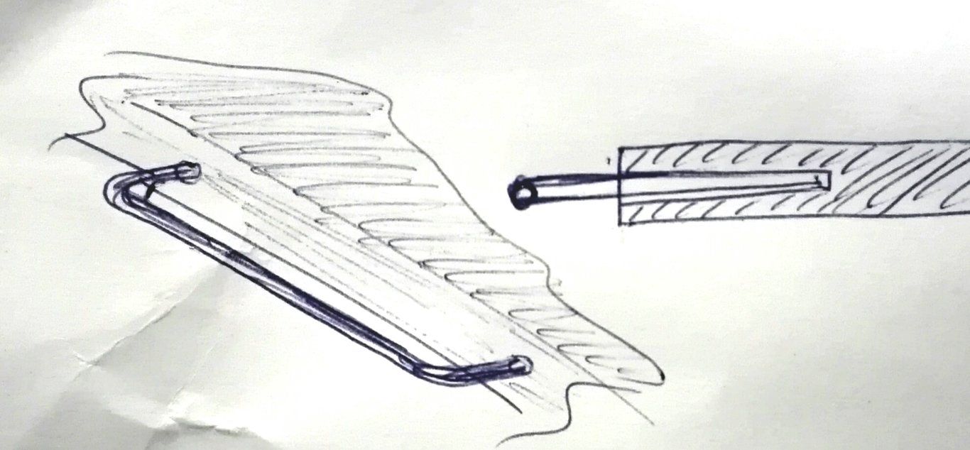

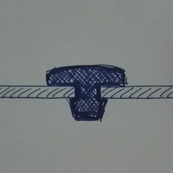

Pomyśl może o "przesłonie" na plecach, za którą mozna ukryć instalacje, listwę zasilającą, itp. Cyrkulacja powietrza niezbyt na tym ucierpi.
Coś w tym stylu:
Dodatkowo będzie to usztywniać konstrukcję szafki.
O to można wykorzystać. Może nawet na zasadzie śruby rzymskiej. W blatach lewostronny, gwintowany pręt i na to tulejki. Zawsze przy wyjmowaniu kabli zasilających i jakiś większych ic nie trzeba wyciągać pręta z blatu. Po kilku razach mógłby słabiej trzymać.
Albo do końca pręta przyspawasz podkładkę o dużej średnicy (by się nie bujał) i przykręcisz do tylnej krawędzi.
A odległość równoległego pręta od krawędzi półki taka, by przeszły wtyki- nie trzeba będzie go odłączać.

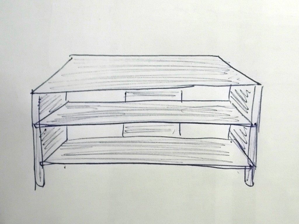

Napisz, jaka będzie konstrukcja- drewno, czy połączenie drewna z metalem? Półki mocowane na stałe, czy na elementach tłumiących? Jakaś możliwość poziomowania?
Jeśli chciałbyś zrobić półki na podkładkach antywibracyjnych, nie mocowane do metalowej konstrukcji, a tylko położone na gumowych elementach o bdb właściwościach, także przeciwpoślizgowych, mogę Ci takie podesłać. Sam używam w podstawkach pod kolumny- nie ma szans, by się z nich zsunęła.
Sklejka 35 mm. Co do konstrukcji to się zastanawiam czy zrobić na stalowych nogach, czy boki zabudować też sklejką. Wizualnie bardziej mi podchodzi sama sklejka. Trochę za dużo roboty z konstrukcją na stali. Wiem ile się gimnastykowałem przy stoliku dla kumpla.
A jaka szerokość półek? Może warto zrobić na nogach z rury, połączonych kątownikiem, na którym położysz na gumkach płyty półek. Gumki skasują drobne drgania, a konstrukcja ze stali zapewni stabilność. A jak efektownie wygląda połączenie czarnej, matowo malowanej stali z naturalnym drewnem!

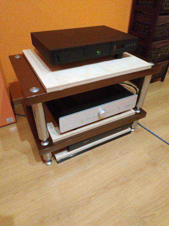

Znalazłem jedno zdjęcie w telefonie. W domu mam foto jeszcze surowego stolika. Nogi przykręcone do blatów od spodu i na górę kapturki. Można dowolnie dorobić i dokładać kolejne blaty

Szerokość mojego będzie jakieś 900 mm. Głęboki na 450 mm.
Myślałem o trochę lżejszej konstrukcji. To, co pokazałeś, wygląda na cholernie ciężkie, choć estetyki i solidnosci nie mozna temu odmówić! Osobiście odwróciłbym kolorystykę- nogi czarny mat (lub jak u Ciebie, matowosrebrne), ale elementy półek i ewentualnie boków z jasnego drewna. Widziałem kiedyś stolik do audio, w ktorym wykorzystano fajny myk na "optyczne odchudzenie" półek, które miały podobną, jak u Ciebie grubość, ale dzięki podcięciu na skos krawedzi od spodu (ok. 1/3 grubości) wydawały się sporo lżejsze.
Pierwotnie był zamiar, że giry będą proszkowane na czarno. Blaty miały być dobrane pod kolor kolumn. Ja oddałem stan surowy, poskładany do kupy kumplowi i on się zajął resztą.
