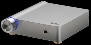

Teraz to już każdy z nas może do woli bawić się DSD i nie potrzebuje nagrywarki Korga bo.......Korg DS-DAC-10R robi to samo.
Gram od jakiegoś czasu na tym DAC-u poweim.....jest świetny (jak dla mnie). Polecam a co :)
A tak on ci wygląda.
A tu opis :)
A tu opis :)

Zgoda można się bawić . Potrzebna jest jeszcze aplikacja też na stronie Korga Audiogate 4
A tu opis :)
http://hd-opinie.pl/28631,audio,recenzja-korga-ds-dac-10r-czesc-1.html
Kilka sztuk i masz studio nagrań .
Do czego go używasz jeśli można spytać . Ja swoim MR 2000 s zgrywam winyle na kompa i robię od czasu do czasu CD audio lub słucham nagrań surowych bez konwersji do standardu CD audio . Korg jeszcze wyprodukował kiedyś mobilne rejestratory tylko zapomniałem symboli też w technologii DSD . Szkoda że ich wtedy nie kupiłem jak były dostępne w Polsce . Było by na czym nagrywać koncerty na żywca , np organowe.
