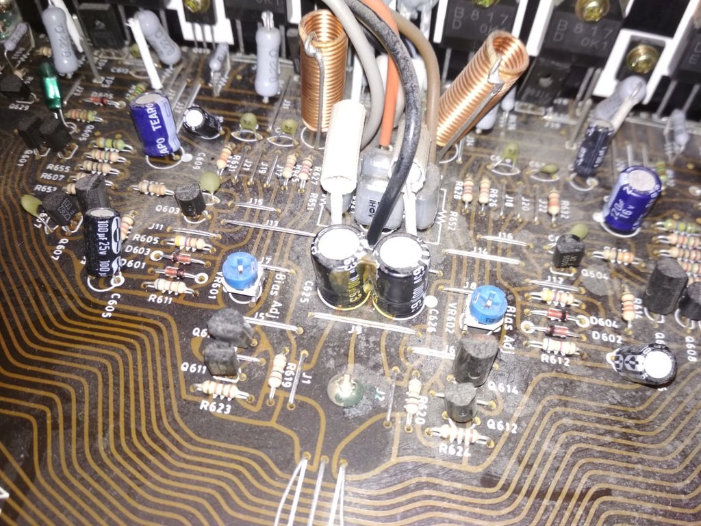

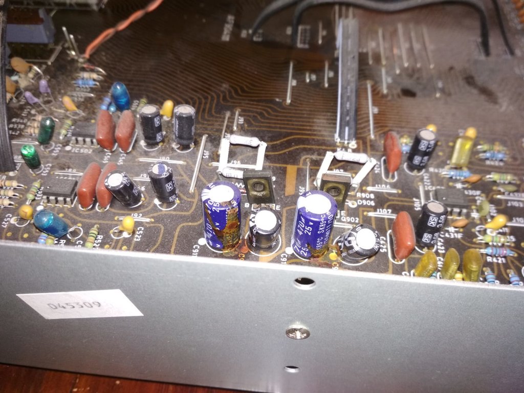

witam
mam pytanie na co wynienic te kondy na zdjeciah
jest to wzmacniacz Dual Cv5650
Edited by amrowek
Share this post
Link to post
Share on other sites
19 godzin temu, naczesany napisał:
Uświadomiłem sobie, że nie ma niestety jednoznacznej  odpowiedzi na moje pytanie za co przepraszam. To tak jak w pytaniach: jakie kolumny kupić za 1000zł. Wpływ na brzmienie kondensatorów może być znaczący w sekcji zasilania a już na pewno w (miarę) dobrej klasie sprzęcie, za który nieskromnie uważam markę Simaudio. Pomijam ceny bo lekko przesadzone no ale sprzęt jakby nie było zza oceanu a ten - podobnie jak z USA - jest odpowiednio wartościowany przez dystrybutorów. Pozostanie mi metoda prób.
Klasa sprzętu nie ma znaczenia. To kondensatory w głównej mierze kształtują brzmienie urządzeń. Ale masz racje, nie ma nic lepszego niż własne próby.
Godzinę temu, amrowek napisał:
witam
Nikt nie poda ci złotej recepty bo każdy ma inne preferencje. Można jedynie spróbować jakichś w miarę neutralnych opcji.
Ale zacząłbym od wyczyszczenia tej płyty głównej 😉
Hi Endu z niego nie zrobisz choć podobno pracuje w klasie A. Można pogrzebać w ramach wolnego czasu. Na początek wymieniłbym 6800uF na np. Mundorfy. Pamiętam jak pozytywnie byłem zaskoczony po wymianie dwóch elektrolitów w zasilaniu w leciwym Audiolabie 8000S. Przede wszystkim wpłynęło to na lepsze niskie tony. Stały się zwarte, sprężyste, punktowe (o ile można mówić o punktowych niskich).

ok
Na jakich producentów warto patrzeć?
te 8200 zmienię na 10 000uf 63v mundorfa lub inne
Hidden Content
Hidden Content
te 470uf 25 v
Hidden Content
Hidden Content
100uf 63v
Hidden Content
Hidden Content
Hidden Content

W dniu 1.06.2020 o 11:01, amrowek napisał:
ok
Hidden Content
Hidden Content
te 470uf 25 v
Hidden Content
Hidden Content
100uf 63v
Hidden Content
Hidden Content
Hidden Content
Pamiętaj najpierw sobie pomierz średnice i wysokości tych obecnych bo potem możesz się zdziwić jak się nie zmieszczą. 🙂
Rozstaw wyprowadzeń to kolejna sprawa choć łatwa do obejścia zwykle. Zwróć uwagę czy te główne mają nóżki typu snap-in czy zwykłe przewlekane.
Główne zasilanie na MLytic to dobry pomysł ale niezłe też są Nichicon KMH i SMH ale występują tylko z nóżkami snap-in
Elna Silmic jak najbardziej warta wypróbowania.
Pamiętaj że z takiego losowego dobierania przypadkowych kondensatorów wyjdzie losowy efekt dźwiękowy.
Nie zapomnij też by maksymalne napięcia kondensatorów były przynajmniej takie same jak w oryginale.

"Hi Endu z niego nie zrobisz choć podobno pracuje w klasie A. Można pogrzebać w ramach wolnego czasu. Na początek wymieniłbym 6800uF na np. Mundorfy. Pamiętam jak pozytywnie byłem zaskoczony po wymianie dwóch elektrolitów w zasilaniu w leciwym Audiolabie 8000S. Przede wszystkim wpłynęło to na lepsze niskie tony. Stały się zwarte, sprężyste, punktowe (o ile można mówić o punktowych niskich)."
Myślę że tak jak po wymianie w AL tych filtrów grał on przez swój długoletni żywot dobrych ładnych naście lat.
Więc jest jak było...a odczucie oczywiście jest bo tamte były puste.

Ma może ktos pelną serwisówkę  do tego duala CV5650?
@rafa,tam są  filtrujące DUAL 8200uF (polmliłem si e  i wpisalem 6800) nie wiem kto im to produkowal
Jamicony i hm TEAPO
opraocz fltrujacych które chce zmienic z 8200 na 10000 ale ten sam voltarz to pozostale sa dobrane wartościami tak jak na płycie w oryginale
Edited by amrowek

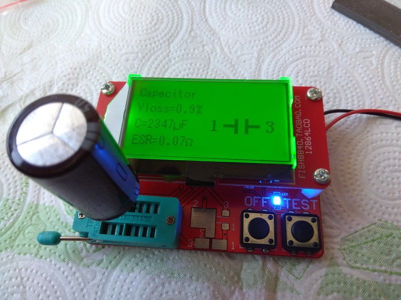

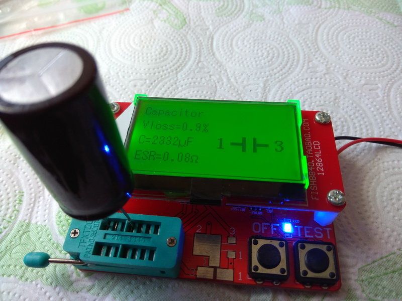

W dniu 30.05.2020 o 15:28, naczesany napisał:
Mam większość kondensatorów w rodzaju Elna Cerafine, Nichicony, Nippony, NICHICON KA for audio.
Toshin, Kaisei (nie zmieszczą się) nie miałem. Ciągle nie mogę się zdecydować. Te Toshin jak piszesz są neutralne (to lubię) ale z kolei z mocnym rozciągnięciem w górę? Chciałbym tego uniknąć.
Póki co siedzą Nichicon VR
Wymieniłem Nichicon VR na Nippon KY. ESR zarówno pracujących Nichiconów jak i nowych Nipponów w okolicach 0,07 - 0,08 Ohm, pojemności ok. 2300uF. Parametry więc obu wręcz wzorcowe.
Dźwięk po wymianie - bez zmian. Nawet pokusiłbym się o stwierdzenie, że konturowość niskich uległa pogorszeniu. Testowałem na trudnej do odtworzenia Cassandrze Wilson "New Moon Daughter" gdzie kontrabas jest naprawdę pięknie nakreślony. Najważniejsze, że wokal nie uległ pogorszeniu, żadnych sybilantów ale też nic co mogłoby mnie rzucić na kolana. Pogram kilka dni, może potestuję NICHICON KA 3300uF/50V choć nie wiem czy większa pojemność nie uszkodzi reszty. Pomieszam parami.
Nichiconów w rodzaju Fine Gold czy Muse KZ obawiam się z uwagi na właśnie sybilanty i ostrą górę.
Tak więc reasumując: nie zawsze da się "polepszyć dźwięk" i czasami nie ma to sensu.
Fine Gold to przedewszystkim gęsta niższa średnica. Użyty z umiarem w przemyślanym miejscu doda dociążenia dźwięku.
Muse to piaszczysta nieprzyjemna góra. Nie lubię ich bardzo.
Nichicon KA skupiony mocno na średnicy, środkowym zakresie głównie. W odróżnieniu od Kaisei który promuje górną średnicę. Nic specjalnego moim zdaniem te KA. Nigdzie mi się nie sprawdziły.
Jak ktoś myśli o dopieszczaniu średnicy to lepiej Silmic, FG i Kaisei - z umiarem żeby nie zdominowały dźwięku.
VR a KY przede wszystkim różnią się prezentacją wysokich tonów. Na całkowitą ocene to poczekałbym kilka dni pod prądem 😉
