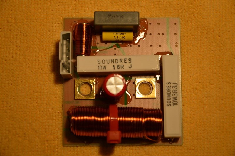

Potrzebna mi para kondów 6.8uf do filtrowania tweetera D260 w dwu drożnym monitorze Contour.
Mam trzy pary kondów 4.7uF
Mundorf Supreme Classic
Clarity Cap MR
Clarity Cap CMR
Można dołożyć 2.2uf i pominąć te +2% czy sprzedać to i kupić np pare Alumenów?
Jak dołożyć to co by z Waszego doświadczenia pasowało i do której pary 4.7uF się podczepić?
Myślę że budżetowo do Supreme lub CMR dołożyć CSA albo do CMR dokupić Alumeny.
Jakieś propozycje?
Z co myślicie o połączeniu:
chyba, że ten żółty to nie 2,2uF
Clarity Cap MR
Clarity Cap CMR
Jakieś propozycje?
CSA to bardzo wdzięczny obiekt mieszanek. Prawie każdy bocznik jaki znalazłem w szufladzie się z nimi zgrywał. Z tym że testowałem CSA 6.8uF + boczniki 0.01, 0.022 i 0.1 Same CSA 6.8uF też dobrze grają. Połączenie z 0.022uF Jupiter Copper Foil Paper and Wax było jednym z najlepszych.
Ale ostatecznie wole brzmienie jednego, dobrze wpasowanego kondensatora niż bocznikowanie. Mieszanie dwuch bardzo dobrej klasy kondensatorów daje gorsze efekty niż mieszanie z średniakiem. Żeby spróbować zrobić pożytek z tych trzech par które masz to dokupiłbym właśnie 2.2uF CSA i dopiero po tym jak nie zagra tak jak chcesz pomyśleć o jednym np Alumenie.
Przy zakupie poproś (może za dopłatą) żeby te 2.2 były zmierzone i żeby znaleźli o najmniejszej wartości jakie mają. Jak będzie 2.1 to będzie idealnie.
Mam właśnie takie same odczucia..
Tak to właśnie na "logikę" czuje.
Nie powinno być problemu !
Dzięki
Csa jako boczniki czyli na górę nie bardzo się nadaje, bo do dość łagodnie brzmiący kondensator. Może się okazać, że nawet go nie usłyszysz.
Tym bardziej zamuli całą górę. Chyba że do tego się dąży, to i sam csa wystarczy, bo Miflexy raczej siarczysty jest na górze.
To ja pozostaje z tym co mam.
