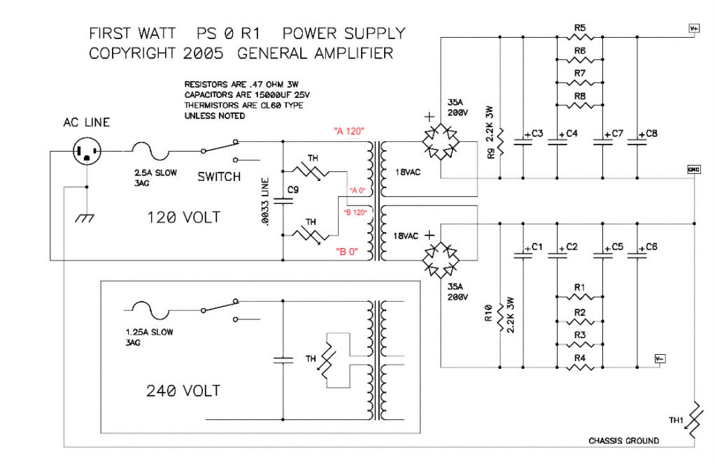

4 godziny temu, krzysieks_2007 napisał:
Piszesz o pojemności a ja o ilości
jeśli masz pojemność 47000uF to zamiast jednego 47000uf lepiej dać dwa po 23,500 uf
Wszystkie takie cuda zastępowania 4700uf przez 10000uf lub ogromne baterie kondensatorów do trafa 200watt to wbrew zasadą dobrego projektowania.
teoretycznie
praktycznie sprawa się rozbija o udar prądu któremu zapobiega prosty ntc szeregowo z pierwotnym
np przy takim układzie kondy mogą być 47000uf-100000uf
Hidden Content
wielkość trafa dobiera się  np dla klasy A dwukrotność całkowitej rozpraszanej mocy przez wzmacniacz
Hidden Content
