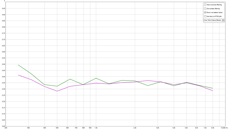

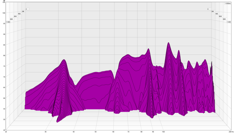

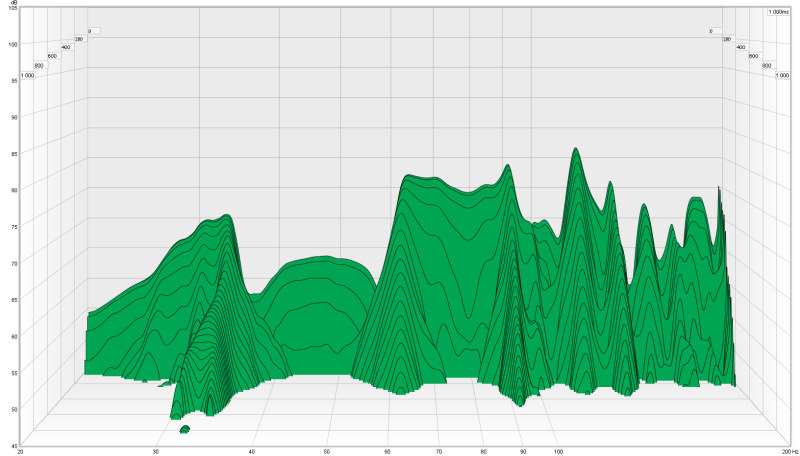

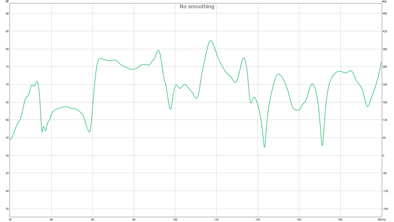

Postanowiłem nie czekać z przeprowadzką do jeszcze lepszego akustycznie lokum, zwłaszcza że mi się opóźni, i zrobiłem szczegółowe pomiary w obecnym (19 m2 o nie najgorszych proporcjach, choć na granicy normy EBU, punkt odcięcia kolumn na 46 Hz). Jedyne sensowne ustawienia są w pobliżu zaleceń Cardasa, ale nie jestem pewien, czy nie należałoby wprowadzić tu drobnej modyfikacji. Oto porównanie. Najpierw ustawienie wg Cardasa, a potem całość przesunięta o 20 cm w kierunku tylnej ściany (za słuchaczem). Jak widać, przesunięcie pozwala zmniejszyć problem rezonansu na 61 Hz (wygląda mi to na drugą harmoniczną najniższego; w pierwszym położeniu siedzę dość blisko środka pokoju) za cenę większych problemów w okolicy 143 Hz i 171 Hz. Dołączam też, tak na marginesie, wykres RT60 (tylko Topt i T30) dla zakresu 200–10 000 Hz (dodam, że słucham prawie wyłącznie klasyki, więc celowałem w 0,4–0,5 s).
Wydaje mi się, że lepiej będzie zmniejszyć problem na 61 Hz, z tym że nic dalej w tym pokoju robił nie będę, więc to już nie jest kwestia łatwości dalszej adaptacji.
