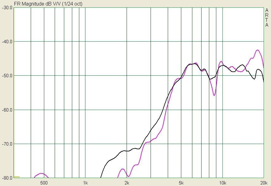

Wymiana oryginalnego głośnika na jakikolwiek inny, bez możliwości weryfikacji pomiarami współpracy nowego głośnika ze zwrotnicą i pozostałymi głośnikami to loteria. Dla zobrazowania przypadkowości takiego postępowania zrobiłem pomiary 3 różnych głośników w porównaniu do GDWK 10/80/7 w obudowie małego podstawkowca. Głośniki przymocowane do obudowy bez podfrezowania i z filtrem jak w Scherzo 2,2u + 0,45mH.
wykres czarny => GDWK 10/80/7, pomiar z 1m/2,8V na wprost kopułki
Hidden Content
Jak widać uzyskałem całkiem różne charakterystyki.
Jaki sobie wybierasz? A przecież głośników jest wiele innych.

Proponuję na początek takie rozwiązanie, które sprawdziłem w swoim testowym przykładzie.
1. W celu podniesienia efektywności dołożyłem dodatkowe 10 szt. małych magnesów neodymowych co podniosło charkę o ok.1 dB.
2. Dodałem równoległy układ RL 16 Ohm + 0,27mH w celu korekcji charki na górze pasma.
3. Zrobiłem pseudo podfrezowanie poprzez oklejenie głośnika taśmą by zniwelować dyfrakcję.
Wydaje mi się, że to rozwiązanie spowoduje mniejsze problemy niż wymiana na inny głośnik.
Potrzebował byś kupić np. w STX:
magnes M-70-32-15 5,6zł
rezystor MO 15R/5W 1,1zł
cewka CPK L=0,3mH R=1,2 Ohm.

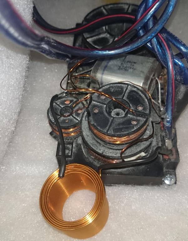

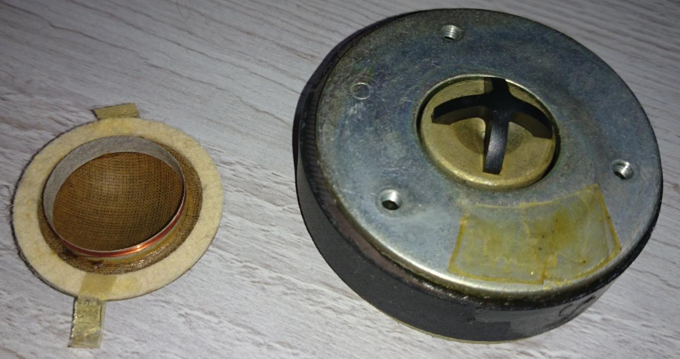

Witam ponownie. Na priv'ie odezwał się do mnie Pan Wiesław, który, jak się okazało, ma bardzo dużą wiedzę na temat elektroniki, akustyki i budowy kolumn (zwłaszcza Tonsila). Zaproponował szereg rozwiązań, które znacznie poprawiły odsłuch w moich Scherzo 120. Zdecydowałem się opisać cały proces, ponieważ sądzę, że jest jeszcze wielu miłośników tej marki, którzy chętnie skorzystają.
WYSOKIE TONY:
Są dwie opcje poprawy, tańszy, wymagający umiejętności manualnych i droższy, łatwiejszy do wykonania.

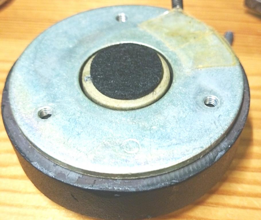

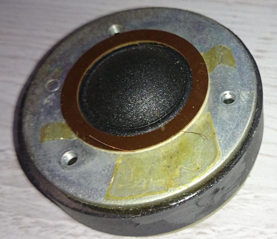

- Tańszy: wyjmujemy GDWK, odkręcamy maskownicę od reszty (uwaga na bardzo cienkie kabelki), wyjmujemy cewkę z magnesów i w komorze kompresyjnej wyjmujemy plastikowy stelaż. W jego miejsce naklejamy krążek z cienkiego filcu (ok. 1-2mm).
W sklepie z lakierami samochodowymi kupujemy lakier uretanowy z utwardzaczem, proporcja 3:1, niewielką ilość i nim malujemy kopułkę. To rozwiązanie jest przydatne, gdy kopułka jest miękka. Uwaga: nie należy malować zawieszenia!
- Droższy - zakup nowych głośników GDWK 10/80/T (kopułka tytanowa, ja się zdecydowałem na tą opcję, ponieważ z całego zestawu głośników, tylko wysokotonowych nie wymieniałem. Koszt to ok. 140zł). Zdecydowana poprawa, wysokie tony są głośniejsze i wyraźniejsze. Rozjaśniło to cały odsłuch.

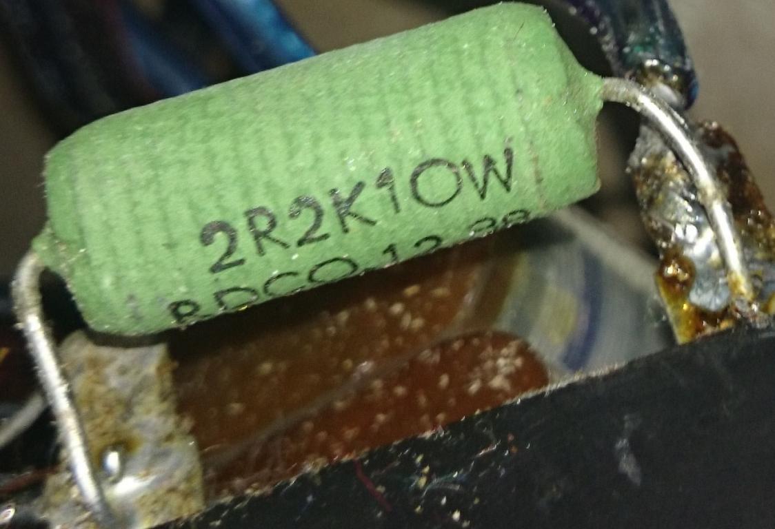

Ze zwrotnicy wyjąłem rezystor i wstawiłem w jego miejsce zworkę. Cewkę 0,5mH sprzed GDM'a wymieniłem na 0,22mH (koszt z przesyłką z Polinku to ok. 30zł). Zmieniłem tym samym podział średnich tonów, górną granicę podniosłem i tym samym odsłuch stał się bardziej spójny z GDWK. Teraz średnie są wysunięte w przód, ale nie ordynarnie. Poprawiło to znacznie scenę.
