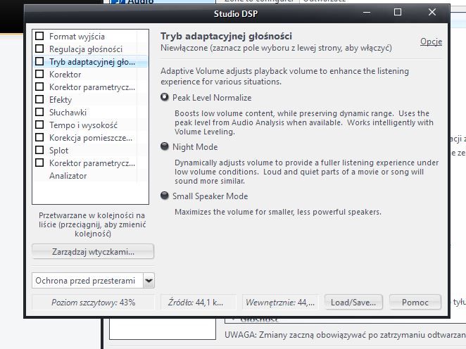

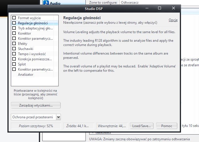

Wyłącz wszystkie urządzenia audio w panelu (opcje audio jak na foto) i sprawdź czy masz dźwięk.
ASIO ominie wszystko co w systemie i poda sygnał wprost na fizyczne wyjście karty, takie jakie jest ustawione w opcjach wyjść odtwarzacza.

Chciałem zapytać kolegów jak się ma interfejs WASAPI do trybu bit-perfect.
Czasami jest bit-perfect, czasami nie :) . To zależy np. od ustawień głębi bitowej w odtwarzaczu. Nie wiem jak w JRiver, ale w foobarze trzeba ręcznie ustawić głębię bitową, np. na 24 bit. Wtedy wszystkie pliki 24 bitowe mogą być bit-perfect.
Oczywiście, oprócz częstotliwości próbkowania na wejściu do przetwornika, która w trybie WASAPI ustala się automatycznie, oprócz wspomnianej głębi bitowej, trzeba spełnić kilka innych warunków żeby uzyskać bit-perfect, np. regulacja głośności na "maksa", brak jakiegokolwiek DSP w odtwarzaczu, wyłączony replaygain w odtwarzaczu...
To tak na gorąco, co mi w głowie świta o tak wczesnej porze ;) :) .
„... nie wiem, nie znam się, nie orientuję się, zarobiony jestem!”
Link to comment
Share on other sites
Te kryteria chyba mam spełnione.
Hidden Content
Hidden Content
Hidden Content
Hidden Content
