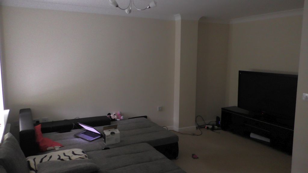

Zestaw stoi w salonie o wymiarach (proszę spojrzeć na zamieszczone zdjęcia). Jak na razie źródłem dzwięku jest laptop (wyprowadzenie gniazdem cyfrowym (jack SPDIF) z laptopa (karta Relatek HD Audio) do gniazda cyfrowego wzmacniacza (optical). Nie zdecydowałem się na kompletny zestaw Marantz Pm6005 CD ze względu na dużą cenę, pozatym najczęściej i najwygodniej jest mi włącząc muzykę prosto z laptopa.
Czy muszę tutaj rozważyć zewnętrzną kartę dzwiekowa USB lub jakiś z tanszych sprzętów niż Marantz Pm6005 CD czy to nie ma aż tak ogromnego znaczenia w przeciwieństwie do złej adaptacji pomieszczenia czy złego doboru sprzętu.

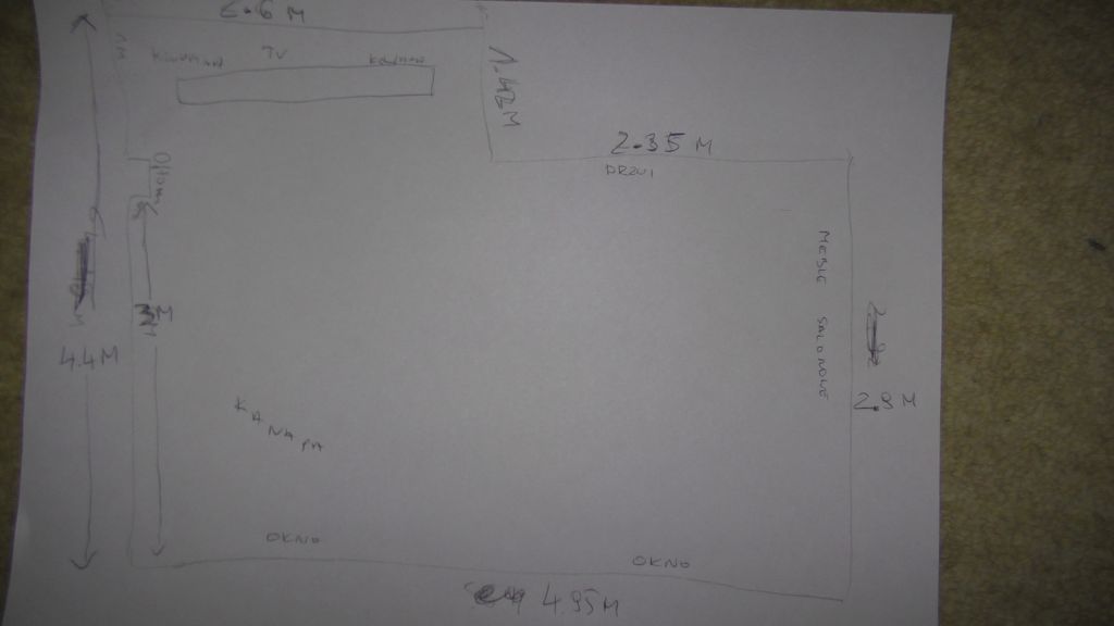

Czy uda się zaadoptować to pomieszczenie by ten zestaw grał przyzwocie ? Czy mógłbym prosić o najlepszą propozycję rozmieszczenia kolumn i mebli, gdyż możliwości może być bardzo dużo. Czy konieczne są podstawki i bez nich nie ma szans na uzyskanie przyzwoitego dzwięku ?
Czy może ewentulanie mogą one stać na dostepnych meblach (dlugi stolik od TV, 4 szafki zaznaczone na zdjęciu kolorem czerwonym rozmieszczone na całej długości sciany i na nich kolumn). Prosiłbym o sugestie jak rozmieścić meble i na czym postawić kolumny.

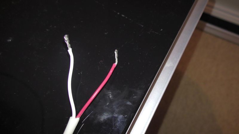

Co to masz za kable? Albo są tak HiEndowe że posrebrzane na końcach albo to kable do prądu?
Wymień na kabelki miedziane OFC, Melodika MDC2250 czy tańszy Procab, Olehbach.
W razie pytań pisz
Więc tak, te kable (2 x2.5m ) ucieli mi z rolki w salonie gdzie kupowałem sprzęt (nie pamiętam czy nie za darmo) więc są zapewne z najniższej pólki.

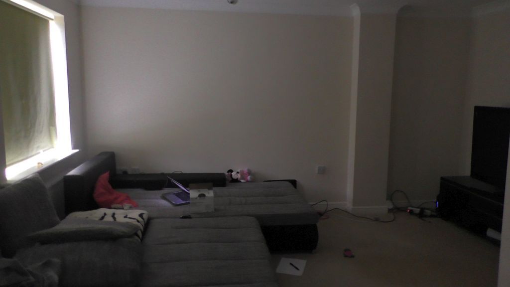

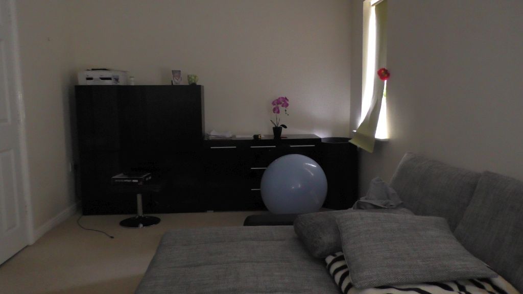

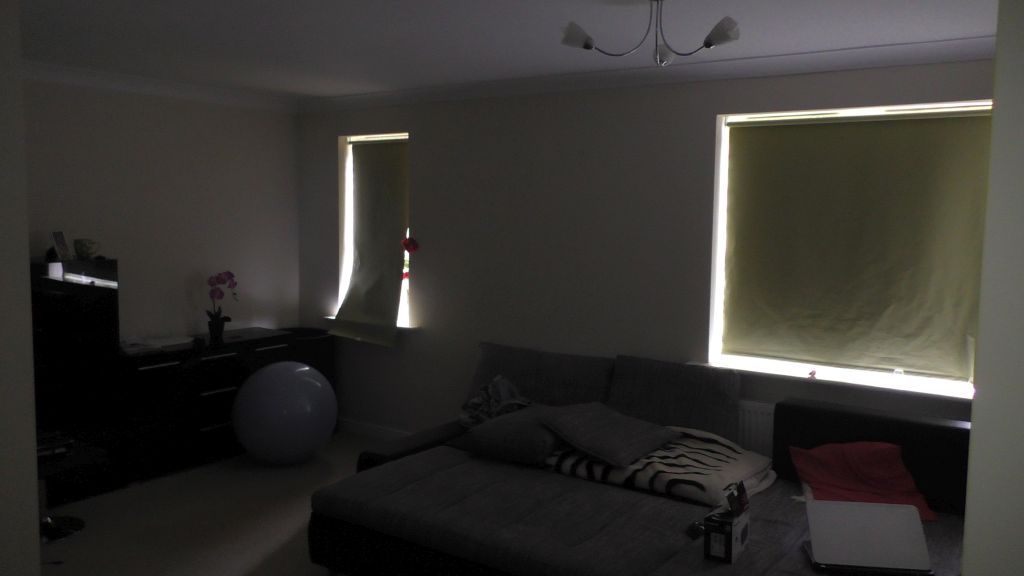

Echa to raczej nie masz, jest jakaś wykładzina, ale reszta bardzo kiepsko,1) kolumny we wnęce 2) wąsko rozstawione 1,30-1,50 m 3) siedzisz ze 3 metry od nich 4) gołe ściany i okna.
