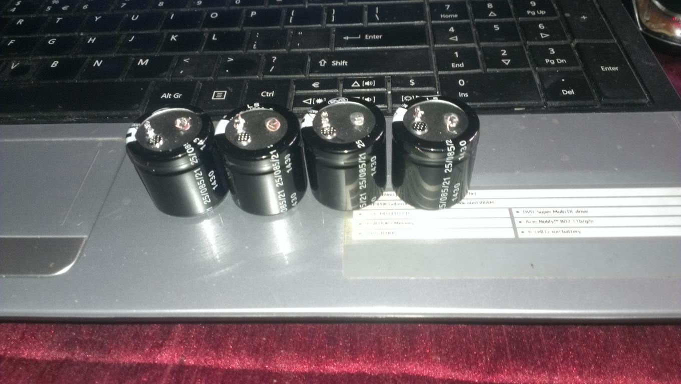

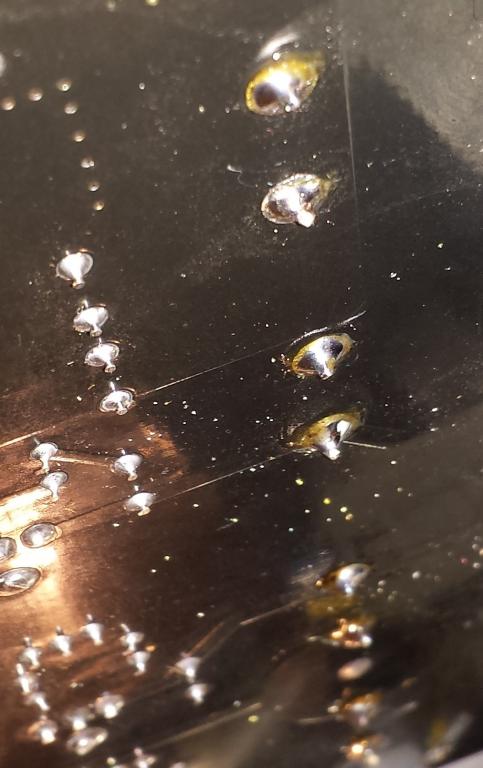

A ja poproszę o zdjęcia lutów oraz zdjęcia wlutowanych kondensatorów chodzi o nóżki.

Dokładnie jak piszesz wylutowanych,mój błąd.
wylutowane

wylutowane
Chyba jest coś na rzeczy . Mam nadzieję , że lepsze fotki

Mam złą wiadomość :D. przepraszam, nie mogłem się powstrzymać od uśmiechu
wyrwałeś ścieżki :(
Gratulacje dla Harrego za ślepą ale trafną diagnozę

Widać wyrwane fragmenty ścieżki lub pola lutowniczego na stronie górnej płytki (pomiędzy płytką a kondensatorem).
Dzieje się tak, gdy ktoś wyrywa kondensator a lut nie jest dostatecznie przetopiony.
Po prostu "fachowiec" "na chama" powyrywał kondensatory i należałoby go pociągnąć do odpowiedzialności za zniszczenie urządzenia. Naprawa jest możliwa, ale trudna i nie zgodna z "duchem audiofilskim" a polega na odbudowie uszkodzonych ścieżek przez nalutowanie drutu odpowiednio ukształtowanego do dawnej ścieżki. To płytka dwustronna, więc taka naprawa jest trudna i może się nie powieżć, bo podczas lutowania nóżki kondensatora może się odlutować w innym miejscu, a pod kondensatorem nie ma do tej "plomby" dostępu.

Tyle , że nie ja , jak się nie znam , to nie dotykam - pan z zakładu rtv :( . Da się coś z tym zrobić ?
nie wierzę, że koleś ci dał takie kondensatory bez chociażby ukrycia śladów - ale debil...
naprawa prosta, ale wymagana precyzja i trzeba podorabiać ścieżki
