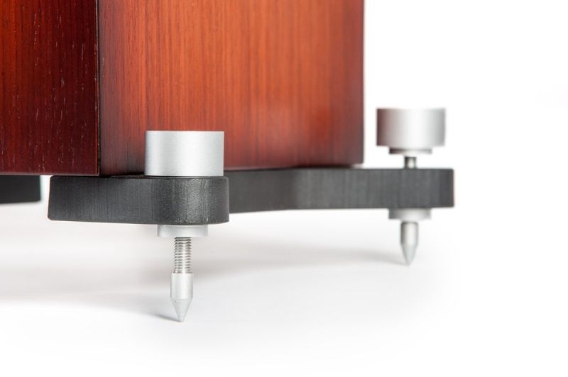

Zasypanie piaskiem może pomóc w wytłumieniu takiej podstawy. Gdy stukniesz w pustą zadźwięczy rezonansem własnym. Piach ze względu na swą strukturę może to wytłumić. I taki stand już dźwięczał nie będzie.
A co do kolców, to zobacz na zdjęcie moich kolumn.
Hidden Content
Hidden Content
Hidden Content

No przyznam kolego Melepeta że te kolce całkiem fajnie się prezentują ,zwlaszcza sama nakretka na nim,sam gwint jest chyba dość długi? Muszę zrobić ponowny research ,bo tak długich kolców nie widziałem (25 mm blachy +to co wystaje ponad podstawę+ część ktora stoi na podłodze =minimum 40 mm) ...nie wiem czy nie przesadziłem z tą "blaszką" :-D

U mnie ta stalowa podstawa ma 20mm grubości. Jednak kolce leżą w szufladzie. A kolumny stoją na podstawkach z pumeksu i na granicie. Kolce i granit, to złe połączenie. Teraz wygląda to tak:
Hidden Content
Hidden Content

Standy na kolcach, to jeszcze może i dadzą radę. Natomiast kolumny z kolcami postawione na twardym podłożu typu granit, płytki gresowe grają bardzo źle. Lepsze są jakieś elastyczne podstawki. A chodzi tu o wibracje, które występując na połączeniu granit-kolec degradują dźwięk.
