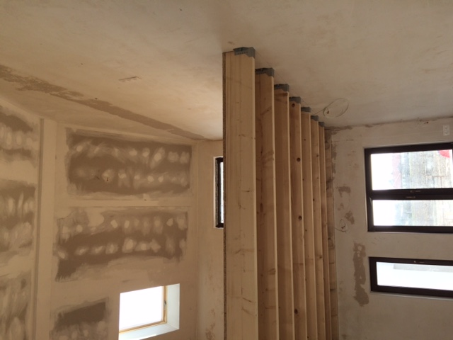

Ruszam z wykończeniem nowego lokum.
Planuję zbudować kino w części dziennej. Nad całym parterem będzie strop drewniany, przedłużymy istniejąca antresolę. Belki grubość 25cm, widoczne na zdjęciach. Cała powierzchnia na dole: salon, kuchnia, jadalnia to otwarta przestrzeń 35m2. Cześć salon/kino to ok 14,3m2 ( 3,1x 4,6)

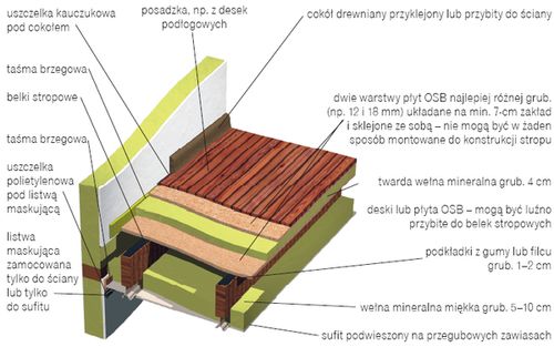

1 sprawa: jak zbudować strop aby zapewnić maksymalną izolację miedzy kondygnacjami.
W necie jest sporo przykładów ze zdjęciami przekrojów. Doradźcie na co szczególnie zwrócić uwagę.
2 sprawa: na pewno izolując strop użyjemy dużej ilości wełny, chciałbym wykorzystać ją do poprawy akustyki wewnątrz pomieszczenia. Można np odsłonić cześć płytami perforowanymi Nida sonic:
Czy na całości pow kina?, czy mniej? Ile?

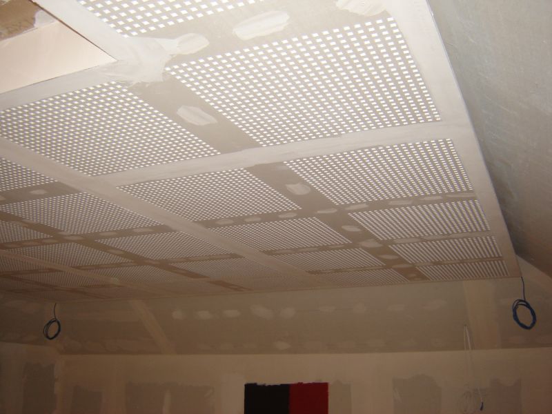

Wykonawca pokazywał mi próbki materiałów do sufitów napisanych, tez są tu materiały perforowane.
Co lepsze?
Dodatkowo myślałem żeby ścianę z ramowym ekranem zrobić tapicerowaną, tzn z paneli z wełny PT80 grubości 5cm obitych materiałem. Całość miała by wymiar ok 300cm na 240cm.
Czy przy dużej powierzchni akustycznego sufitu mam to sens?

Wszelkie zabiegi, które planujesz raczej wpłyną na tłumienie ( odbicie ) powyżej 100Hz . Obawiam się, że taki strop - drewniano-pochodny nadal nie będzie dobrą izolacją dla niższego basu. Dlaczego nie strop betonowy ?
Dom, kupiony od dewelopera, w planie była tylko antresole. Przedłużamy ją żeby zyskać metry.
Chce uzyskać najlepszy efekt jaki się da w tych warunkach. Mam świadomość że najniższych nie odizolujemy.

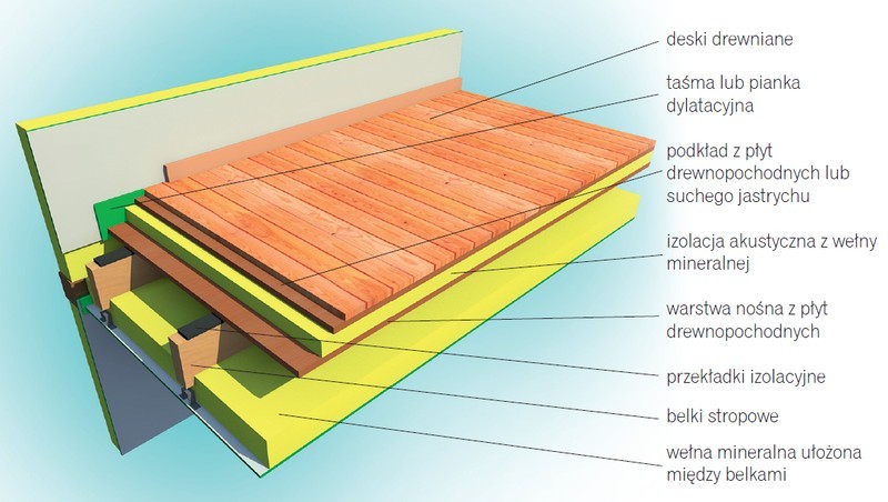

Wrzuciłeś 2 przykłady większość propozycji jest mniej lub bardziej zbliżona do tego.
1. przekładki z gumy to dość istotny element, ale ciężko mi wypowiedzieć się jakiej powinna być gęstości. Bo jest to zależne od masy która na niej spoczywa. Kwestia by dźwięk nie przenosił się po legarach na ściany. Inna kluczową kwestią jest, że ściany na której mocowane są belki będą mostem akustycznym dla dźwięku. Mimo że będziesz miał dobrą podłogę dźwięk będzie przemieszczał się po ścianie na niższą kondygnację. Co zabawne będzie wtedy również będzie przenosił się po belkach. Stąd przy poważnych kwestiach izolacyjnych należy brać wszystkie powierzchnie w pomieszczeniu, które ma być odizolowane od reszty.
2. fachowo powinieneś to policzyć, są kalkulatory dla tego typu rozwiązań, gdzie przy założonym metrażu ilość powierzchni perforowanej powinna sprowadzić czas pogłosu w pomieszczeniu do oczekiwanego. Jeśli chcesz to zrobić dobrze to zbliżasz się do projektu, który powinien określić działania i ich efekty. Oczywistym będzie korekta podczas realizacji. Muszę Cię zmartwić, że tutaj naprawdę potrzeba tęgiej głowy, pracowni by miało to ręce i nogi. Na forum nie znajdziesz takiej osoby. Musiał byś mieć architekta który współpracuje z poważną pracownią. Bo zdarzają się ludzie którzy biorą potężne pieniądze i metody ich pracy są przynajmniej dyskusyjne.
Wstawianie paneli z wełny o grubości 5 cm z pt 80 mija się z celem.
Wszystko się sprowadza do pytania, co tak naprawdę planujesz osiągnąć.
Powiem Ci jak ja to widzę.
W/w konstrukcje stropu są ok, choć ja mam wątpliwości co do perforacji względem bezpośredniej izolacji stropu, obniża to jego izolacyjność. Więc można rozważyć by powierzchnia która ma być perforowana była na zasadzie wyspy z większą grubością wełny. Wełnę mineralną dobieraj po parametrach a nie po nazwie, lub polecanej na forum.
Na parterze rozważ wylewkę np na styropianie, wełnie (technika do wyboru) z dylatacją przy ścianie, powinno to zmniejszyć przenoszenie się drgań na wyższe kondygnacje. Kwestia zabudowy ścian też nie jest prosta.
Tego nie można łączyć. Warstwa izolacyjna stropu musi być szczelną "kanapką". Do niej dopiero podwiesza się sufit akustyczny na odpowiedniej wysokości konstrukcyjnej, zalecana to zwykle przynajmniej 20 cm aby zapewnić równomierne tłumienie w szerokim paśmie.

dotykałem próbek, jest to cieniutki materiał który chyba nawet bez perforacji nie stanowi zbyt duzęj przeszkody dla dźwięku

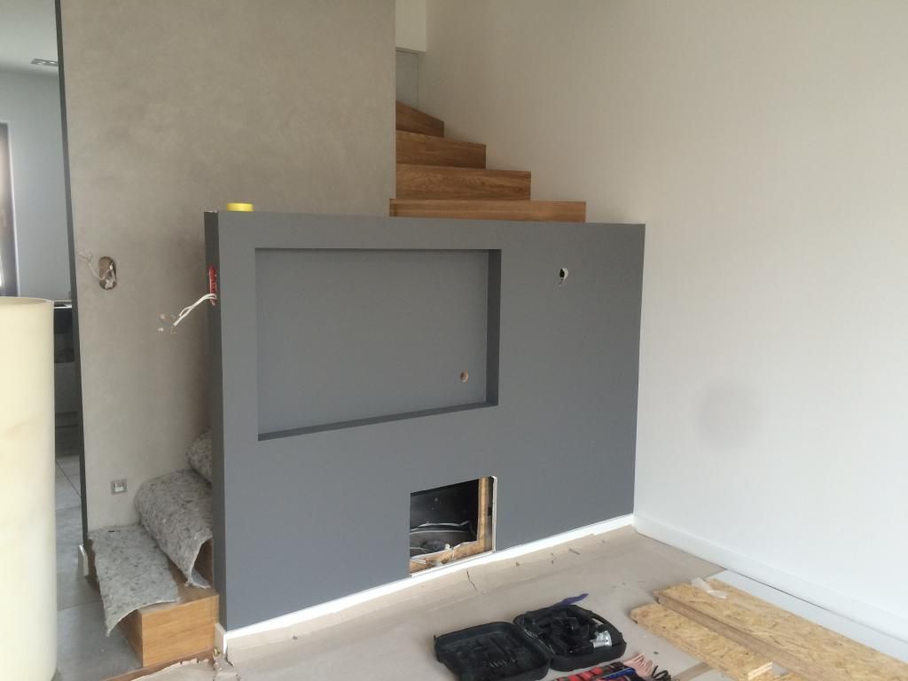

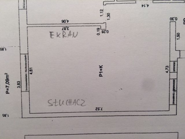

A na ścianach też będziesz mógł dać ustroje?
tak,
planuję duży ustrój, 300x 240cm składających się z mniejszych paneli z wełny gr 5cm, może 10cm obitych materiałem (jak na zdjęciu z sypialni), ta ściana z ekranem jest wnęką o głębokości 19cm, wiec jest miejsce.
Na tym będzie wisiał ekran ramowy (100" a nie 110' jak jest rozrysowany) i planowane głośniki Jamo D600, (poglądowy szkic)
na scianie za słuchaczem na pewno coś rozpraszającego
Jeżeli adaptujesz cały sufit to moim zdaniem na ścianach jest sens dawać ustroje tylko w dolnej części - wszystkie odbicia idące w górną półsferę w końcu muszą trafić w sufit.

myslę że tak duży ustrój jakim będzię sufit nad częścią salonu wniesie dużo dla czasu pogłosu i ogólnej charakterystyki.
Ścianę z ekranem z wiszącymi głośnikami miomo wszytsko tez chce zaadaptować chociaż 5cm wełną, z boku mam drzwi tarasowe, z drugiej strony otwartą przestrzeń, spróbuję rozproszyć tył więc jest sporo elementów "ożywiających"
resztą musi sie zajać korekcja w ampli

część będzie odsłonięta dzięki perforowanym płytom jako osobno budowany ustój na suficie, który będzie zamkniętą "kanapką

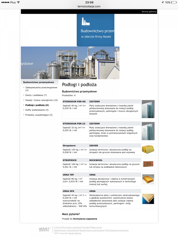

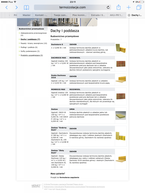

Niestety w katalogach nie podają parametrów zastosowanej wełny.
wcale nie tak łatwo znaleźć parametry wełny, nawet na stronie producenta nie zawsze podają
wrzucam dla zainteresowanych

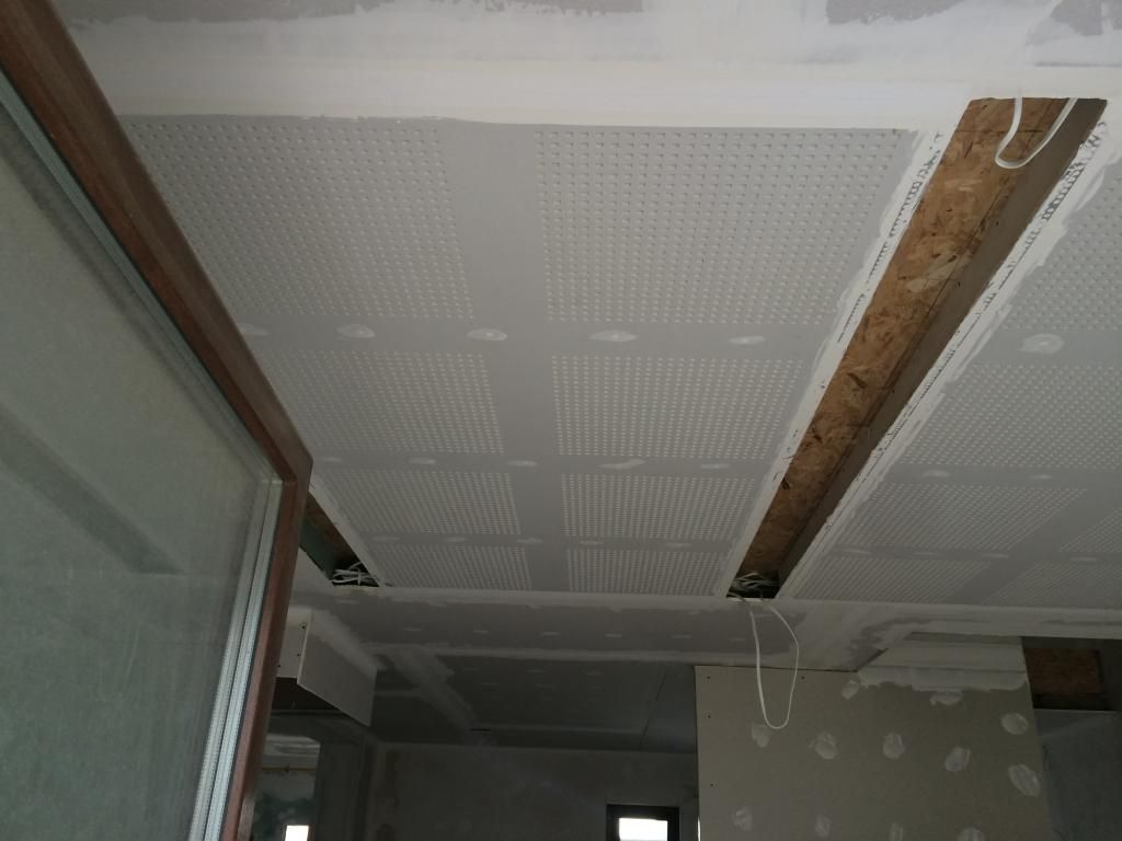

  • 9 miesięcy temu...
witam

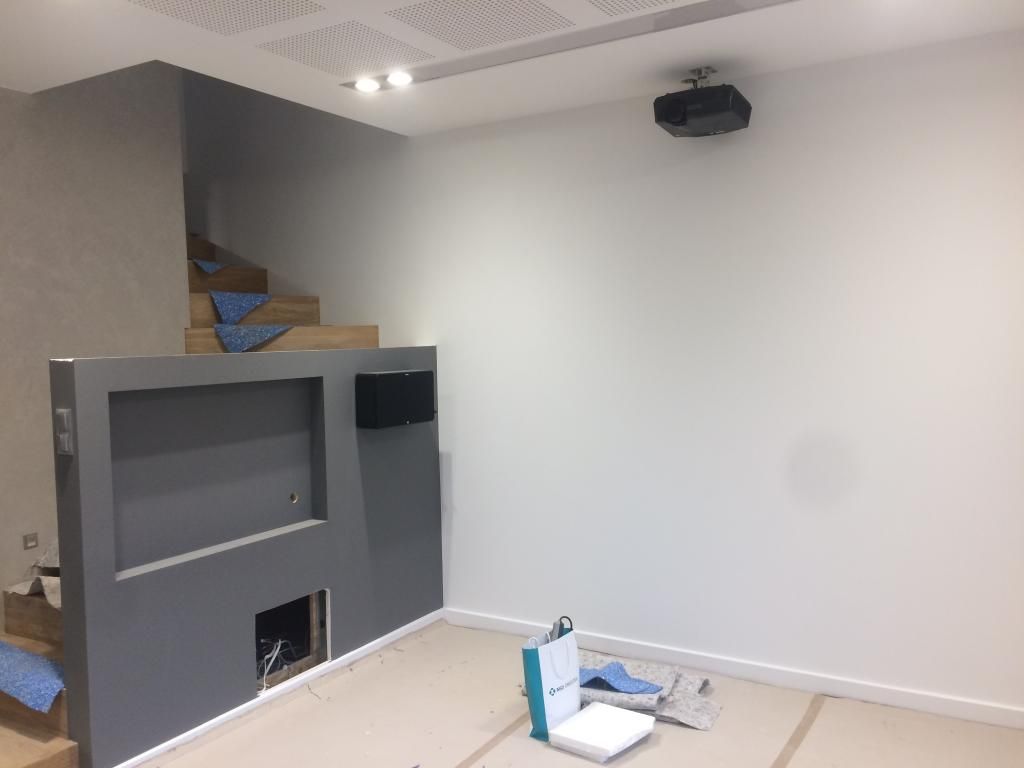

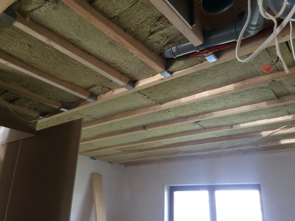

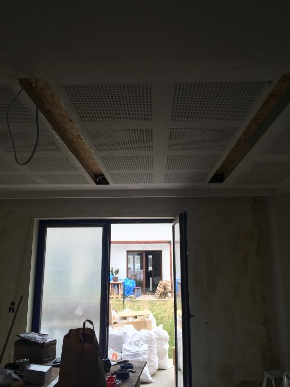

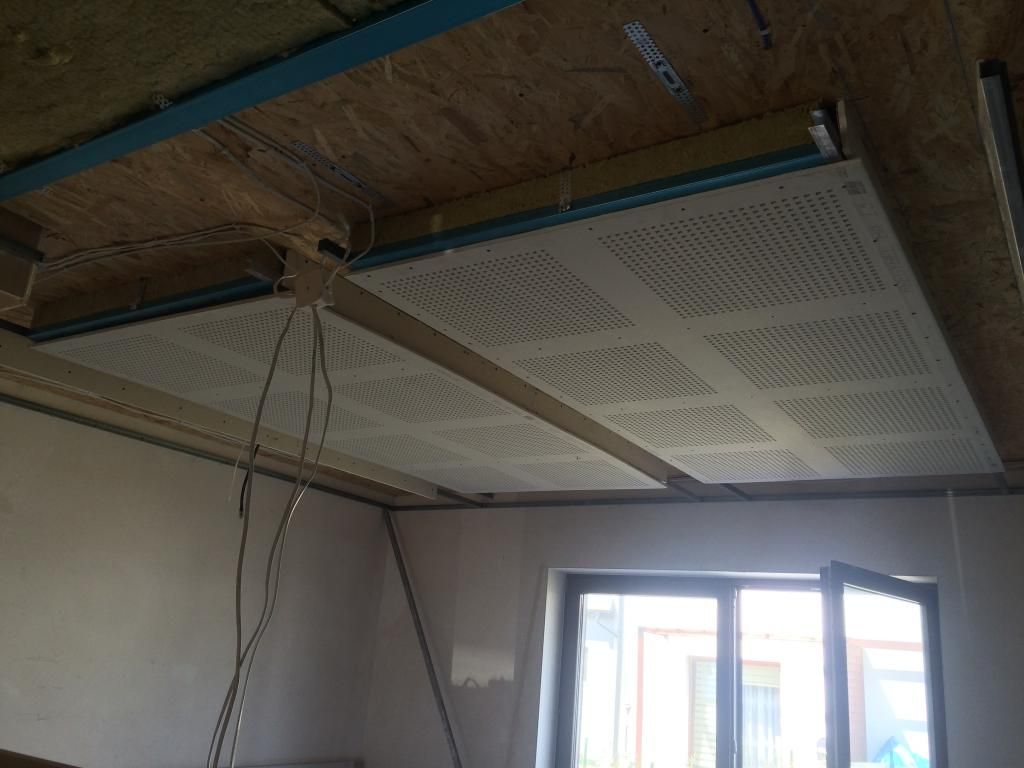

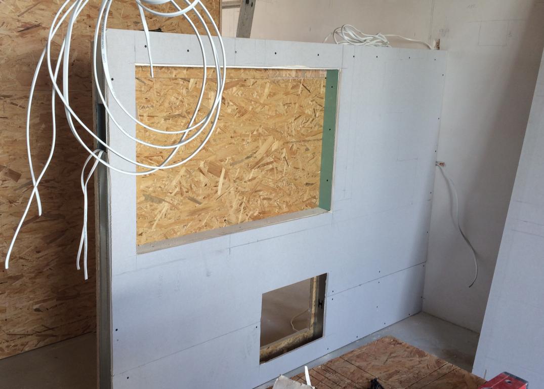

projekt został ukończony

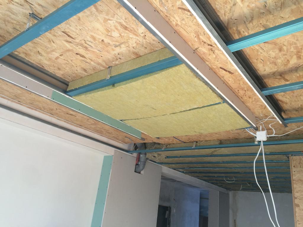

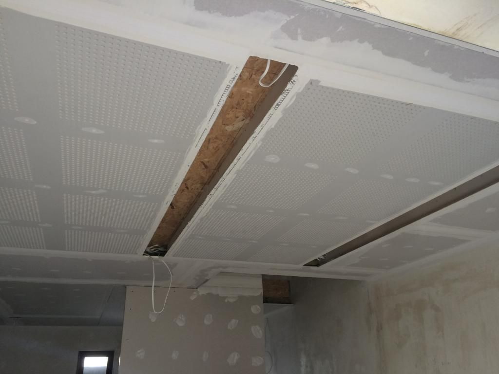

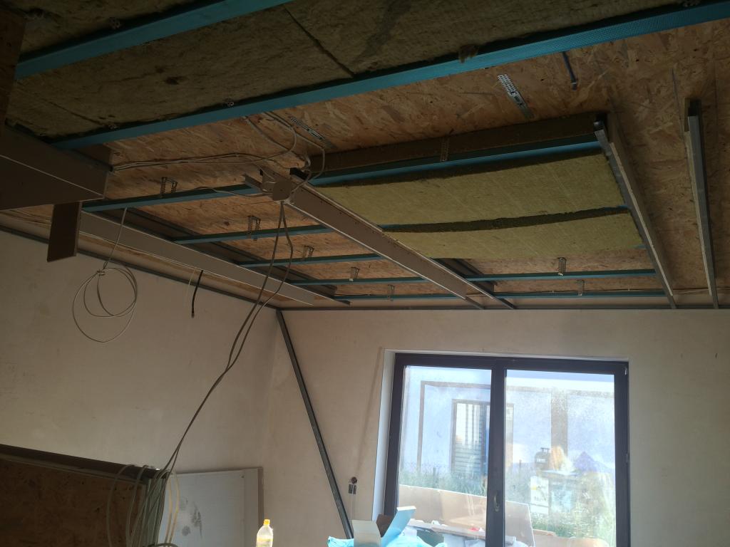

jeśli chodzi o przegrodę między kondygnacjami to licząc od góry:
gruba wykładzina
10mm podkład z painomatu
płyta OSB18mm

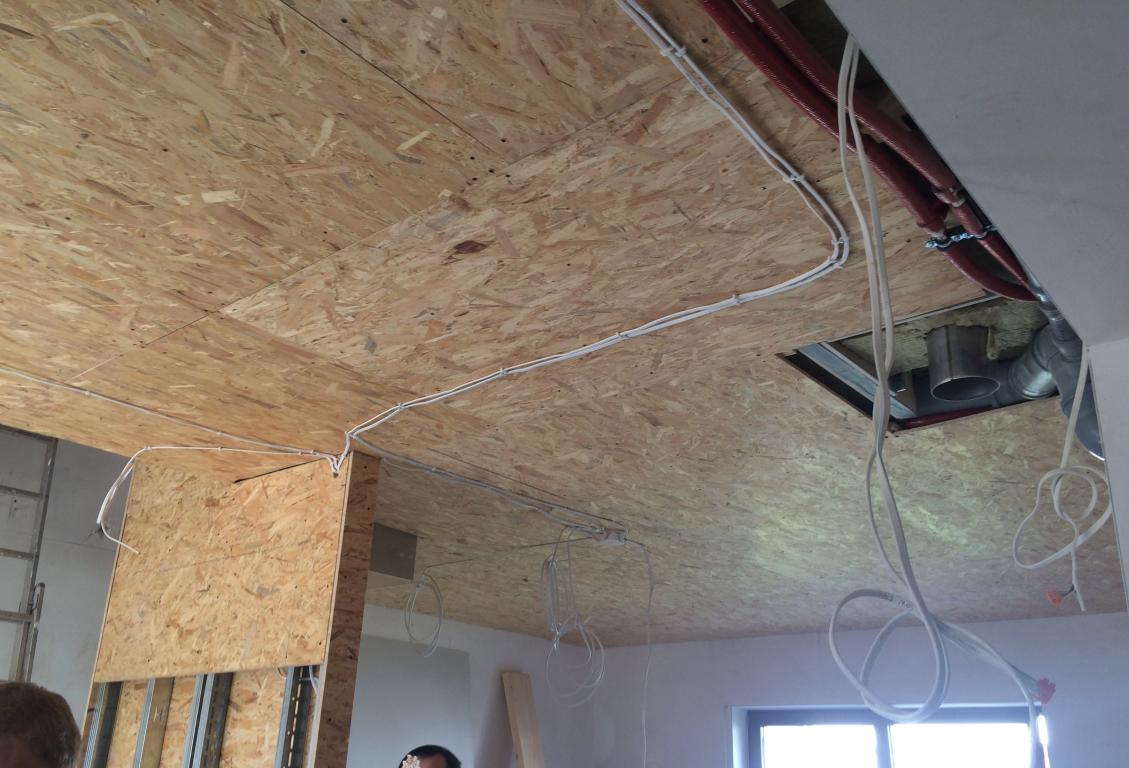

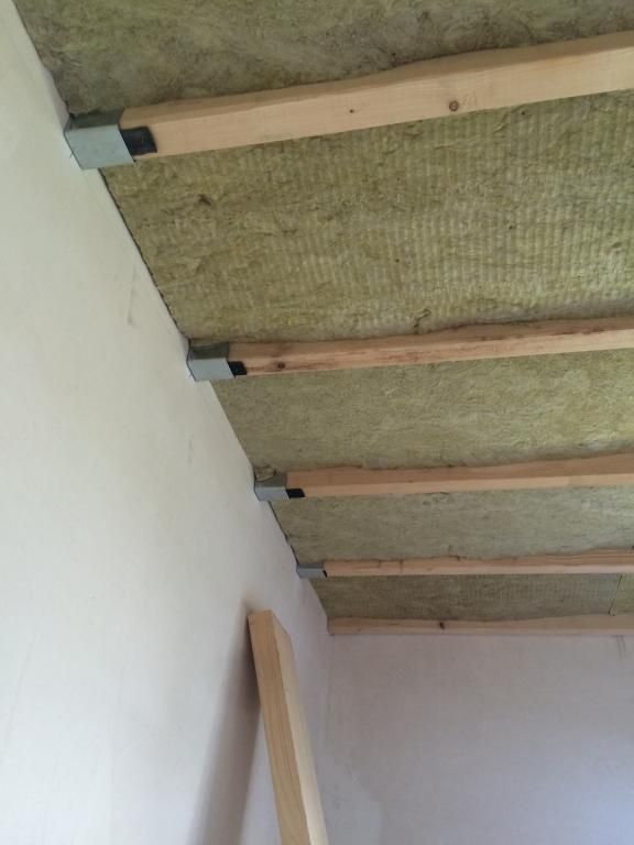

belki stropowe o wysokości 27cm a na nich pasy gumy
20cm wełny rockwool akustyk
zamknięcie płytą OSB 18mm
na całości 10cm wełny zamknięte płyty KG

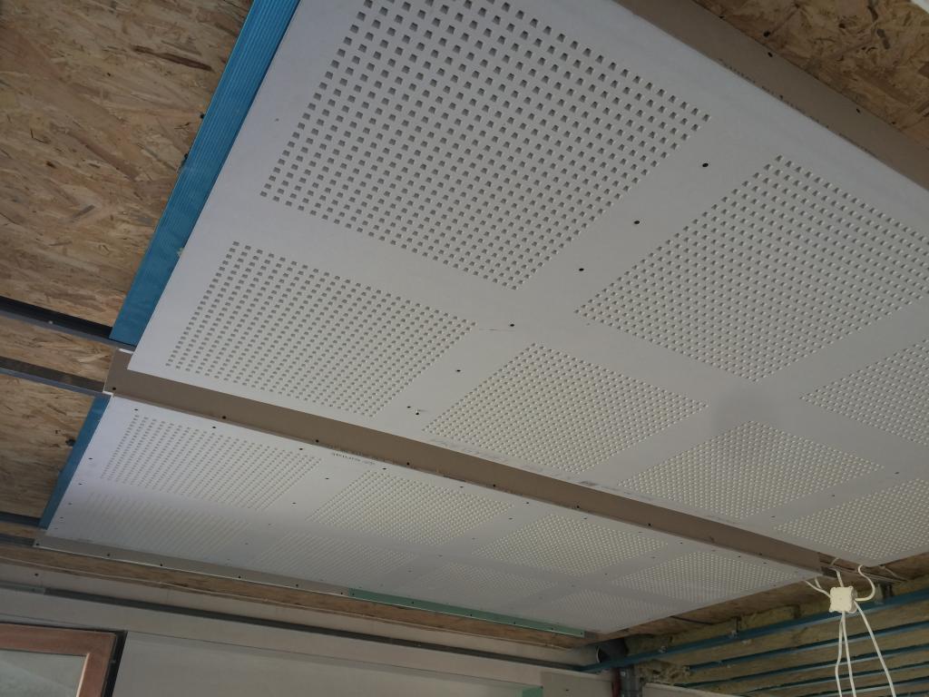

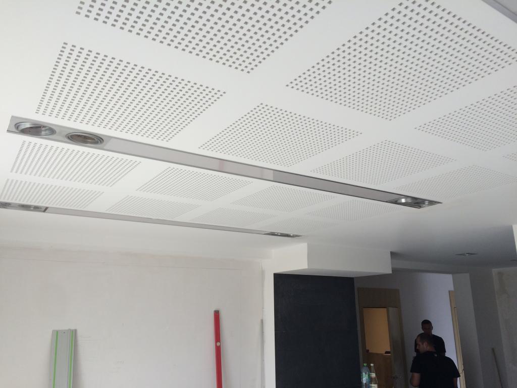

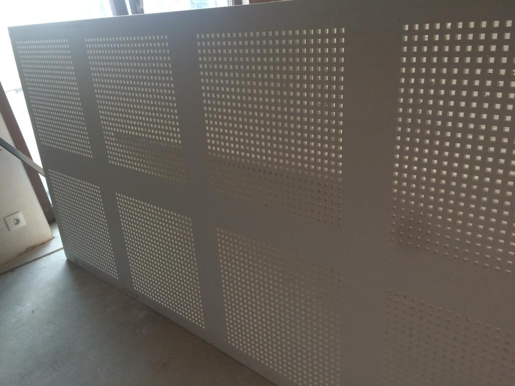

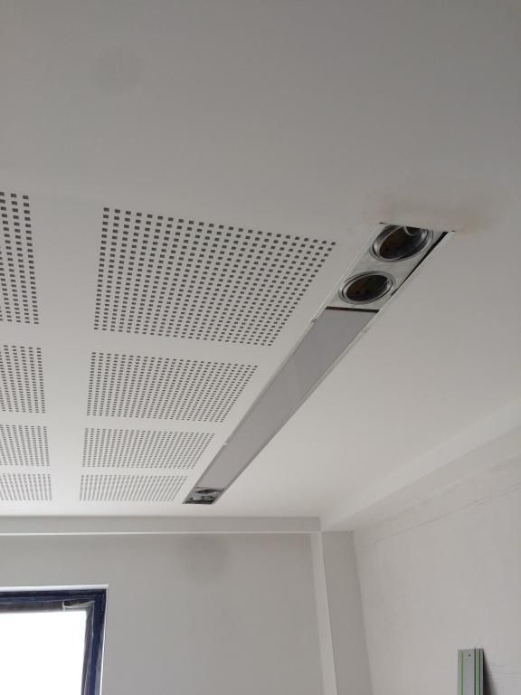

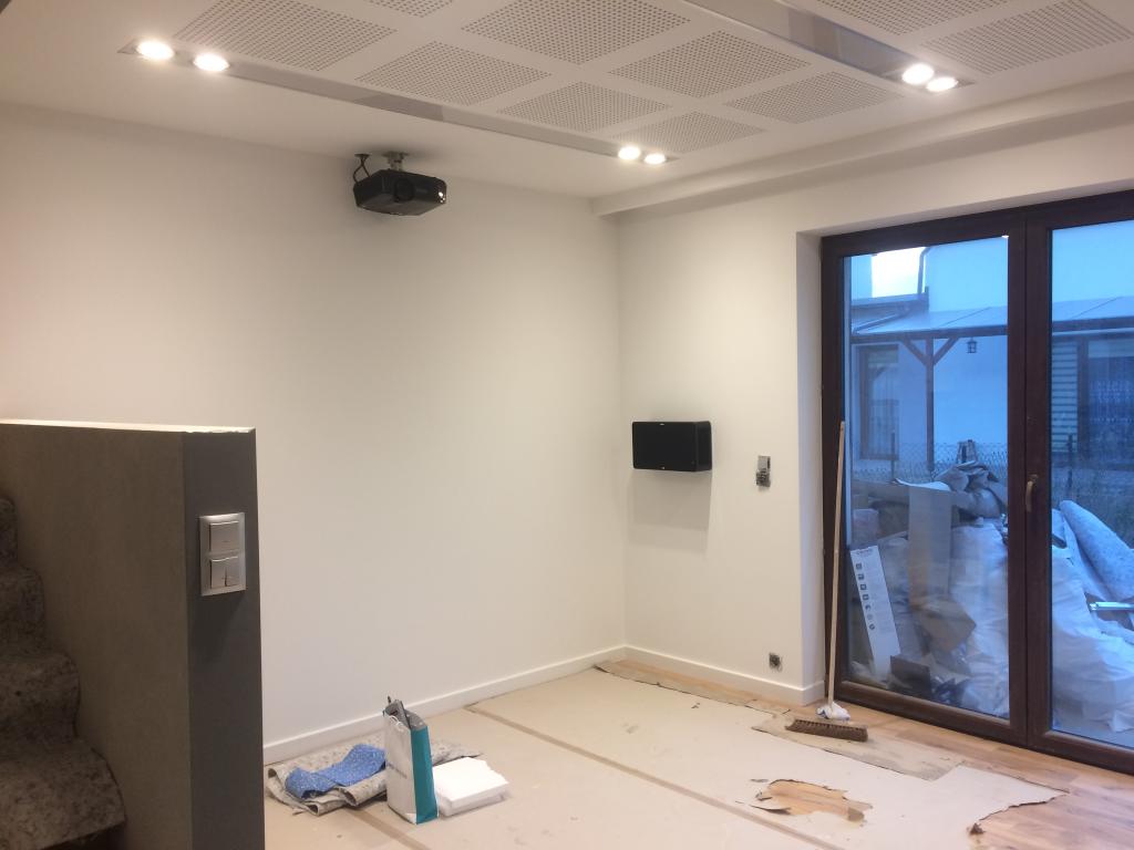

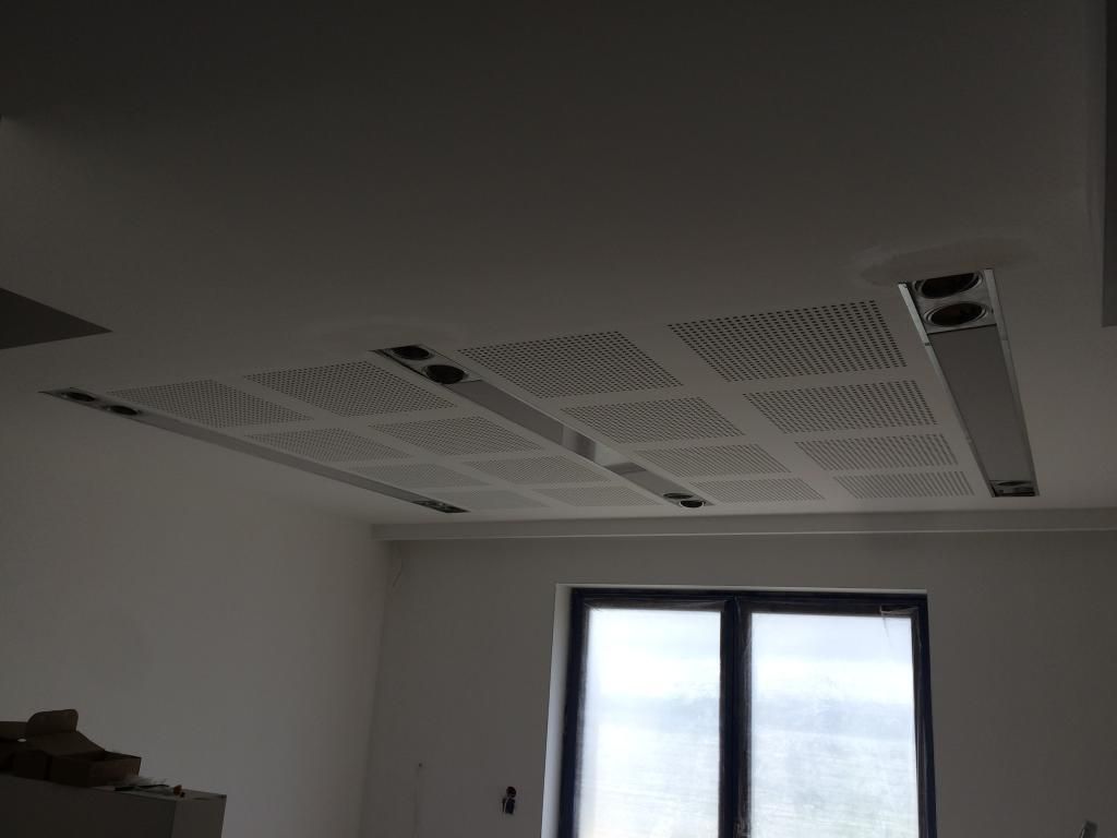

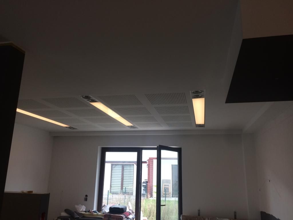

na salonem odsłonięta wełna przez perforację płyt Nida Sonic, tu wełna PT80
osiągnąłem zadowalającą izolację między kondygnacjami przy jednak lekkiej konstrukcji.

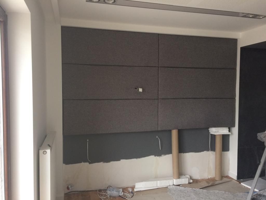

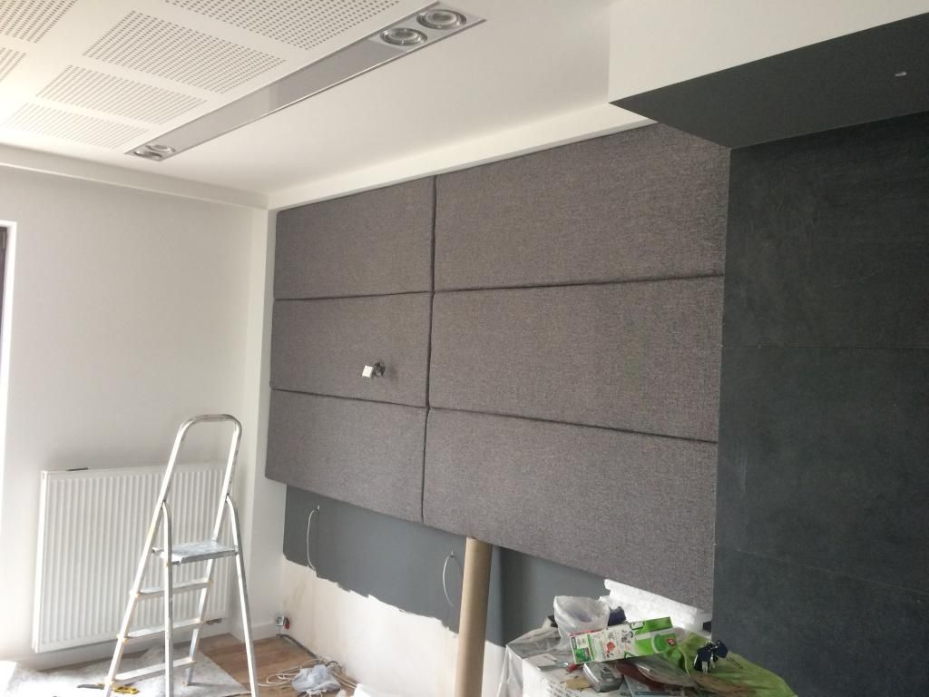

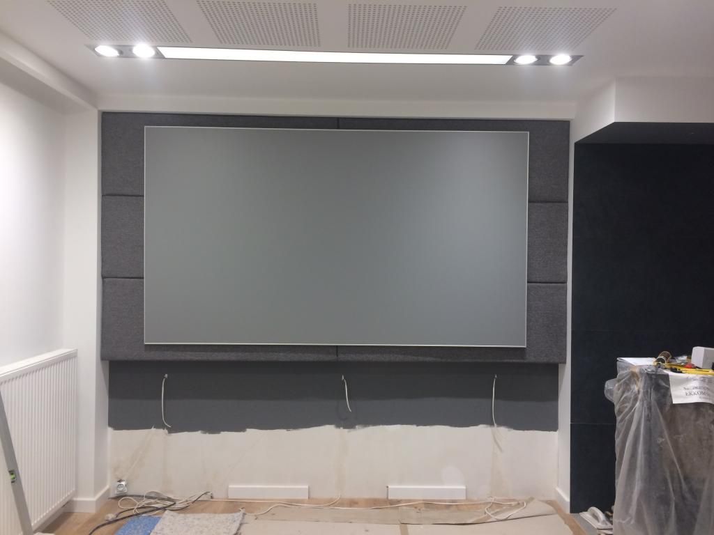

jeżeli chodzi o akustykę w powierzchni odsłuchowej to największy efekt daje akustyczny sufit,
efekt jest wyraźnie słyszalny jeśli chodzi o obniżenie pogłosu podczas gdy przechodzi się z otwartej kuchni do salonu,
wszystkie dźwięki są wyraźniej słyszalne, bardziej czytelne, nie ma hałasu który pojawie się w większych pustych pomieszczeniach.

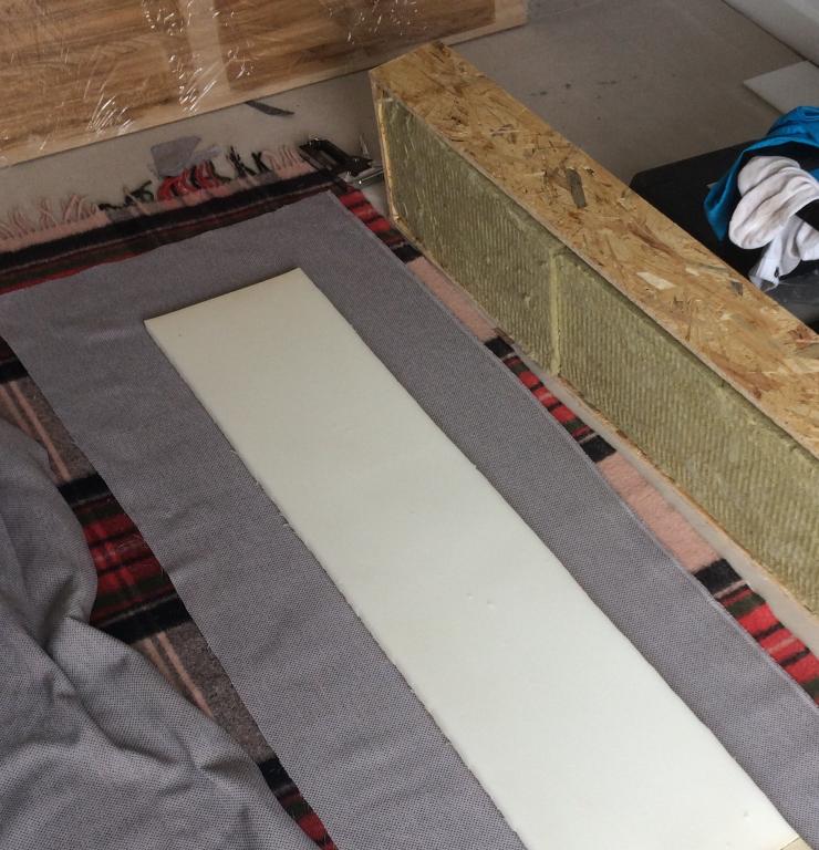

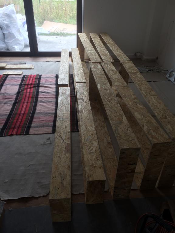

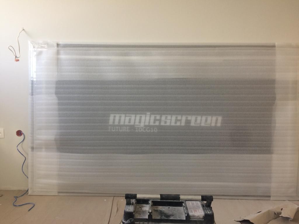

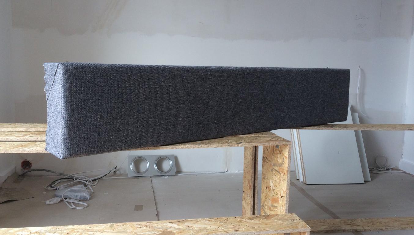

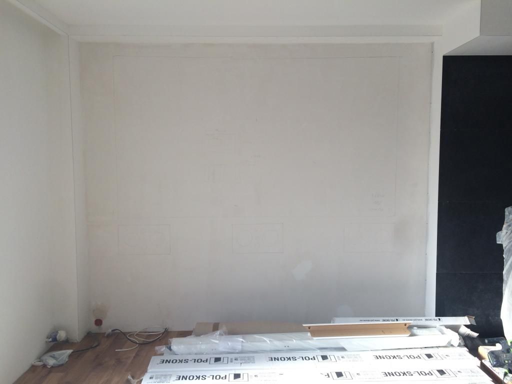

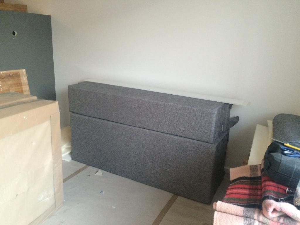

efekt pogłębia duży panel za ekranem 3m x 2,6m
są to panele o grubości 14cm w tym 10cm wełny PT80, obłożone pianką tapicerską i materiałem.
zależało mi głównie na obniżeniu pogłosu i poprawieniu ogólnej charakterystyki
efekt finalny do obejrzenia w dziale Kino Domowe, wątek "Nasze instalacje kina domowego, niech nas zobaczą"
Czy między wełną PT80 a płytami perforowanymi Nida Sonic jest jeszcze jakaś warstwa zabezpieczająca przeciw pyleniu, jeśli w ogóle takie występuje?
