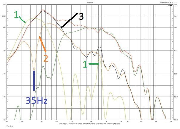

chciałbym wytłumaczyc swój punkt widzenia
na pomiarze mamy żródła niskich czestotliwości
zielona jedynką oznaczyłem pasmo jakie dostajemy z obudowy bas reflex czyli rezonatopra Helmholtza
dźwięk otrzymany z br jest rezonansem skrzyni  br działa tez jak filtr dolnoprzepustowy dlatego widac spadek efektywności wraz ze zwiększaniem sie częstotliwości
Oprócz porządanego wzmocnienia dźwieku jaki obserwujemy od ok 35hz do 150hz (charakterystyka wypadkowa głosnika i otworu br czarna nr3 )
mamy pasozytnicze rezonanse które dodaja się do chraki głosnika lub chrakterystykę głosnika osłabiają
najmocniejszy pasozytniczy rezonans jest na 750hz jego  niepożądane działanie widac na ostatecznej wynikowej charce kolumny pomiedzy 700 a 800hz
Wnioski są takie ,ze podbarwienia obudowy w tej kolumnie będą słyszalne aż do średnich tonów
to jest tylko przykład bo w rzeczywistości powyżej 250hz układ będzie inny
Jesli jednak mamy monitor dwudrozny udział dźwieku obudowy w wynikowym pasmie kolumny jest duzy
jest to kwestia gustu czy taki dźwiek sie podoba, ja staram się by podbarwień obudowy było jak najmniej
@JuG
tam gdzie czarny wykres 3 przechodzi powyżej wykresu 1 i 2 głosnik i tunel pracuja w fazie akustycznej i ich charakterystyki sie dodają 35-150 hz
od 10hz do 35hz fala dźwiekowa z br nie jest w fazie do fali głosnika dlatego znosza sie one wzajemnie i charakterystyka wypadkowa jest poniżej wykresu z bas reflex

tak  zwrotnica wnosi przesuniecia fazowe by wszystkie głosniki na jednej osi miały zgranie fazy akustycznej
Oj to nie calkiem pasuje.
Pasywna zwrotnica wnosi przesuniecia fazowe, ale nie mozesz jej uzyc by docelowo zgrac fazy akustyczne, bez naruszaania innych parametrow.
Przyklad: chcesz filtr 6dB/Okt to musisz zaakceptowac przesuniecie fazy o 90°, chcesz filtr 12dB/Okt to musisz zaakceptowac przesuniecie o 180°, itd.
Niezalezna korekcja fazy jest mozliwe tylko w cyfrowych aktywnych zwrotnicah z DSP/Delay. Jest to jedna z najwiekszych zalet techniki cyfrowej/DSP
Twoj wywod o podbarwieniach powodowanych przez BR jest tez tylko jednostronny. Pamietaj ze dzieki BR mozesz zredukowac moc w zakresie czestotliwosci strojenia BR i osiagnac ten sam poziom cisnienia jak przy OZ przy duzo wiekszym skoku membranu, co znowu prowadzi do wiekszych znieksztalcen w systemie OZ
jakich?
Jesli koniecznie chce zachowac stromosc filtra 6dB/Okt dla wysokotonowego i 12dB/Okt dla niskotonowego to musze zaakceptowac zwiazane z nimi rozne przesuniecia fazowe
I na opak
jesli zarowno wysokotonowy jak I niskotonowy maj byc w tej samej fazie, to obydwa musza byc filtrowane 12dB/Okt (albo 12/24dB, albo 6/18dB, albo 24/24dB,...)
