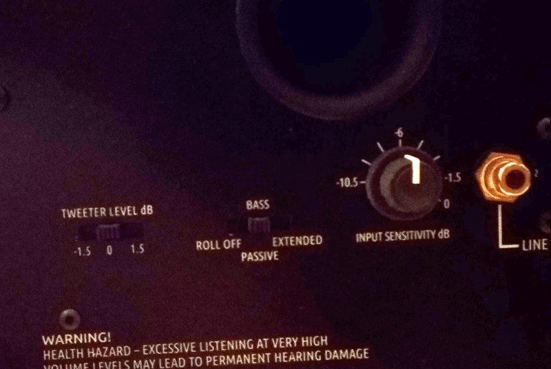

7 minut temu, przemak napisał:
APS daje wyłączniki, dynausio w serii LYD też
Możesz pokazać jak te wyłączniki wyglądają w tych monitorach?
11 minut temu, przemak napisał:
Na ucho to w brzmieniu zmienia się bas
Robi się bardziej "wychudzony", jak na płycie Rush - Presto? ?
Proszsz, właśnie siedzę przed nimi:
Dynaudio LYD mają pstryczek +0- 10Hz.

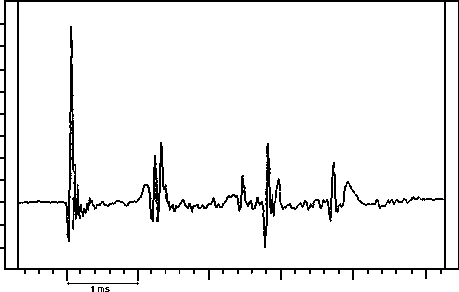

popieprzonych korekcji rozwlających odpowiedź impulsową
Odpowiedź impulsowa to jest cośinnego. Tak, czepiam się, ale odpowiedź impulsowa jest ściśle zdefiniowana i nie jest to opis jak głośnik odtwarza "impulsy". Jak już musisz, to pisz "przenoszenie impulsów" czy jakośtam.
nagrywamy.com
odpowiedź impulsowa kolumny zalezy od zsumowanych odpowiedzi filtrowanych głosników, w których najwięsze zniekształcenia wprowadzaja filtry, w zalezności od chrakterystyki filtra budowy dobroci rzedu ...
plus odległosc odsłuchu i akustyka pomieszczenia
równiez od ustawienia
np
po niemiecku
odpowiedzi impulsowe w zalezności od ustawienia doświadczenia Joachima Gerharda
generalnie im czystszy wykres bez wielu przejść w górę i w dół prostej tym lepiej
zmierz sobie w Arta odpowiedź impulsową głosnika niefiltrowanego a potem dokładaj filtry mierz i porównuj
No widzę - bass controller. Można go włączyć, albo wyłączyć...taki kontur. ?
A skąd wiadomo, że fabryczne ustawienie tego kontrollera jest na "on"
skoro piszecie, że niektóre monitory mają "podbity" bass?
