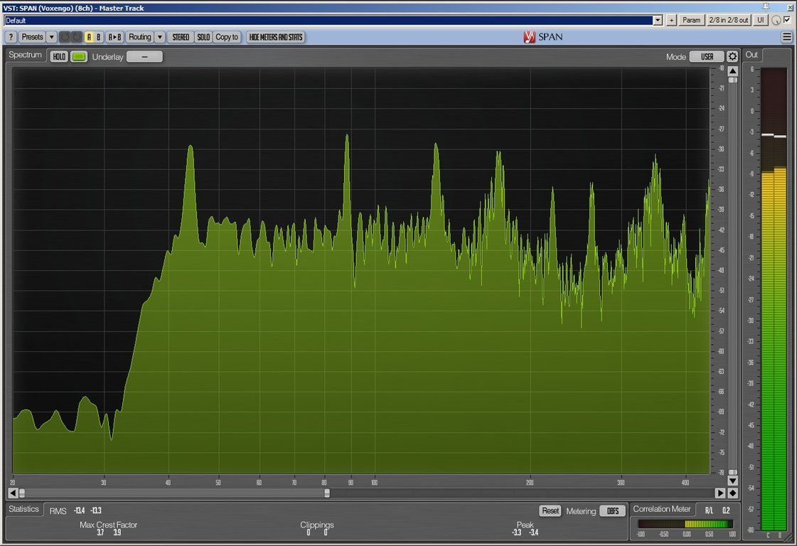

A ja czasem jestem w pracy, a czasem pracuję. Teraz jestem w pracy, więc wrócę do tematu sprzed tygodnia chyba - pasmo basu. Otóż jednym z pierwszych, a napewno najbardziej znanym utworem z obniżonym basem jest jak wiadomo "Another Brick". Najniższa struna jest przestrojona o półtonu w dół - albo ręcznie albo za pomocą takiego wynalazku:
Wcześniej jakoś nikt się nie odważył na większą skalę grać niższe dźwięki, prawdopodobnie z powodu przekonania, że to za nisko, bo to niskie D to ma niecałe 37Hz. No i miejsce wejścia tego niskiego D w utworze (początek zwrotki, pierwszy dźwięk basu) wygląda tak:
I o dziwo mimo że to jest niskie D i to słychać, to widać jednak prążek drugiej harmonicznej, a pierwsza... jest ponad 20dB niżej.
Najniższym dźwiękiem w utworze jest o dziwo F, pierwszy akord w refrenie, który wygląda tak:
Choć i tak poziom drugiej harmonicznej jest taki jak pierwszej.
Cały utwór ma natomiast jak widać HPF w okolicy 36-37Hz i to dość stromy. Tak więc zwolennicy "bassu" poniżej 40Hz muszą chyba słuchać jakiejś innej muzyki, bo gitara basowa w dole cienka jest ?
