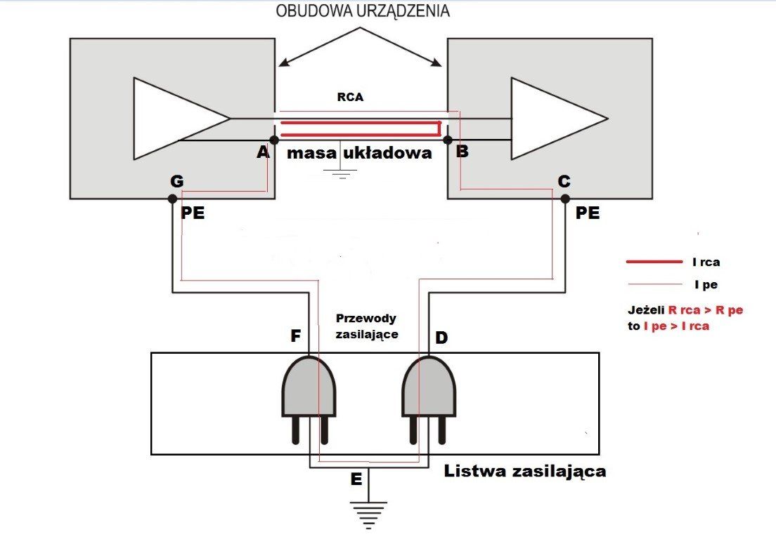

Nie tłumaczę Tobie bo to wiesz tylko się przekomarzasz ale raz jeszcze wkleję popularny schemat. Jeżeli opór Przewodów PE sieciówek będzie mniejszy od oporu masy interkonektów to część prądu przemiennego sygnału audio popłynie przewodem sieciowym. Sama bliskość przewodu PE z sygnałem audio od przewodu fazy i "0" narazi sygnał audio na zniekształcenia od sieci.
Krótka analiza oporu
Zaloguj się, aby zobaczyć treść (możliwe logowanie za pomocą ) . 1m IC RCA o przekroju 0,5 mm to 0,168 R, a 2 x 2 m PE sieciówki o przekroju 3,3 mm (AWG12) to tylko 0,041R. Bez żadnej naukowej podpuchy widać, że skoro prąd płynie wszystkimi dostępnymi ścieżkami od punktu o wyższym potencjale do punktu o niższym potencjale to większa część prądu sygnału popłynie sieciówkami.
Czasami niektórym użytkownikom wzmacnicz gra lepiej, gdy przełączą ze wspólnej listwy do gniazdka w ścianie. Czary? Nie. Dodatkowe metry przewodów PE między listwą i gniazdkiem w ścianie zwiększą rezystancję pętli masowej i mniejszy prąd popłynie przewodami PE. Mniej zakłóceń, lepszy S/N, dynamika itd.
Nie trzeba do ściany podłączać wzmacniacza. Jeżeli tak lepiej gra znaczy się jest pętla masy. Wystarczy znaleźć i rozłączyć ?
Dokładnie, pętli ma nie być, tak jest prawidłowo. Najlepiej stosować połączenia symetryczne typu XLR. Oczywiście nie zawsze to wychodzi bo XLR w domowym audio to od razu cena mocno w górą, ale na rynku PRO to standard podstawowy w połączeniach w cenie urządzeń.

Albo o prawidłowej konstrukcji, gdzie masa sygnałowa nie jest połączona z masa urządzenia.

Przede wszystkim masa sygnałowa ma nie być podłączona do PE, czyli "ziemi"
Obudowa w zależności od klasy ochronności przeciwporażeniowej klocka musi być podłączona bądź nie musi. Powyższe detreminuje też w ogóle konieczność używania przewodu PE.

Ja robię jak na rysunku 5 w
Zaloguj się, aby zobaczyć treść (możliwe logowanie za pomocą ) poradniku. Działa ?

Już raz namalowałem w wątku, który odwiedziłeś skąd się biorą te wszystkie pętle mas.
Jak czytam te internetowe opisy to robią więcej zamieszania.
Po prostu urządzenia są połączone nie tylko przewodami sygnałowymi (IC) ale również zasilającymi. Trafo zasilające nie stanowi tu wielkiej izolacji. Notabene w jednym z wątków również pokazałem jak skutecznie zaekranować takie trafo.
Połączenia XLR (w pełni symetryczne) tylko dlatego są skuteczne bo sygnał pętli mas jest sygnałem wspólnym i przy symetrii wewnętrznej jest mocno tłumiony. Choć i tu producenci dają dupy.

Pętla mas to niepożądany obwód którym się propagują synały. Czasem to jest brum z zasilacza, czasem świergot z płyty komputera. A kiedy układ jest tak (niepoprawnie) zbudowany, to może po sieci pójść jakaś część sygnału użytecznego.
