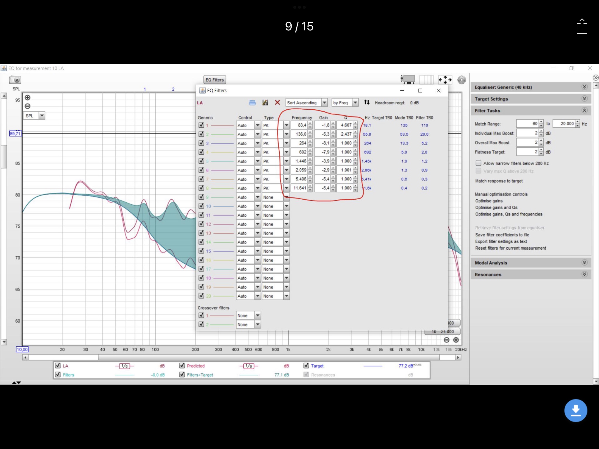

Aby zainteresowac/zaglebic sie w uzycie DSP/EQ nie musisz czekac na subwoofery. Jesli uzywasz Audirvana, to mozesz uzyc dodatkowe plugins (VST) z dobrym equalizerem.
Wazne jest by to byl PARAMETRYCZNY a nie graficzny EQ.
Dzieki temu mozesz wszystkie parametry korekcji bardzo prosto wyliczyc w programie REW i przejac je do EQ/Plugin w Audirvanie.

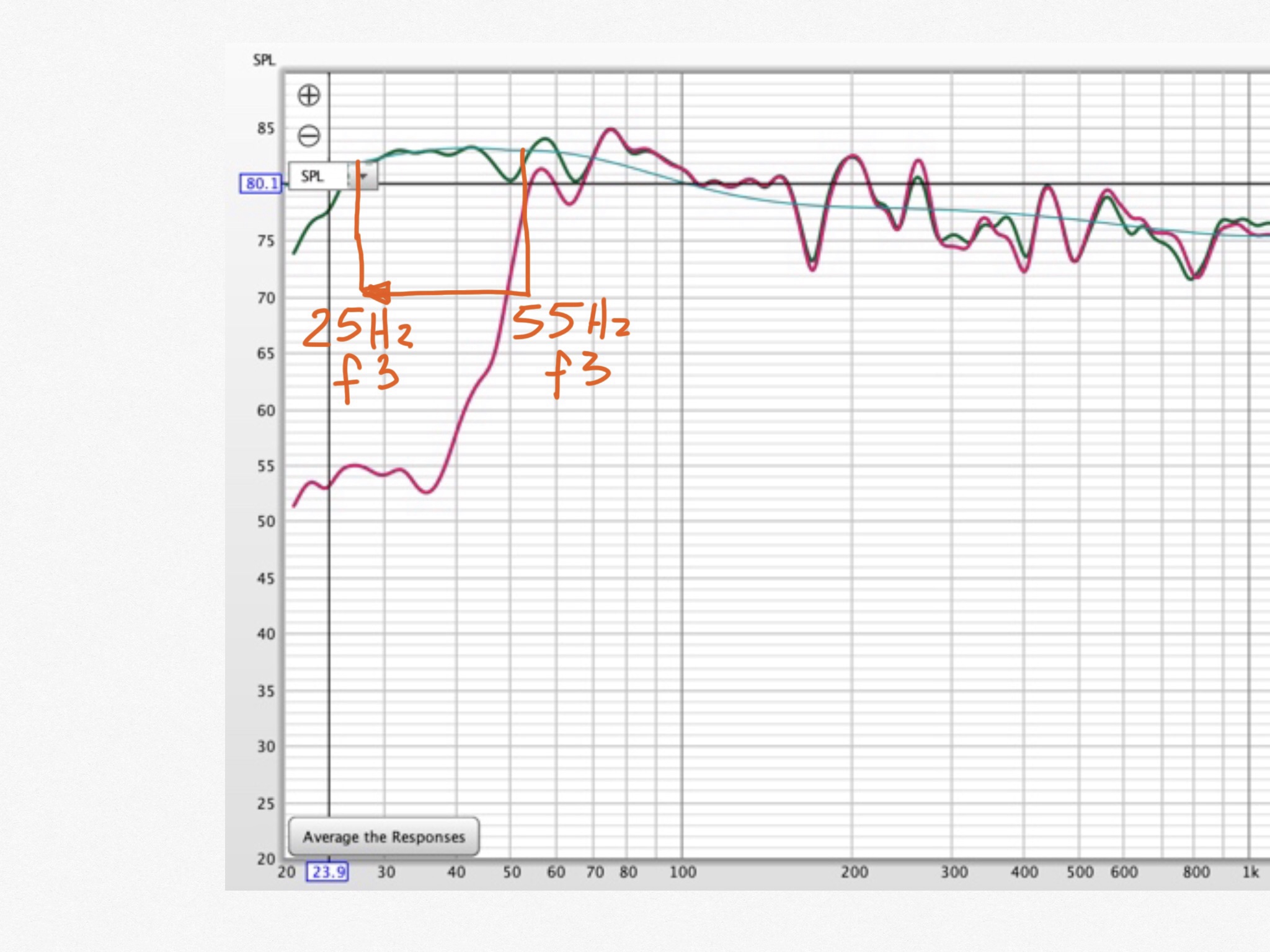

Zaloguj się, aby zobaczyć treść (możliwe logowanie za pomocą ) )IMG_2148.png
Great! 😀

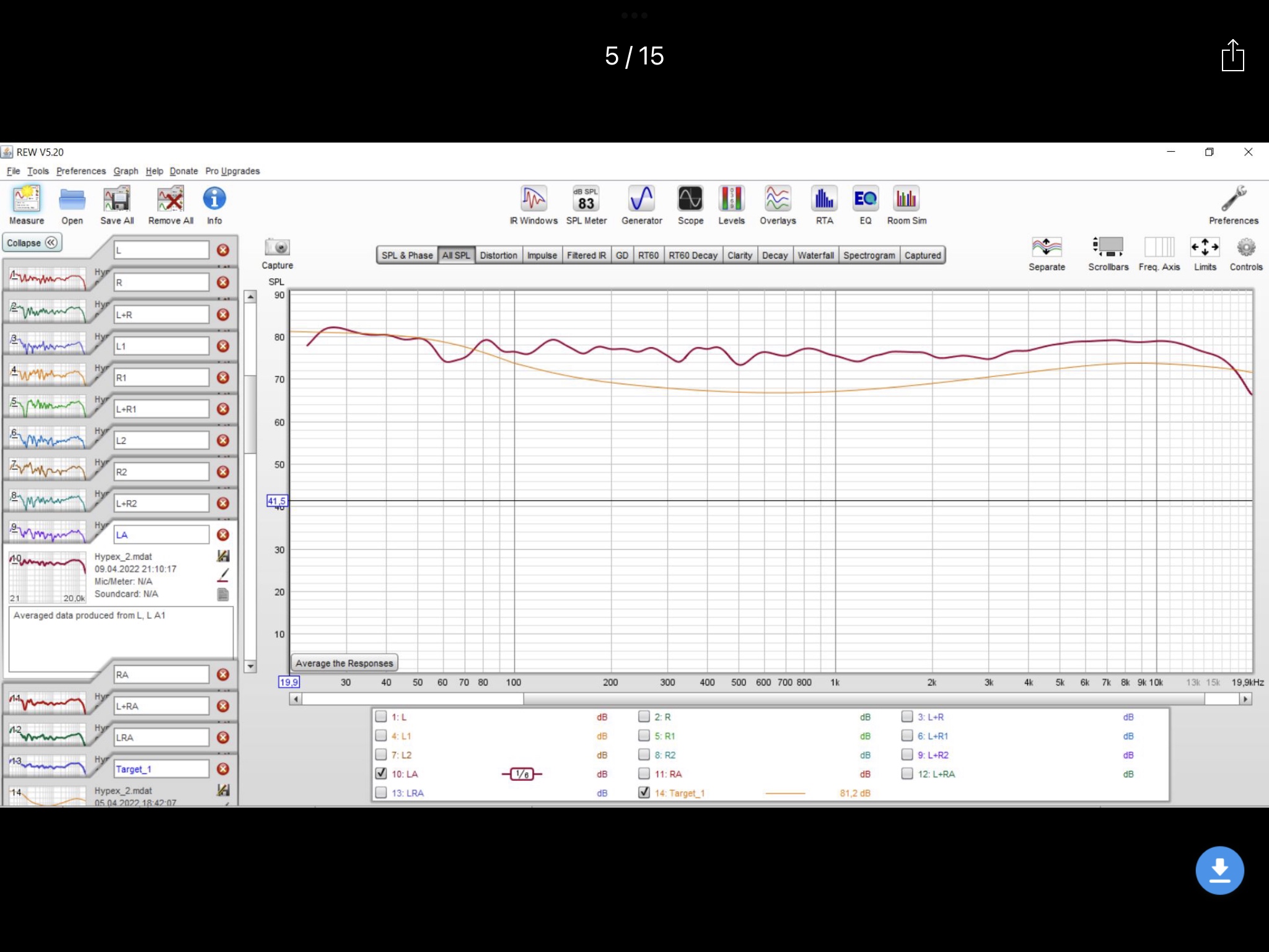

Apropo“ szybciej/dokladniej stroic“
W zasadzie jest to max proste i bardzo dokladnie
Konkretny przyklad.
Tak wyglada moj pomiar w porownaniu z tym, jak chce by to brzmialo (jak widzisz z „glebokim basem“ )
A tak wygladaja szybciej/dokladniej automatycznie wyliczone parametry fitrow EQ, potrzebne, by osiagnac powyzszy docelowy przebieg
Wartosci powyzszych wyliczonych EQ (Fequency, Gain, Q) wpisujesz w Audirvanie i sprawa zalatwiona!
BTW.
Na tym przykladzie widac co to jest „gleboki bas“ (z subwooferem/zielony i bez/czerwony)

Robi się ciekawie 👍🏻 Nakręciłeś mnie szatanie jeden 😡 Myślałem, że już mam za sobą zabawę i kombinowanie co by tu jeszcze wymienić, dokupić, poprawić, inaczej kolumny ustawić, może jakieś panele, piramidki, pianki itp.
Najlepsze w tej zabawie jest to, ze mozesz wyprobowac tysiace roznych brzmien/konfiguracji, bez koniecznosci inwestowania jednej zlotowki!
Wszystko „za darmo“ (ale nie „na darmo“).
Jedyna inwestycja to UMIK-1 za stowke (EUR)
A jedyna (i przewaznie NAJWIEKSZA) przeszkoda, to: open your mind!

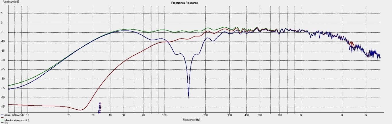

w tym ,ze masz mozliwość zgrania każdego monitora z subem
mozesz odciazyc monitor duzo wyżej niż z jednym subem pozwalając subowi na granie nawet do 200hz
podzial gdzies w okolicach 150hz bedzie dobrym pomyslem
choc wszystko zalezy od tego z jakimi monitorami mamy do czynienia
ogolnie glosnik ok 18cm ma juz spore zniekształcenia na 80hz-90hz dlatego wypadaooby go odcic znacznie wyzej ok oktawy co daje wlasnie czestotliwośc 160hz lub w okolicy
ja u siebie łaczylem glosnik subowy sb34sw z iluminatorem 18wu wlasnie tak
niebieski to wykres z 18wu w przeciwfazie w stosunku do zielonej charakterystyki w fazie
dolek pokazuje czestotliwość podzialu

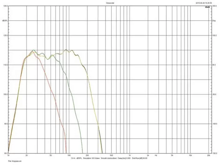

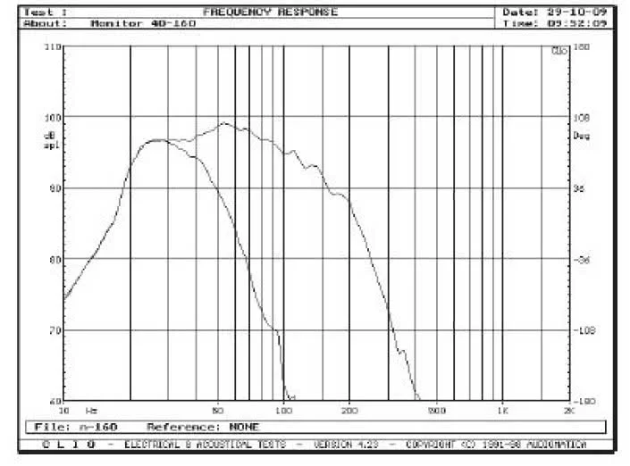

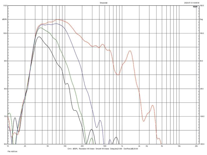

22 minuty temu, xajas napisał:
A to z tym „odciazeniem“ i podzialem przy 200Hz szybko zapomnij
sorry ale zapoznaj się z tematem
np ten ma już filtr dostosowany do podzialu na 200hz
Thunder SW-12
Paradigm Signature SUB 2 nawet na 250 hz
REL T/5i też 200hz
MONITOR AUDIO
GSW12 200hz
itd
a Dali można ciąć jeszcze wyżej 🙂
1. Czy mówimy tu o komputerowych pierdziawkach wielkości pudelka papierosów, które potrzebuja "odciążenie" już poniżej 200Hz
2. Od jakiej czestotliwosci zaczynamy rejestrować źródła dźwięku? Czy przy takim wysokim podziale, nie zaczniesz lokalizować tych subwooferow jako niezależne źródło dźwięku?
Nie każdy subwoofer stoi bezpośrednio pod monitorem.  Wyobraź sobie ze stoją oddalone, albo nawet jeden z przodu a jeden z tylu.
Long speech short: 200Hz to bezsens 🙂
Nie dziwota, ze potem towarzystwo narzeka na "złe zgranie" subwoofera i twierdzi ze się nie nadają do Stereo 😉
PS.
Mozesz przytoczyć 100 takich pomiarów pokazujących taka możliwość, ale do czego to prowadzi i kiedy to ma sens, to już jest inna historia
