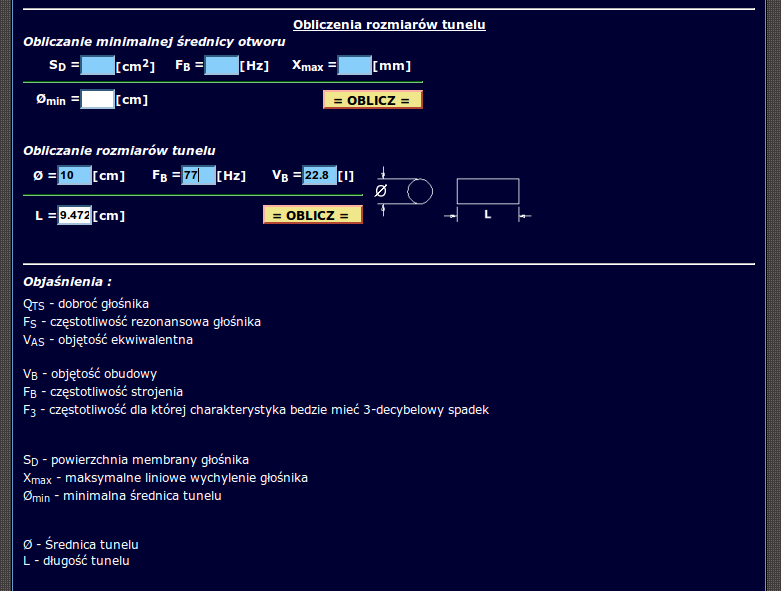

Problem mam z basem. A jak wiadomo, to pasmo chyba najtrudniej okiełznać. W okolicach 75-80Hz mam duży rezonans wynikający zapewne z modów własnych pomieszczenia. Nie robiłem żadnych pomiarów, ale na generowanych częstotliwościach słychać to na ucho, jak dudni aż szafki brzęczą. Ze względów estetyczno-użytkowo-rodzinnych wymyśliłem, że zrobię cztery pułapki basowe, które jednocześnie będą pufami do siedzenia. Będą to obudowy z tunelem bass-reflex strojone na 77Hz o pojemności 22,8l. Znalazłem stronę do obliczania takich obudów.
Wychodzi mi, że przy tunelu średnicy 10cm powinien on mieć długość 9,47cm.
Zanim zabiorę się do roboty chcę Was zapytać, czy są to prawidłowe wyliczenia?
