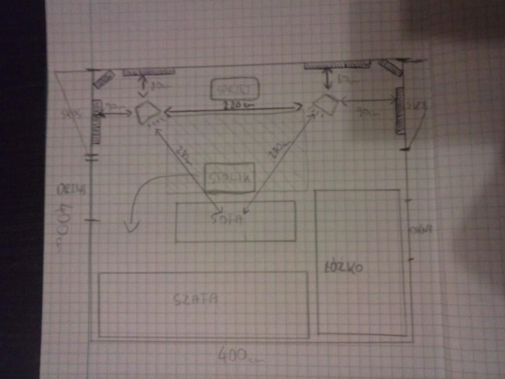

Buczy Ci bo masz pokój kwadratowy, a dlatego że masz skos. On powoduje że masz mniejsze buczenie, bo część jednej ściany nie jest równoległa do pozostałych trzech ścian. Wrzuć zdjęcia pokoju lub narysuj plan pokoju z umiejscowieniem mebli, drzwi i okien.
https://www.audiostereo.pl/topic/126201-skos-w-pokoju/#findComment-3761108
Zdjęcia robione mikrofalówką, wyłącznie poglądowe bo czasu mało. Wszystko w budowie i w fazie testów.
I zaznacz gdzie siedzisz.

na początek potwierdzić moją teorię w praktyce
Te panele zostawić tak jak są czy lepiej wszystkie dać na ścianę pod skosem? Chcę już je zamontować, żeby pozbyć się książek.

Panele trzeba przesunąć bo chyba nie stoją w miejscach pierwszych odbić. A jeszcze lepiej zamiast nich dyfuzory. W rogach pułapki basowe. Sufit jest wysoki, można by dać akustyczny podwieszany.
Sufit odpada, dyfuzory też. Pułapki basowe? Myślałem, że te absorbery zadziałają jak pułapki basowe w rogach. Generalnie to nie zrobie z tego pokoju studio, super akustycznego. Raz, że i tak już sporo przerobiłem i wyniosłem rzeczy zbędnych, dwa, musze tutaj mieszkać i musi to "jakoś" wyglądać. Zastanawiam się, bo mam materiał, czy nie zrobić jeszcze z 2ch paneli i wrzucić je gdzieś tam miedzy kolumny i czy nie kupić dywanu na cały pokój.

Raczej nie, bo jest tam szafa którą użytkuje, już też o tym myślałem. Tak na prawdę to jedyne miejsce gdzie te kolumny mogą stać i jest scena. Były już wszędzie.
E: rozwiązaniem jest sprzedaż szafy i kupno 2ch mniejszych, ale aż tak bardzo mi nie zależy :)
