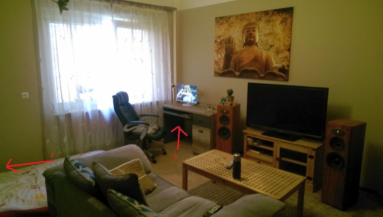

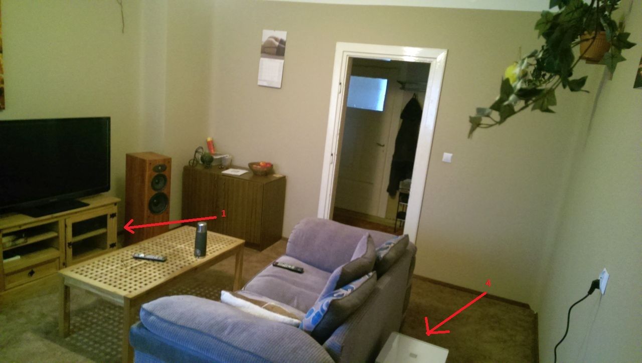

Kilka dni temu zakupiłem subwoofer Rel T9. Używam go tylko do stereo, żadne kino nie wchodzi raczej w grę. W załącznikach przesyłam fotki mojego skromnego pokoju - nie jest to żadne specjalistyczne pomieszczenie odsłuchowe, ot zwykły pokój w którym na co dzień mieszkam. Sub gra z amplitunerem Denon AVR1911 i kolumnami Celestion F-38, połączenie zalecanym kablem RELa (wysokopoziomowe bezpośrednio pod terminale głośnikowe amplitunera). Pokój ma ok 25m2. Mam standardowy jak się okazuje problem z umieszczeniem suba. Początkowo ustawiłem go obok prawego głośnika lekko w rogu pokoju (na zdjęciu pozycja nr 1). Jednak bas był raczej kiepski i żeby go było czuć suba trzeba było rozkręcać do ok 3/4 mocy. Kolejne ustawienie w rogu pokoju obok łóżka - tutaj ewidentna poprawa, sub na ok 1/4 głośności grał potężniej niż na ustawieniu nr. Kolejno ustawienie nr 3 - w rogu pokoju, biurko przesunięte w prawo i sub od lewej obok biurka - efekt podobny co na ust nr 1 czyli kiepsko. Ustawienie nr 4, czyli obecne - sub stoi ok 10cm za kanapą - tutaj sub daje radę podobnie jak na ustawieniu nr 2. Moje rozterki budzi właśnie to ustawienie, które jest dość dziwne i nieporęczne, wolałbym mieć suba obok kolumn, ale tam basu praktycznie nie ma. Co zmienić/przestawić aby było ok?
Kolejna sprawa to ustawienia samego subwoofera. Problem w tym, że nie mogę go optymalnie wyregulować - w jednym kawałku basu jest akurat, przychodzi następny i bas dominuje nad resztą pasma, więc trzeba go ściszać, następny kawałek basu jest za mało - trzeba zwiększać głośność. Jest to mega upierdliwe i nie można się skupić na słuchaniu, człowiek czeka na następny utwór i się zastanawia jak to zagra... Czy jest w ogóle możliwe ustawienie subwoofera, tak aby niezależnie od muzyki basy było w odpowiedniej ilości? Zastanawiam się czy w amplitunerze muszę coś zmieniać? Kolumny mam podpięte bi-wiringiem, kolumny ustawione na Large, crossover domyślnie na 80Hz.

Lokalizacja subwoofera w pokoju:
- znając punkt odsłuchowy w którym najczęściej słuchasz, postaw tam subwoofer (podłącz go po LFE, byle jakim kablem byle by starczyło na odległość od amplitunera)
- uruchom utworek który znasz najlepiej z możliwie niskim basem
- a teraz najdziwniejsze, bo zaczynasz na czworaka chodzić po pokoju (najlepiej po lokalizacjach w których wizualnie ci najlepiej sub "leży") i szukasz miejsca w którym bass brzmi najlepiej DLA CIEBIE
- jak już znajdziesz ten to miejsce lub znajdziesz miejsce które może się okazać kompromisem między brzmieniem a lokalizacją w pokoju, to tam ustawiasz subwoofer :)
Kalibracja dźwięku:
- Możesz wspomóc się obrazkiem który załączam, liczbę punktów ogranicz do ilości punktów pomiarowych którą masz u siebie.
- Subwoofer ustawiasz na godzinę 12, a odcięcie dla LFE na maksimum (na sub'ie).
- Kolejny krok który powinieneś wykonać to kalibracja audyssey. Dźwięk z amplitunerów bez autokorekty to raczej brzmi jak rozgotowany ryż :). Po wykonanej kalibracji, ustawiasz fronty jako small i odcięcie na 80Hz. Dzięki czemu masz 'bass management'.
- Tryb grania na LFE, nie inaczej nie ustawiaj LFE+Main !.
Po tak wykonanej kalibracji, audyssey ustaw (na źródle z którego słuchasz muzyki) na L/R Bypass + DynamicEQ - ON + Dynamic Volume - OFF + Reference Level Offset - 10-15dB (tu zależnie od preferencji).
Pamiętaj by dla filmów używać "Reference" a level offset ustawić na 0dB.

Moim zdaniem Twoje kolumny stoja zbyt blisko siebie a kanapa zbyt blisko kolumn.
Miejsce na suba widze w prawym rogu tam gdzie stoi jakas szafka. Ja mam REL Quake 2 i probowalem podlaczenia tak jak zaleca producent, ale moim zdaniem z pre out wzmacniacza jest lepiej. Bas w 17m2 mam potezny i niezamulony.
Po przestawieniu kanapy do tylu moze sie okazac, ze bas z samych juz kolumn bedzie duzo wiekszy. Bedziesz siedzial dalej od kolumn i lepiej bedziesz slyszal niskie czestotliwosci bo ich fale sa zdecydowanie dluzsze niz fale wyzszych zakresow pasma.
