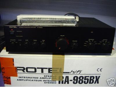

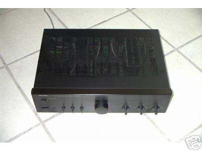

Czy jest ktos w stanie dorobic sterowanie pilotem (potencjometrem natezenia dzwieku) wzmaka Rotel RA980BX ?
Jak wyczytalem na stronie Rotela, 980 byl produkowany w latach 92-95 i kosztowal 700 USD, natomiast jego nastepca 985, w latach 95-01, byl wyposazony w pilota i kosztowal 800USD. Ktos moze powiedziec: Jesli zalezy ci na sterowaniu, to dlaczego interesujesz sie 980, ktory nie ma sterowania i na dodatek starszy, a nie poszukasz 985 ? Otoz dlatego, ze w pewnym ogloszeniu o sprzedazy 980, gosc napisal, ze ma on wspolczynnik tlumienia 1000 i to dla calego pasma czestotliwosci. Pomyslalem, ze to jakas podpucha marketingowa. Nie znam sie na elektronice, ale ktos mi wyjasnil, ze im wyzszy wspolczynnik tlumienia, tym lepszy wzmak, ma lepsza kontrole i ze wzmaki ze wspolczynnikiem 1000, sa to juz konstrukcje bardzo drogie.
Znalazlem dane techniczne tego 980 i ku mojemu zaskoczeniu faktycznie ma wspolczynnik 1000. Od razu pomyslalem, ze tym bardziej nowszy 985 bedzie mial nie nizszy ten wspolczynnik - no i jeszcze sterowanie. I tu znow zaskoczenie - okazuje sie, ze tylko 400. Dla porownania dodam jaki wcpolczynnik maja niektore obecne konstrukcje. Np. Starsze modele NADa: 317, 319 - wsp. >200, a juz nowsze: C370, C372 - tylko >150 i to podaja dla czestotliewosci 50Hz ( ten ktos wyjasnil, ze najtrudniej o uzyskanie wysokiego wspolczynnika przy niskich czestotliwosciach i ze NAD przy 20Hz nie bedzie mial nawet 100). Nowy Rotel RA 1070 (nastepca 985) ma rowniez wspolcz. 400, a mniejszy RA 1060 - juz tylko 150. Co wiecej, Rotel nie podaje przy jakiej czestotliwosci.
Jaki z tego wniosek ? Producenci produkuja sprzet coraz gorszej jakosci i na dodatek coraz drozszy. Zreszta pewnie nie bez podstaw pojawiaja sie opinie na forum, ze starsze modele wzmakow ( i to roznych producentow graly lepiej)
Jesli kupilbym 980, to chcialbym miec koniecznie sterowanie, bo to duza wygoda.
Jesli kupilbym do tego jakic cd-ik Rotela, np. RCD 971, to najlepiej byloby, aby sterowac tym samym pilotem, ktory jest na wyposazeniu tego cdi-ka. No ostatecznie - jesli technicznie byloby to niemozliwe, to oddzielnym jakims uniwersalnym pilotem.
Acha... jeszcze jedno: Ktos pisal na forum, ze 980 i 985, to to samo, tylko ten drugi ma pilota. Okazuje, sie jednak, ze nie to samo. Oprocz wspolczynnika tlumienia nie porownywalem innych parametrow technicznych, bo sie na tym nie znam i nic mi nie mowia.
[obrazekLUKASZ-204050_1.jpg] [obrazekLUKASZ-204050_2.jpg]
