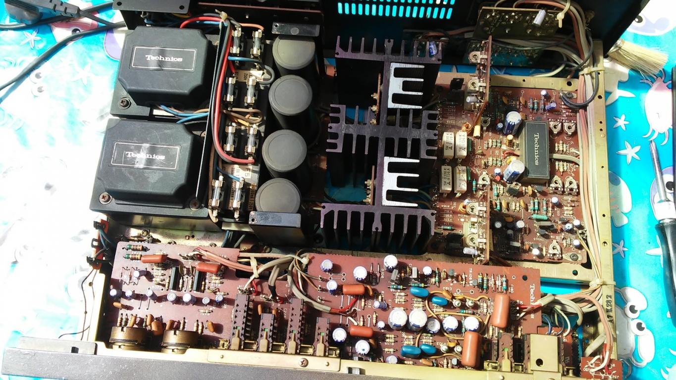

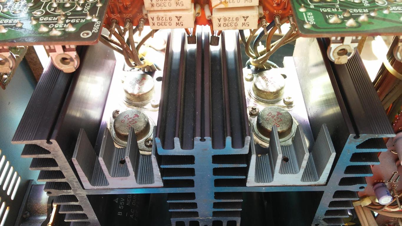

Odbiegnę od tematu, wrzucę kilka fotek Technicsa z odkurzania. Polecam jak ktoś chce bas ujarzmić. Nie polecam słyszącym bezpieczniki, 8 sztuk może ostudzić zabawę w wymianę.
