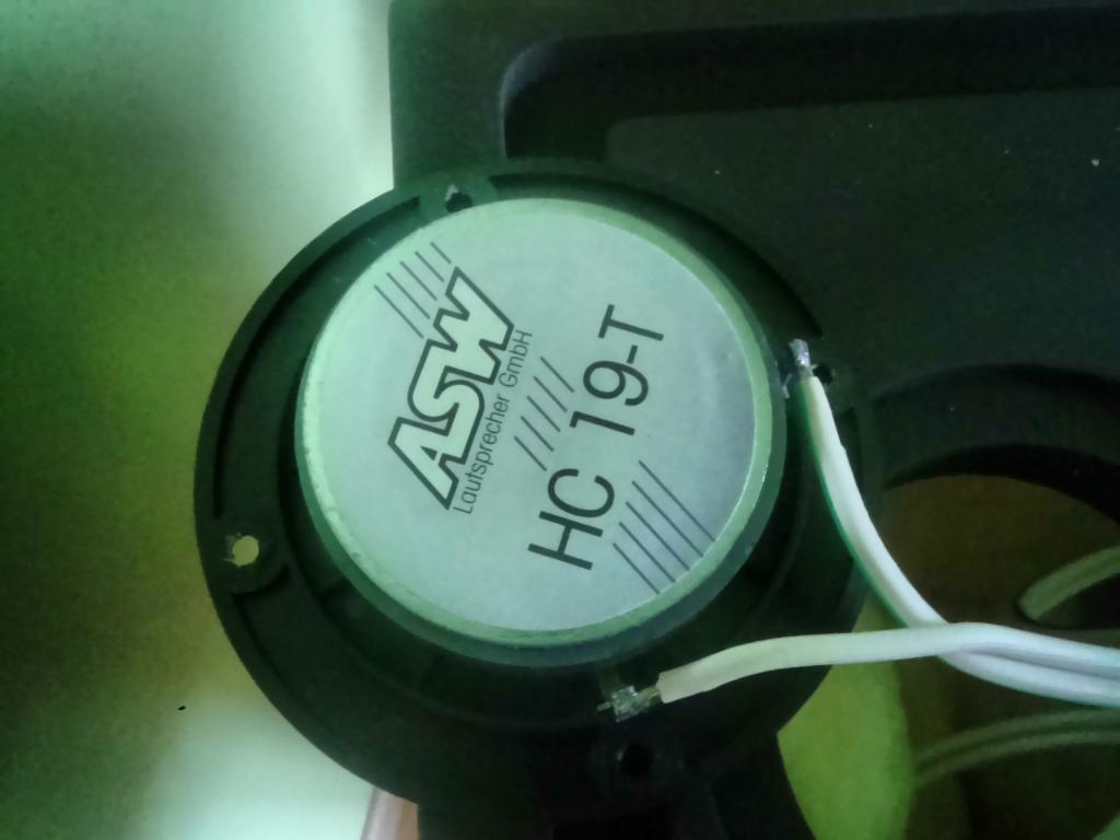

Teraz widzę są niby dwa zestawy ASW, ale nie pasują mi coś wysokotonówki...
Ja mam takie jak w tym pierwszym linku który podesłałeś i też zastanawiałem się czy to czasami nie są nieoryginalne. Być może są top te same tylko inna seria i nieco różnią się wyglądem. Rozbiorę u siebie i sprawdzę oznaczenie głośnika.
Korektor fazy i kształt membrany identyczny. Jutro rozbiorę i się okaże.
Powinna być taka jak tu:
@dolphin123
Tu zdjęcia zastosowanych przetworników w moich kolumnach. Chyba zgodnie z oryginałem? :
Niskotonowy na pewno :)
Takie oznaczenie ma wysokotonowka z logiem asw
Ale jest dużo zdjęć tych asw które nie mają logo na gwizdku :) więc pewnie zależy to od serii

Wydaje mi się, że to oryginalne wysokotonowe tylko już pewnie nowsza seria i może się nieco różnić wyglądem głośnik wysokotonowy i nalepką na magnesie. Nie wiadomo jak z parametrami.
U mnie wysokotonowy wygląda tak jak na tym zdjęciu. To zdjęcie z niedawnej aukcji z allegro. A ja kupiłem z OLX od całkiem innego sprzedającego więc musi być oryginalnie montowany tylko to już jest nowsza seria :
Mk1 i mk2 roznia sie wysokotonowkami na pewno.
Calkiem mozliwe ze w jednym modelu mk1 wychodzy wyspmotonowki tez jak na pozywszym zdjeciu. Trzeba przeczesac internet.

W sensie ten ze zdjęcia do którego dałem link to Seas? Tego nie wiem :)
Tu jest drugie foto
i to widać że ten przetwornik z mniejszą naklejką na magnesie ma logo ASW na sobie. Po postu zależy od rewizji jaki mają one mają wysokotonówkę :D
EDIT: Rzeczywiście głośnik 25 TAF/D to Seas wiec pewnie pierwsze modele miały głośnik produkcji Seas i był on tylko sygnowany logiem ASW, a późniejsze modele mają już głośniki produkcji ASW albo to dalej ten sam głośnik tylko ASW zaczeło go samemu produkować :D
Widać, że korektor fazy na tym moim i tym ze zdjęć, które dodałeś jest troszkę inny natomiast kształt tytanowej membrany jest identyczny. Jest możliwe, że to głośnik już ASW na licencji Seasa więc może być tak, że różnic praktycznie nie będzie ale bez odsłuchu porównawczego tego się nie dowiemy :) Co nie zmienia faktu, że pomyliłem się co do tych kolumn i te kolumny mimo śmiesznych 400 zł grają jak za 1500. Kawał porządnej roboty. Polecam każdemu kto szuka czegoś w tym budżecie. Samo to, że jest tam montowany głośnik Seasa świadczy o tym, że te kolumny coś muszą grać :)
