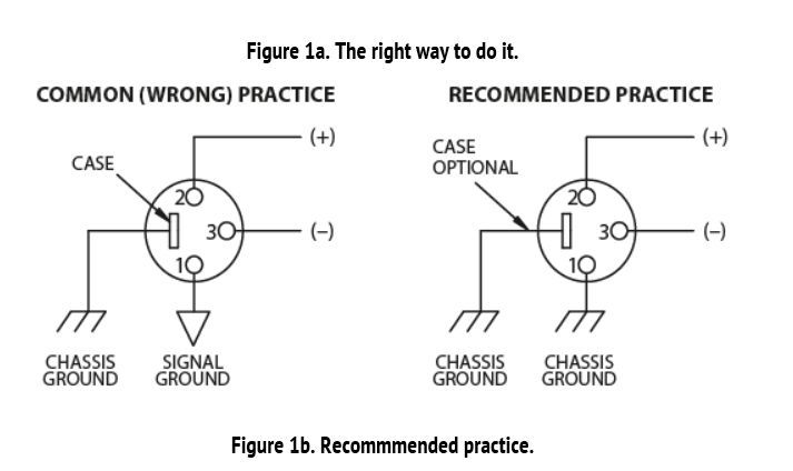

To nie jest takie proste ze ekran idzie do chassis i już... Moim zdaniem ich "recommended practice" jest złe a "wrong" jest dobre
No właśnie. Dokładnie tak. Pętle masy i te sprawy. Jest sporo literatury na ten temat.

Do pewnego stopnia jest zaiste tak, jak mówicie: hulaj dusza, piekła nie ma. Problemy zaczynają się jednak wtenczas, gdy poziom amplitudy zakłóceń WSPÓŁbieżnych staje się na tyle wysoki/istotny, że zaczyna zmieniać punkt pracy wejściowego stopnia różnicowego. Tak mi się wydaje. Poza tym jest to zupełnie niepotrzebne podnoszenie szumu masy sygnałowej systemu (ground noise).

Przesył - doprecyzuj. Mówisz o dwa druty w ekranomasie czy trzy druty: sygnał+, sygnał-, masa_sygnałowa, a to w ekranie?
Wydaje mi się że pierwszy wariant daje pole do znacznego podniesienia szumu na masie sygnałowej. A różne stopnie wejściowe mogą na to różnie reagować. Chyba.
... u mnie np. Masa sygnałowa to NIE jest to samo co chassis ....
Przesył zbalansowany jest doskonale znany z tzw. Problemu pinu pierwszego. Sporo się o tym pisze.
"Pin-1 Problem"
Dlatego też na wszelki wypadek robię sobie teraz właśnie 3 przewody w ekranie. Węgiel + Węgiel + 5mm2 miedź + ekran/oplot.

Takie sa zalecenia, link wkleił ahaya:
Hidden Content
Hidden Content
Praktycznie to możesz przesłać jedynie skręconą para przewodów (+ i -) , bez żadnego ekranu.
Natomiast sprawa nieco się komplikuje, gdy w systemie wystepują oba standardy RCA i XLR.
Tu, masa audio się może przydać.
Hidden Content

Polecam jeszcze poszperać za: AES RFI SF08
... bo za duze jest, żeby tu wsadzić ...
Dziękuję Ci za tego linka. Ciekawie napisane, z kontrowersyją agresją pióra typową dla Pana Bruno. Chciałbym jednak zwrócić uwagę na jeden słaby punkt w tej koncepcji, który został potwierdzony przez Putzey'a w sekcji 4.4.:
"..... So long as the two circuits are within volts from each other the whole set-up will work wonder- fully...."
Pies jest pogrzebany w tych kilku pływających woltach właśnie.
Rozważmy np. Urządzenie w klasie izolacyjności "1", zasilane przez IEC trójprzewodowo, wyposażone w filtr EMI z kondensatorami 2x Y2, których środek jest połączony z chassis. Urządzenie to wpinamy do gniazda bez bolca ....
