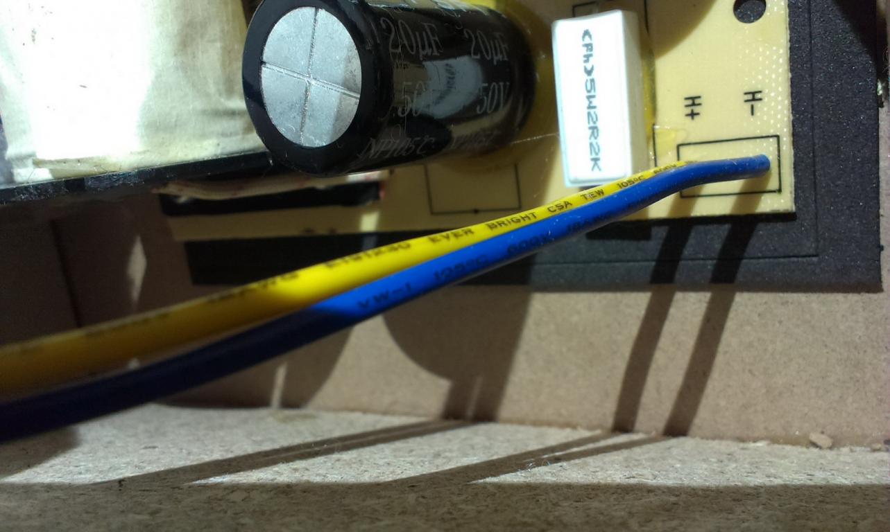

Witam, Myślę, o zmianie kondensatorów, w zwrotnicy. Wiem, wiem zdania są podzielone co do efektów (ja słyszę, z pewnością różnicę pomiędzy elektrolitem a foliowcem na wysokotonowcu). Na pewno będę zmieniał właśnie kondensatory odpowiedzialne za wysokie tony (jak odczytałem z oryginalnych jest to wartość 8,2 uf)?
Pytań i wątpliwości mam kilka: Oryginalne kondensatory mają 50V czy zamienniki foliowe (400V) mogą być zastosowane? Nie wprowadzi to żadnych ewentualnych negatywnych skutków (mam na myśli spalenie, uszkodzenie głośników czy zwrotnicy)?
To samo pytanie dotyczy ewentualnej zmiany pozostałych kondensatorów (średnio-niskotonowy, niskotonowy)?
Jeśli chodzi o średnie i niskie tony to chciałbym kupić lepsze elektrolity (mity mówią, że ze względu na dużo lepsze parametry kondensatorów foliowych mogą one poprawić lub zepsuć dźwięk- rozjedzie się pasmo. Więc tylko w sekcji wysokotonowej można zmienić na foliowe).
Niestety nie sposób kupić elektrolitów o tych parametrach, które zastosował producent: 20uf (nie ma takich)..
Tu kolejne pytanie...Czy można zamienić na 18 lub 22uf? Jeśli nie to aplikacja filiowców lub pozostawienie starych elektrolitów marki SPT.
Acha jeszcze jedno pytanie czy warto wymieniać opornik (sekcja wysokotonowa) na lepszy o tych samych parametrach (5W) i ewentualnie czy wymiana na lepszy i o innych parametrach (3,2W) coś zmieni?
Na wysokotowce przewiduję takie kondensatory: Jantzen audio Cross Cap (8,20uf 400V) lub Audyn Cap A-serie MKT 8,20uf 160V
Ewentualnie gdybym się zdecydował na zmianę pozostałych sekcji na foliowce to: Audiophiler MKP 20uf 400V (czerwone)
Chyba, że ktoś mi znajdzie elektrolity 20uf..
Niechętnie zmieniałbym na foliowce sekcje: średnio-niskotonową oraz niskotonową, z trzech powodów: nie wiem czy można (względy techniczne, poprawności pracy); Możliwość niezadowolenia, z efektów dźwiękowych; cena: ok.80-90zł.
Co o tym myślicie....? A może jest ktoś kto modyfikował Wafle Diamondy 8.4?

Ja bym zmienił tylko kondensator wysokotonowego. Często po takiej zmianie konieczne jest rownież zwieszenie wartości opornika, bo zmienia sie balans tonalny i robi sie za duzo góry, jest za jasno, ostro i sucho... Elektrolit pewne rzeczy maskuje i pod to zwrotnica jest strojona.
nie ma zadnych problemów, im kondensator jest na wyzsze napięcie tym jego jakość jest lepsza
nie ma sensu wymieniac elektrolitów na niskotonowym głośniku, jedynym problemem moze byc wyschnięcie elektrolitu i przez to zmiana jego pojemności, ale 10 lat na pewno wytrzymują:)nie ma tez sensu wymieniać elektrolitu na elektrolit
najwiekszy wpływ na dxwiek powinienes otrzymac wymieniając kondensatory szeregowe ... w torze głosnika wysokotonowego , proponuje biale mundorfy M-cap, lub jesli juz janzeny to niebieskie z-cap
to sa właśnie mity
jesli zastosujesz kondensatory o identycznych pojemnościach z tymi jakie teraz masz w zwrotnicy z tolerancją 5% zgaranie fazowe głosników nie zmieni się
nie, nie możesz bo zmienisz wzajemne zgranie fazowe głośników .... ewentualnie mozesz połączyc równolegle kilka kondensatorów by uzyskac okreslona wartość pojemności
cięzko mi z tych zdjęc rozszyfrowac schemat tej zwrotnicy:)
nie ma przeciwskazań technicznych ale róznice dźwiekowe będa małe lub żadne.
w systemie 2,5 drożnym w szeregu z głosnikiem niskotonowym i średnioniskotonowym sa tylko cewki więc wymiana równoległych elektrolitów jest maloprzekonującym sposobem na poprawę brzmienia:)
kup konda na wysokotonowy nalepszego jaki możesz reszte zostaw:):)
raczej rzadko niz czesto ale może sie to zdarzyć, jednak nie nalezy z góry zakladac ,że taki efekt nastąpi , jesli nawet po odsłuchu kolega stwierdzi ,ze ma zbyt duzo wysokich tonów mozna dolutowac na próbe o.5 oma w szeregu do istniejącego rezystora i posłuchac i w ten sposób dobrac wartośc rezystora do własnych preferencji, ewentualnie wymienic rezystor na lepszy jakościowo, ale to na koniec zabawy:)
mozna tez regulowac sobie ilośc wysokich tonów odpowiednio ustawiajc kolumny wzgledem miejsca odsłuchu
z pomiarów A. Kisiela wynika ,ze ustawiajac kolumny równolegle wzgledem miejsca odsłuchowego otrzymujemy znaczący spadek ciśnienia akustycznego juz od zakresu wyższego srodka, więc mysle ,że zwiekszanie rezystora tłumiacego wysokotonówke nie będzie potrzebne:)

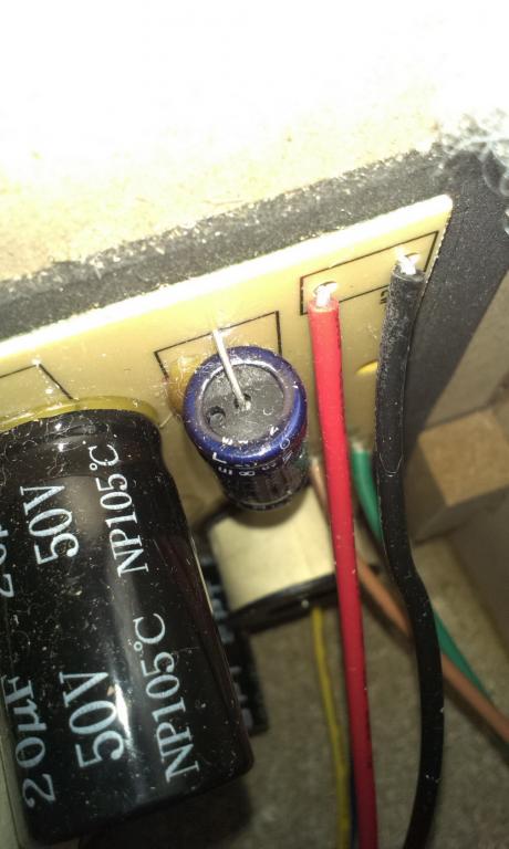

Panowie jestem, w kropce..Wczoraj już miałem zamawiać, a tu.....

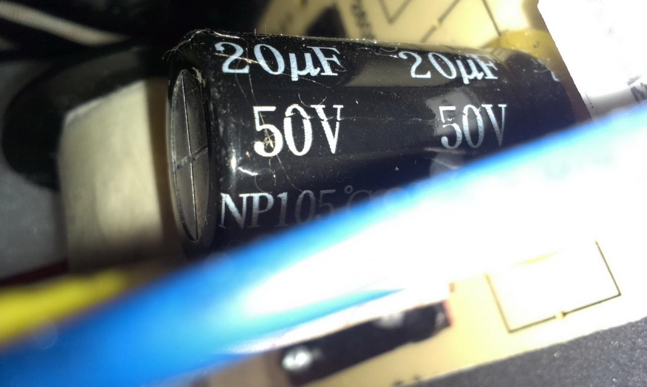

Elektrolity, która są oryginalnie to SPT 20uf.... Z racji kosztów (i nie koniecznie efektow na foliowcach) postanowiłem kupić 2x 10uf elektrolity i wlutować 2szt. Na miejsce jednego oryginalnego. Jedne z najlepszych Elna Silmic lub Nichicon Muse....
Ale zauważyłem, iż wspomnialne Elny czy Muse to są maleństwa, w porównaniu, z tymi które mam (nie wiem czy nadaja sie do zwrotnicy). Dedykowane pod zwrotnice, z Elny (seria UDB) jest podobnych wymiarów co obecne kondy (jednak nie do kupienia w PL)
Na oko obecne kondy 10x30-35mm 20uf. Silmic czy Muse 5x10mm 10uf.... To jakby zupełnie inne kondensatory i nie wiem czy można je zamontować zamiast oryginalnych... Wydaje mi się, że po coś ta "wielkość" jest...
Zobaczcie foto moich kondów, a silmic lub muse..

Elktrolity w zwrotnicy musza być bipolar, stad moze być różnica w wielkości.
3 takie kondensatory połączone dadzą Ci 20uF koszt 2zlx6szt 12zl.

danny kup mundorfy e-capy na 70v lub lepiej 100v. Myślę, że skok będzie jakościowy, drogie nie są a warto spróbować.
2 razy szeregowo 10uf

Sprawa się ruszyła... Po przemyśleniach na spokojnie i pewnym odsłuchu podjąłem decyzję i zamówiłem "graty" (czekam na przesyłkę).
Więc, aby nie ingerować zbytnio w "fabrykę" postanowiłem zmienić tylko kondensatory na głośniki wysokotonowe oraz rezystory.
elementy oczywiście o tych samych parametrach jak fabryczne, czyli kondensatory: 8,2 uf. Rezystory: 5W 2,20 Ohm.
Kondensatory to: Jantzen Audio Standard Z-Cap 8,2uf 400V. Rezystory: Superes 5W 2,20 Ohm
Miało być jak najtaniej.... Z foliowych (chciałem normalne for audio ,a nie jakieś tam "kwadraciki"), czy to Mant, Miflex lub Jantzen ceny są podobne ok. 12-14zł/szt.
Padło na Jantzeny.... Miały być Cross-Cap (najtańsze), cena 14zł/szt. Jednak niby lepsze (półka wyżej) Z-Cap były nie wiele droższe 20zł/szt. Więc zaszalałem i wydałem 12zł więcej łącznie:) Stwierdziłem, że jeśli ma to zagrać lepiej (jak twierdzą audiofile i producent to te 12zł warto dołożyć).
Koszt elementów, z wysyłką: 53zł. Zamontuje elementy i na krótko podepnę od zwrotnicy do głośnika (niskotonowego i średnio-niskotonowego) jakiś kabel OFC o przekroju 1,5mm2 lub 2,5mm2 (obecnie jest to ok. 0,75-0,85mm2). "Zobaczę" czy będzie różnica, w dźwięku (tym samym obalę lub nie mit o kablach, w kolumnie). Jeśli różnica będzie to planuje wymianę okablowania na takie:
Hidden Content
Zaloguj się, aby zobaczyć treść (możliwe logowanie za pomocą ) Classic-White.html
Dostępne, w moim mieście. Przekrój 2x1,5mm2 (myślę, że na takich odcinkach do 100cm nie potrzeba 2,5mm2). Cena: 6zł/mb
Jeśli jednak róznicy pomiędzy kablami nie będzie to pozostanę przy tym co powyżej... Czyli kondensatory i rezystory.....Aaaa i pobawie się, z wytłumieniem..
Z pewnością zdam relację, z różnic dzwiękowych po wymianie:)
Link to comment
Share on other sites
Jest po modyfikacji... Opiszę swoje wrażenia i jeszcze będzie jedno pytanko:)
Więc.. Zniknął wspomniany "koc", polepszyła się "rozdzielczość", jest nieco lepszy-wyraźniejszy wokal i same tony wysokie są bardziej słyszalne- jest więcej "smaczków", szczegółów.... Jednak odnoszę wrażenie, że również dzięki temu ogólnie jest więcej "wysokich", czyli dla mnie "szumu" i krwawienia z uszu:)
Osłucham się kilka dni i podejmę decyzję czy wracam do tego co dała fabryka (raczej nie), czy zmienić tylko rezystor na np. 3,20 Ohm... Myśle, że mógłbym osiągnąc zamierzony cel... Nie ma "koca", jest więcel detali i szczegółowości.... Tylko chciałbym, aby w sekcji wysokotonowej były słyszalne niemalże tylko owe "sybilanty", tam gdzie się pojawiają, a dalej "ciemne tło"....Bez szumienia i podbarwiania "góry". Wyższa wartośc opornika myśle, że może tego dokonać... Ze względu na lepsza jakośc kondensatora i rezystora jest więcej tych "detali" i ogólna lepsza szczegółowość... Dając "wyższy opornik" wysokie powinny zostać nieco "przytemperowane", mniej ostre, wycofane do tyłu, a owe szczególy powinny być słyszalne (nieco mniej owszem).
Chodzi mi o to, czy rezystor odpowiada tylko za sekcję wysokotonową? Czy jednak ma wpływ również na pozostałe sekcje lub jakieś jeszcze inne parametry zwrotnicy?
Wymienione elementy są o wartościach takich samych jak "dała" fabryka. Myślę, nad wstawieniem "wyższego" rezystora, tzn. 2,70Ohm- 3,20 Ohm (według propozycji, z waszej strony).
I teraz pytanie czy mogę się pokusić o "wyższy rezystor"? Pytam dlatego, bo obecny jest o wartości fabrycznej i czy też wyższy czegoś nie spie......dzieli? Jeśli ma on wpływ wyłącznie na sekcję wysokotonowa to można się bawić opornikami wedle uznania....
Załączam dwie fotki (dla ułatwienia)
Hidden Content
Hidden Content
Hidden Content
