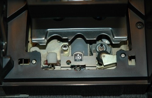

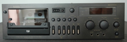

No jak już mówiłem, zainteresowałem sie technicsem 673, po wymianie pasków, smarowaniu i czyszczeniu gra przepieknie, zbudowany jak czołg, pełny metalu, płytki z układami przykręcane do stalowych kontowników, sztywny, dół obudowy z płyty pilśniowej. Niesamowite jest ogromne koło zamachowe do głównego silnika, vide foto, poziome wkładanie kasety. Tak mi sie spodobały że mam już dwa sprawne modele, po poczatkowym zachwycie techniką, mam też M253X trójgłowicowego z dbx'em, powracam do starego sprzetu, gdzie najwuecej do powiedzenia ma dobra jakościowo taśma i tor przebiegu, niż elektroniczne ulepszacze, teraz już nie stosuje szumozjadaczy. Ten technics 673 naprawde gra świetnie no i wygląd ma też nietuzinkowy.
