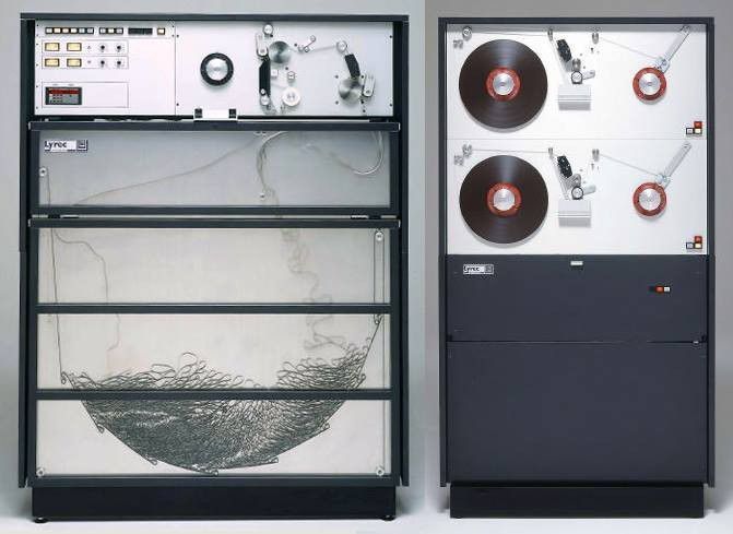

Kopiarnia kaset z prawdziwego zdarzenia, choć właściwie pokazano tu konfekcjonowanie (ostatni etap) kaset.
i zdjęcie kopiarki Lyrec

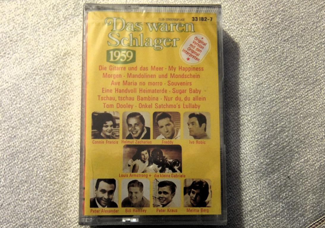

Oryginalnie zafoliowana.
Nie wiem czy warto rozfoliować.Pewno przy niektórych kawałkach mocno zatrzęsła by mi się broda.
Chyba wartość kolekcjonerska nie jest wielka. A z ciekawości odsłuchał bym Polydora. :)
