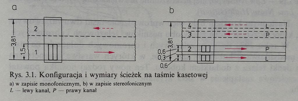

Poniżej położenie i wymiary ścieżek na taśmie w kasecie - pierwszy rysunek pochodzi z książki 'Magnetofon' Barbary Libury WKŁ 1986 - może być dowodem, jak niedokładnie były wykonane polskie magnetofony w czasach PRLu kiedy nawet rysunku w książce nie można było dokładnie wydrukować i położenie szczeliny głowicy lekko rozjeżdża się ze ścieżką na taśmie ;-). Później nastąpiła poprawa, bo kolejny rysunek jest z książki 'Kasety magnetofonowe i magnetowidowe' Barbary Iwanickiej i Edmunda Koprowskiego WKŁ 1988 - i tam ścieżka pokrywa się ze szczeliną ale co z tego, kiedy jakość wciąż pozostawała taka sama i już niewielu chciało patrzeć na krajowe wyroby hifi a po roku 1990 to już prawie nikt:-) ...
Taaaak! Jestem pewien, że ten rysunek z lewej jest właściwy ;)
Dziękuję za ten poglądowy rysunek. Nie mam literatury na ten temat ale chyba trzeba będzie kupić żeby nie zadawać takich podstawowych pytań. Skopiuję sobie ten rysunek i wbiję do głowy.
