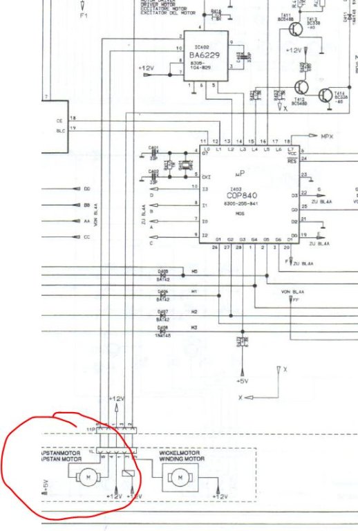

Witam starych i nowych kolegów na forum.
Mam pytanie do znających Grundiga CT-905. Czy po włączeniu zasilania silnik capstana kręci cały czas czy tylko parę sekund i się zatrzymuje? Mam takiego decka, ale wypożyczyłem jakiś  czas rodzinie i nie pamiętam już a chciałbym pomóc koledze, który ma problem z tym modelem.
Link to post
Share on other sites
Patrząc na instrukcję serwisową
Hidden Content
Zaloguj się, aby zobaczyć treść (możliwe logowanie za pomocą )  to silnik napędzający wałki przesuwu, jest zasilany z układu scalonego, drivera, który jest sterowany z mikrokontrolera. Więc jest duża szansa na to, że silnik uruchamiany jest dopiero w momencie włączenia odtwarzania.
Link to post
Dziękuję Wam. Z kilku otrzymanych informacji wynika, że capstan kręci cały czas po włączeniu lub wyłącza się po 1-3 sekundach. W obydwu przypadkach magnetofon działa poprawnie. Trochę dziwne. Może zależy to od zastosowanego silnika? Wracając jeszcze do zasygnalizowanego problemu: wiecie może jaki i gdzie dostępny byłby fototranzystor do prawego talerzyka tego decka?
Link to post
