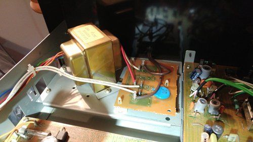

Czy to napięcie zmienne mierzyłeś bezpośrednio z transformatora czy czy na żarówkach? Może ten transformator jest uszkodzony, albo żarówka jakaś robi problemy?. Nie znam dokładnego tego urządzenia, schemat jest klasyczny i pewnie gdzieś może być np. zimny lut?

W dniu 28.11.2020 o 16:33, musiko napisał:
Sprawa zasilania Kenwood KX-1060 - ostatecznie kolega pożyczył z opcją pozostawienia autotransformator 230 V/115V  50VA ( czy będzie wystarczający ? - deck pobiera 14W ) i zacząłem uruchamiać magnetofon.
Po wstępnym czyszczeniu toru przesuwu i wymianie pasków napędowych - magnetofon odtwarza prawidłowo, i przewija jednak występują dwie wady :
1. Podczas włączania włącznikiem "power" na  ułamek sekundy  zapalają się wszystkie podświetlenia (kasety oraz wskaźników wysterowania i momentalnie przygasają ledwo się następnie żarząc i tak już zostają. Żarówki są na napięcie zmienne i powinno być 8V na ich stykach a jest 2,65V.
2. Magnetofon nie nagrywa, zapala się tylko dioda czerwona "rec", po przełączeniu przełącznika tape - source  na source  słychać muzykę z wejścia magnetofonu, natomiast gdy przełączę na tape - magnetofon normalnie odtwarza. Nic nie jest rejestrowane na taśmie, nic nawet kasowane, podczas "nagrywania" wskaźniki pokazują poziomy, można regulować  potencometrem input jak i output.
Magnetofon nie wygląda żeby ktoś w nim grzebał, czy gdybym udostępnił serwisówkę mógłby ktoś pomóc i wskazać jakie elementy powinienem sprawdzić, i co uczynić by magnetofon doprowadzić do pełnej sprawności ?

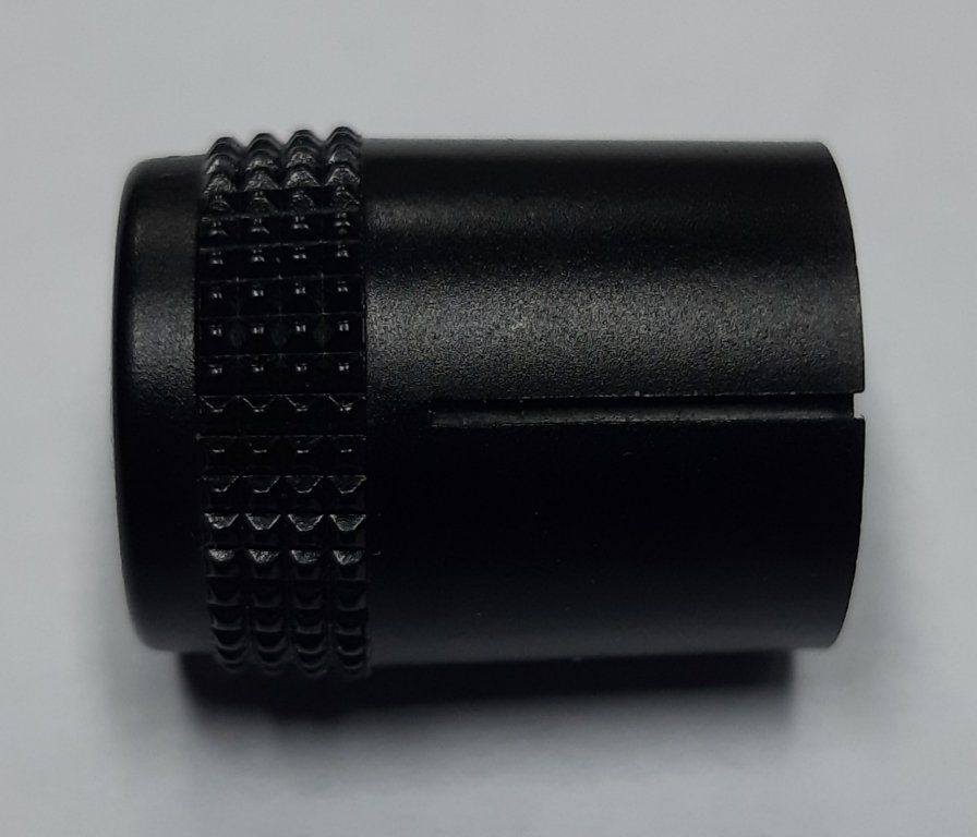

Cześć,
Poszukuję do magnetofonu Onkyo TA 2850/2870:
- 2szt. nakładki na potencjometry/przełączniki jak na załączonych zdjęciach (średnica ~13.7mm, L~18.6mm);
- 2szt. śrubki do przykręcenia bocznej obudowy.
Jeśli ktoś z Was ma powyższe elementy i chciałby je odsprzedać to prosiłbym bardzo o kontakt na PM, dzięki.
Zaloguj się, aby zobaczyć treść (możliwe logowanie za pomocą ) Edytowane przez koniu76
