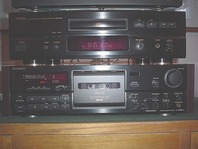

Oto mój już 11 letni Soniak TC-K 808 ES. Najlepszą jakość uzyskiwałem na kasetach chromowych Maxell XLII-S, XLII i TDK SA-X. Wszystko nagrywałem w Dolby S, nie lubie jak mi coś szumi. Z kaset typu Metal mam tylko jedną TDK MA.

cles, 21 Kwi 2006, 20:28
>yogi
>AKAI GX 95 i Sony TCK 950 ES.
>Korwin
>nie chodzi mi o korektor graficzny, wiem co to jest.
>W moim Soniaku obok regulacji BIAS, LEVEL jest regulacja EQ (low, normal, high).
>Nie wiem co niepodoba Ci się w głowicach amorficznych, moim zdaniem są ok.
>Nie zgodzę się również z kwestią taśm metalowych. Ich wyższość polega przynajmniej na kilku
>aspektach - są trwałe, oporne na rozmagnesowywanie (nagranie przez lata nie traci na jakości),
>znacznie mniej szumią co ma duże znaczenie jeśli brzydzimy się redukcjami szumów (ja brzydzę się) no
>i jakość nagrania jest znacznie lepsza niż na żelazówkach.
Czy to jest regulacja płynna czy z przełącznikiem? Bo coś mi tu nie gra. Przełączana to powinno być w zasadzie tylko NORMAL (120 us, do taśm normalnych, u nas nazywanych niesłusznie "żelazowymi") i HIGH (70 us, do chromówek i metalówek). Nie wiem co tam robi "Low". Bo jeżeli "Low" to jest "Normal", to gdzie jest NORMAL? :-) Chyba musisz jednak postarać się o manuala do tego decka. :-( Rozumiem, gdyby takie skokowe przełączanie było przy BIAS, bo wtedy można by to było traktować jako np. "-1, 0, +1". Ale trójstopniowe EQ jest trochę bez sensu, bo EQ ustawia się w zależności od typu taśmy a nie w zależności od upodobań czy wahań parametrów taśmy. A rodzaje korekcji przy odczycie są tylko dwie a nie trzy.
Co do metalówek, to główną cechą taśm metalowych jest zwiększona wysterowalność na dużych częstotliwościach i zwiększona koercja (potrzeba silnego pola magnetycznego do przemagnesowania cząstek).

Nie jest tak jak myślisz. Obok Bias, Level można kalibrować też REC EQ. W innych modelach sony jest to realizowane w sposób płynny w moim w sposób skokowy. Wielkiego wpływu nie ma na jakość nagrania. Instrukcja obsługi mętnie tłumaczy o co chodzi.
Z moich obserwacji wynika, że na niektórych taśmach zakres regulacji Bias jest zbyt mały. Po przełączeniu Rec EQ na low lub high można dopiero niektóre taśmy skalibrować.
