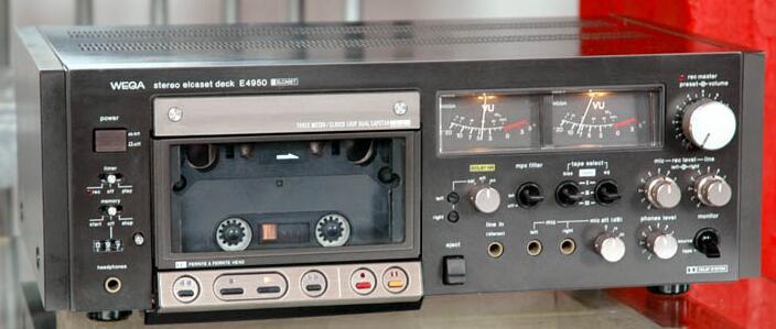

>>> czarrek, taśma elkaset wprowadziła SONY w 1977, cel był taki wprowadzić kasetę dzwiękowo podobną jakościowo do szpulowych zamkniętą w pudełku ... Z tego co pmiętam decki w tym system sprzedawała tylko SONY i WEGA, czyli też SONY ... W tym czasie brzmiały naprawdę dobrze, dla taśm tych przygotowano nowy uszlachetniony nośnik i wraz z dolby B naprawdę godnie rywalizowała ze szpulakami średniej półki - choć niektórzy twierdzą, że także z tymi z tej wyższej ....
tu masz parametry i wymiary:
>>> czarrek, Maxell ostatnio też ma serię SQ to też szmelc dla tego AKAIa ... O tych kasetach poczytaj w wątku Audio/śliczne kasety audio ... nie eksperymentuj, kup dobrego chroma dołóż kilka złotych i ciesz się dźwiękiem ... przecież nie ma problemu z TDKami SA lub SONY UX, UXS ...
>>> Kasjel, masz rację AD i ADX to były taśmy choć powiem ci że mam też sporo AR i ARX i chwilami w bardzo dynamicznej muzyce nawet je wolę ...
niestety elkaset nie zostały zaakceptowane przez firmy produkujące magnetofony, choć brzmiały lepiej - pewno wiązało się to z licencję (kasa) .... były też trochę mniej poręczne (większe), zaraz później weszła szeroka gama wysokiej jakości kaset CC, dolby B i C stało się bardziej popularne itd .... nie zawsze to co dobre ma szanse przebić się na rynku - dobrym przykładem jest najgorszy system VHS z którym do dziś żyjemy a jego konkurent BetaMax czy Video2000 polegli ... niestety.
