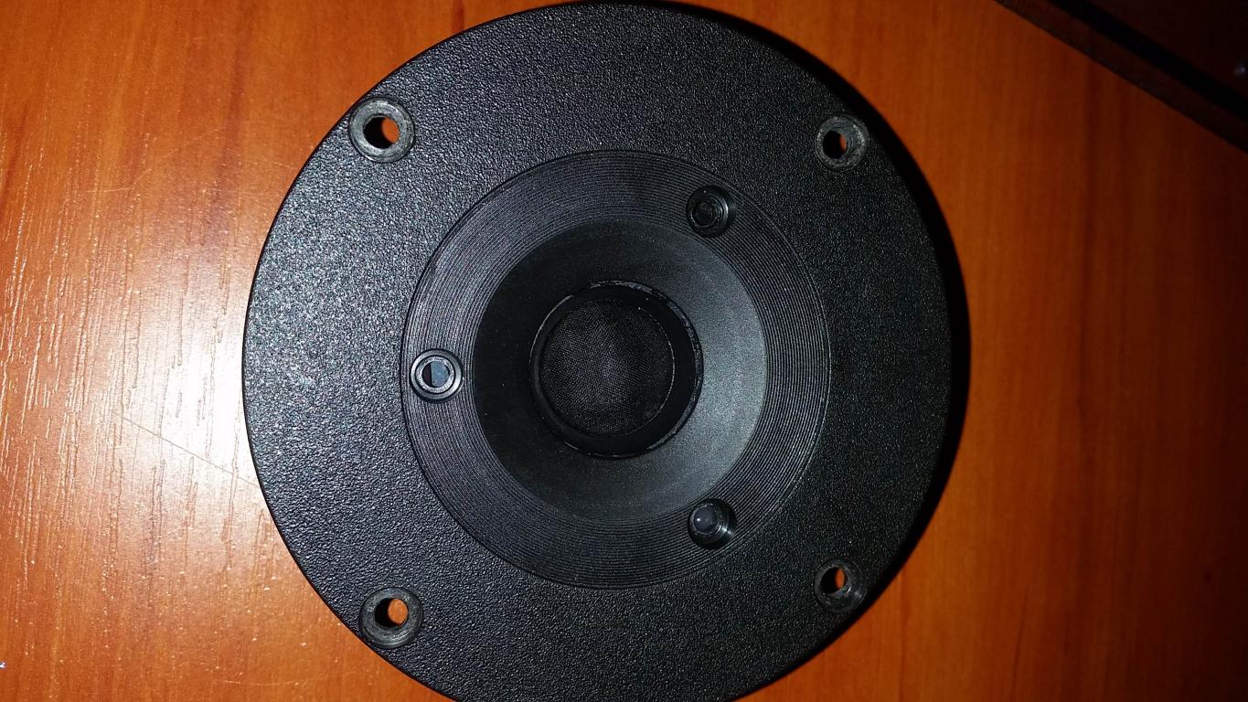

Witam.
Od pewnego czasu posiadam kolumny TDL RTL3 pierwszej wersji. Graja sobie ze wzmacniaczem technicsa mk3, ale wracajac do tematu to mam problem z wysokotonowym. Zaczął charczeć( byl juz naprawiany wczesniej z tego co wiem). Jest to głośnik vifa d20td. Dać go do naprawy czy moze polecicie mi aby wtawic do tych kolumn jakies inne wysokotonowce?

Morel w rozmiarze jest już drogi, choć bardzo dobry.
Hidden Content
Rozsądny wybór to chyba Peerless XT19TD00-04 - pasuje mechanicznie, niezłe parametry.
Pozostaje kwestia jego dopasowania do zwrotnicy lub odwrotnie.
Ma mniejsze spl, więc albo będzie nieco mniej góry, gdyby Vifa,
oryginalnie montowana w kolumnie była bez tłumika,
albo trzeba dopasować impedancję i poziom wysokich tonów rezystorem lub L-padem.
Co też jest do dyskusji, bo są próby na forum diy zmniejszania poziomu kopułki,
która ma zbyt wysoki ustawiony fabrycznie poziom wobec reszty pasma - podział na 3 kHz.
Można kupić głośnik z mniejszym frontem, ale trzeba uzupełnić czymś kanał, który
powstanie w podfrezowaniu na dotychczasowy głośnik; jeśli tego się nie zrobi,
mocno psuje liniowość pasma przenoszenia..

Nie ukrywam że najbardziej bym chciał żeby ten głośnik został ten jaki jest chyba żeby był z takimi samymi wymiarami żeby nie kombinowac za dużo, tylko problem kto by mi go zrobił. Dzwoniłem dzisiaj do jednego gościa ( o 9 rano było słychac że już był pod wpływem %) i przez telefon mi powiedział że naprawa 120-150 zł... Nie ukrywam że chciałbym to jak najtaniej zrobić .

kolumny zrobione :) wstawiłem dwa głośniki tonsila gdwk 8/50 ale panel przdni przykleiłem od TDL-i , grają wsumie lepiej niż orginały :)

Ale bardzo uważaj. Te głośniki nie powinny grać niżej, niż 4 500 Hz i to też ostrożnie;
podział taki, jak fabryczne 3 kHz w RTL'ach może je przy niewiele wyższych poziomach
głośności szybko zniszczyć. Poza tym "lepsze granie" niż oryginały bierze się czasem stąd,
że wyższe zniekształcenia, spowodowane pracą "za nisko" odbieramy jako bardziej
wyraziste i głośniejsze. Ale dobrze, że się nadały. Gdyby je chcieć zachować "w zdrowiu"
należałoby przerobić jednak zwrotnicę na wyższy podział. Zginie trochę środka pasma,
ale, jak to mówią - coś za coś. Decyzja należy do Ciebie. Rysiek.

Pozwierały się między sobą warstwy uzwojenia cewek :-(((
ŻADEN z wyrobów Tonsilu nie może tak nisko pracować; 4,5 kHz do dolna granica.
Jak jesteś przywiązany do basu RTL'i , to spróbuj
1. naprawy u kogoś - będzie może taniej, niż kupno nowych
2. poszukać za rozsądne pieniądze zamienników.
Sam bym próbował zostawić front, tyle, że powiększyć otwór, w który bym wstawił
głośnik tego typu, co np te dwa:
Hidden Content
Hidden Content
albo jeszcze inaczej; kwestia budżetu, albo nawet rezygnacji z tych kolumn ?
Trzeba podjąć męską decyzję ;-)
Zostaje jeszcze allegro; tam bywają ciekawe, budżetowe głośniki, ale najlepszym
rozwiązaniem byłby stolarz z frezarką górnowrzecionową, żeby zmienić średnicę
frezowania pod front. Łatwiej byłoby znaleźć inny format kopułki.
