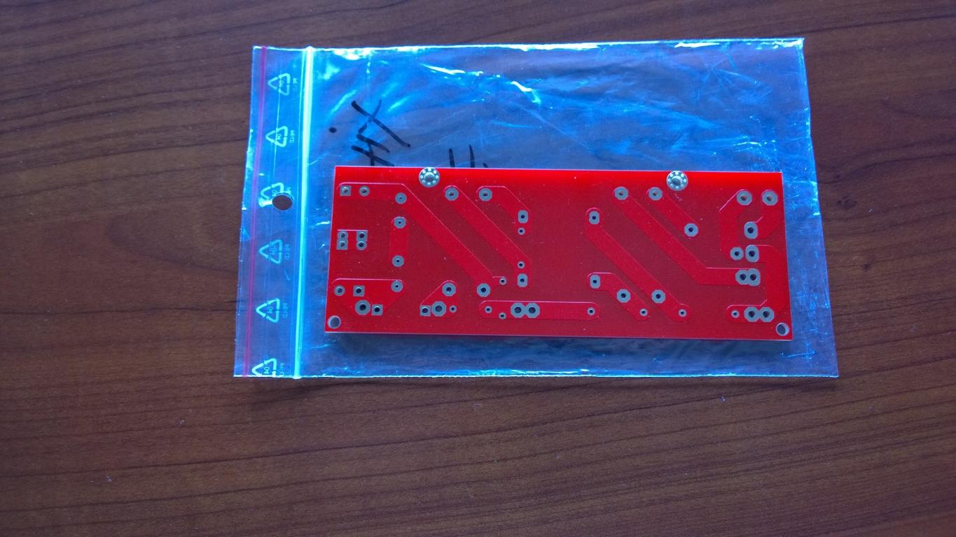

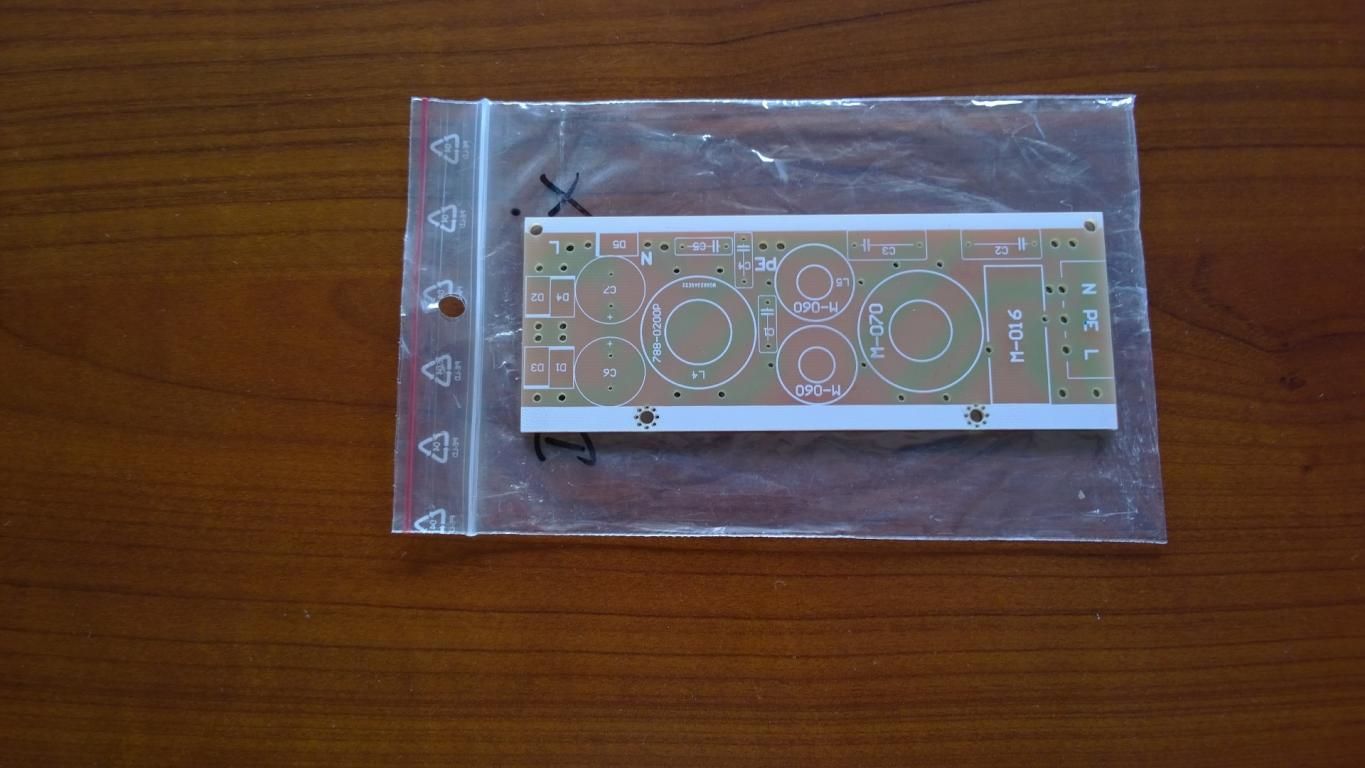

Z racji, że się nie załapałem na zamówienie, robię listwę sam.
Mam PCB (dzięki kolmen) i dławiki, brakuje mi natomiast drobiazgów ale muszę wiedzieć dokładnie co kupić.
Z racji, że projekt pierwotny lekko się zmienił i nie udało mi się znaleźć dokładnego opisu, a ja nie znam się na rzeczy, proszę o pomoc w dokładnej identyfikacji poniższych elementów, najlepiej linkiem :)

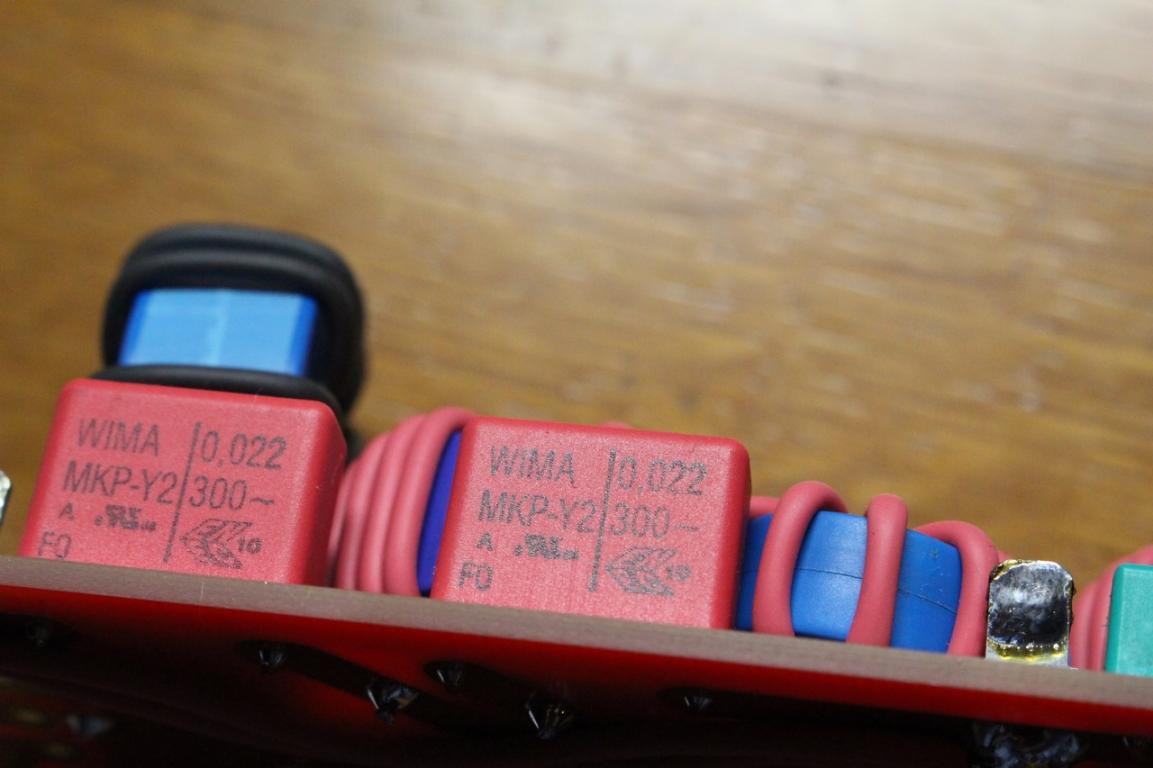

2. Kondensatory Wima, jak by było coś nie tak to piszcie:
