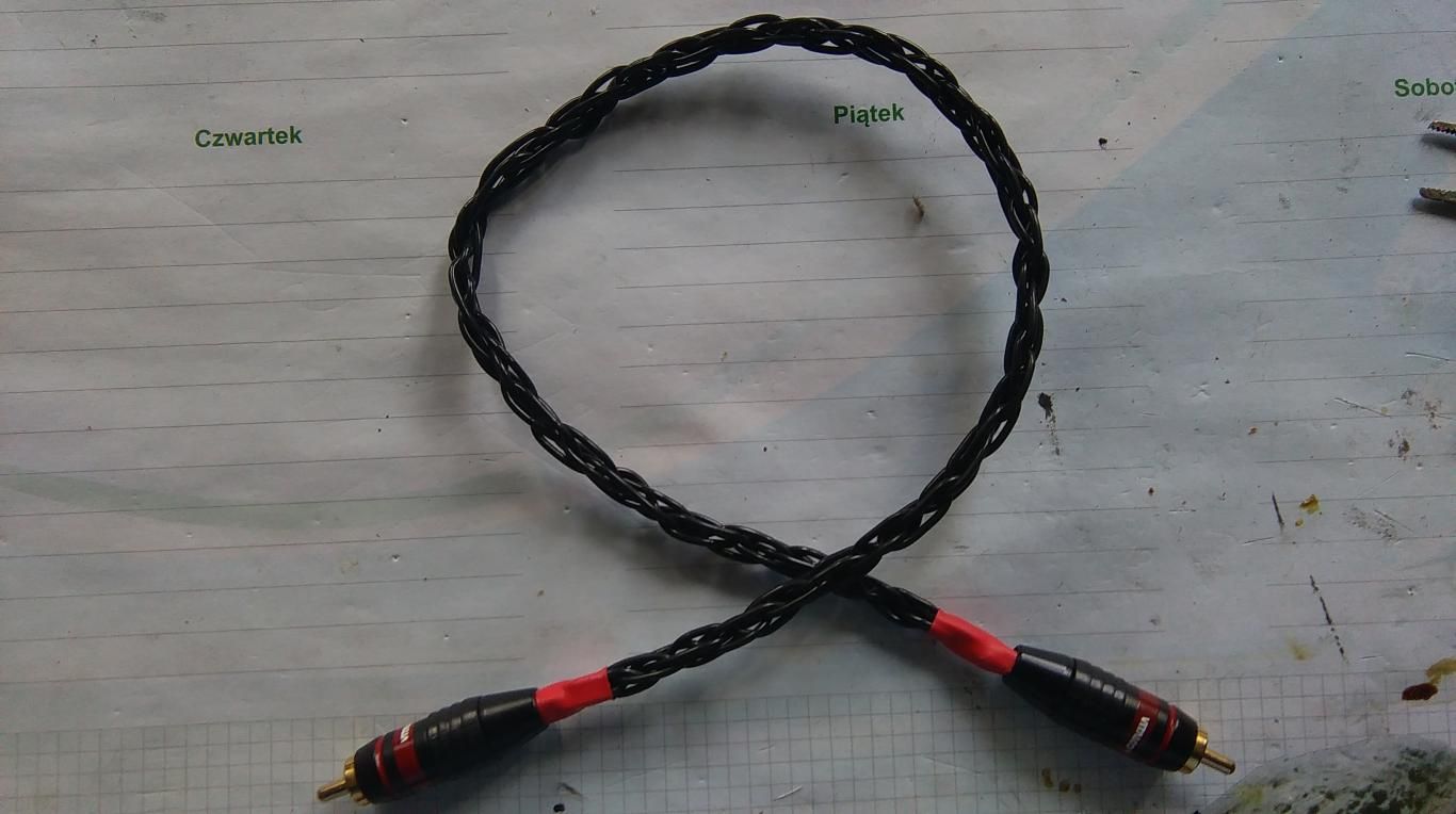

Po prawie roku słuchania na kablu telefonicznym, postanowiłem zrobić lepsze kable rca.
Zamówiliśmy z kolegą przewodniki 22awg z miedzi i srebra up-occ neotecha.
Wersja na srebrze z wtykami posrebrzanymi kle. Dwa przewodniki umieszczone w bawelnianej otulinie + oplot nylonowy.
Wersja na miedzi o przekroju prostokąta , na wtykach z pinami z miedzi tellurowej.
Z przewodników usunąłem izolacje i umieściłem gołe, w teflonowych rurkach + oplot nylonowy.
Wersja srebrna, słuchałem tylko jeden dzień, bo robiłem dla kolegi.
Koszt ok 650zł, niewygrzany wywarł na mnie ogromne wrazenie.
Bardzo dobry bas ,szczegóły, zero ostrości ,bez sybilantów, słychać wyraznie co dzieje się w głębi.
Wersja miedzianą zrobiłem wczoraj, dla siebie. koszt ok 250zł.
Początkowo średnio mi się podobało, wyrazne sybilanty, dosyć jasne granie.
Po kilku godzinach , dzwięk wygładził się i wszystko zaczęło się poprawiać.
Jednak kabel srebrny zdecydowanie lepszy, mam nadzieję , ze miedziak jeszcze się wygrzeje i zagra, ale czuję, ze czeka mnie zakup części na wersję srebrną.
Niebawem porównamy nasze kabelki, i jak się dobrze wygrzeją, opisze wrazenia .

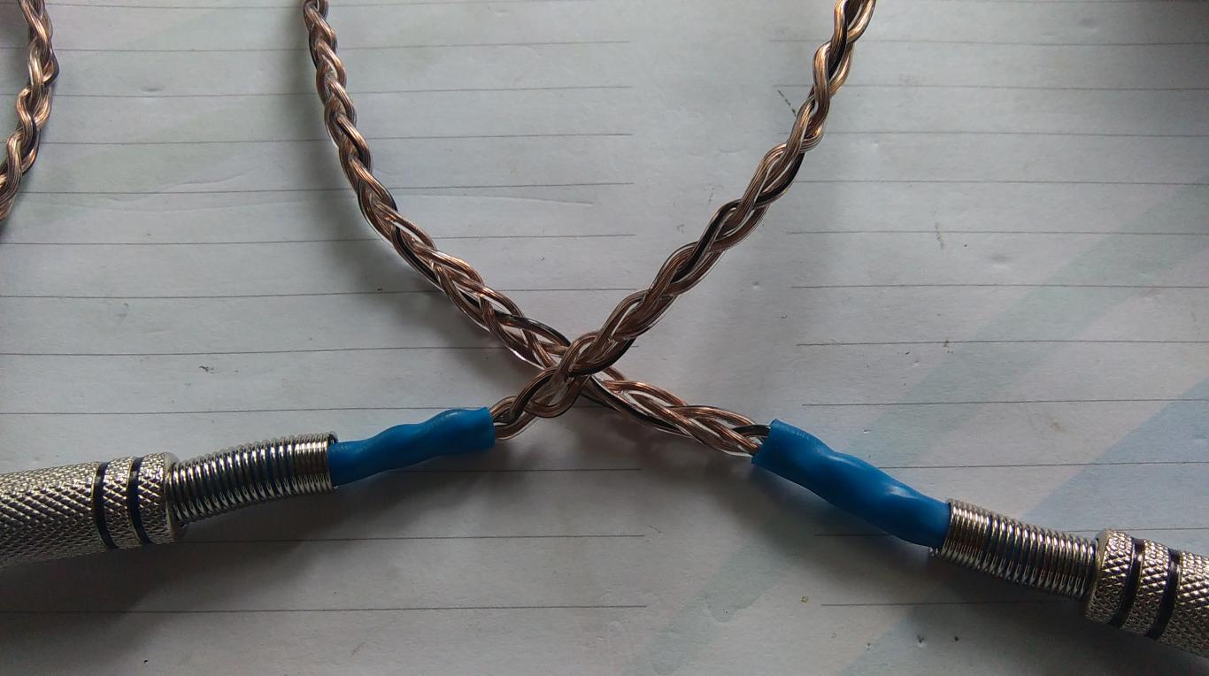

Być może nie powiem nic nowego bo nie stać mnie na drogie kable ale dla kolegów na próbę polecam zrobić taką skrętke z czterech przewodow( 2+2).Ten interk. zrobiony ze zwyklego OFC głosnikowego i ten sposób zaplecenia czterech przewodow mile mnie zaskoczył na tle dotychczas używanych kabli mikrofonowych dwie żyły plus ekran.Nie jest ekranowany bo w sumie nie ma co ekranować,ale sposób jest inny niż typowy warkocz z trzech przewodów.Jeśli zaniżyłem poziom przepraszam.Może ktoś spróbuje na lepszym materiale.Pozdrawiam...
Zapytam nieśmiało, czy dałeś po 2 żyły na sygnał i masę? Też tak zaplatam przewody i 4 żyły to maksimum jakie opanowałem:) Z 8 to dopiero musi być jazda:) Gdyby ktoś z forumowiczów mógł podesłać link ze sposobami zaplatania, to bardzo proszę.
Tak 2 żyły sygnał i dwie masa.Nie da sie wytłumaczyć ale poćwiczzyć i gotowe .Ja zaczynam jak warkocz z trzech i dobieram czwarty potem od drugiej strony...hehe proste...? Da sie zrobić nawet osiem np.

Tu aby widac było na grubych kablach sposób zaplatania czterech kabli .Analogicznie plecie sie 6 czy 8 .Dwa na krzyż i miedzy nie dwa na krzyż.
Miałem tak zaplecione (2x2, splot płaski, wylidełki, "na bazie" bardzo wczesnego Kimbera) przewody głośnikowe i powiem, że taki kabelek dupy nie urywa.
Powiedzcie lepiej jak zapleść 3 kabelki żeby splot był okrągły a nie płaski i sensownie wyglądał :)
Umocuj 3 konce w zacisku, skręć wszystkie (osobno) w tę samą strone i pozwól im okręcić się wokół siebie- tak, jak robi się sznury.
Tu masz szesc zyl tylko trzeba pocwiczyc...
