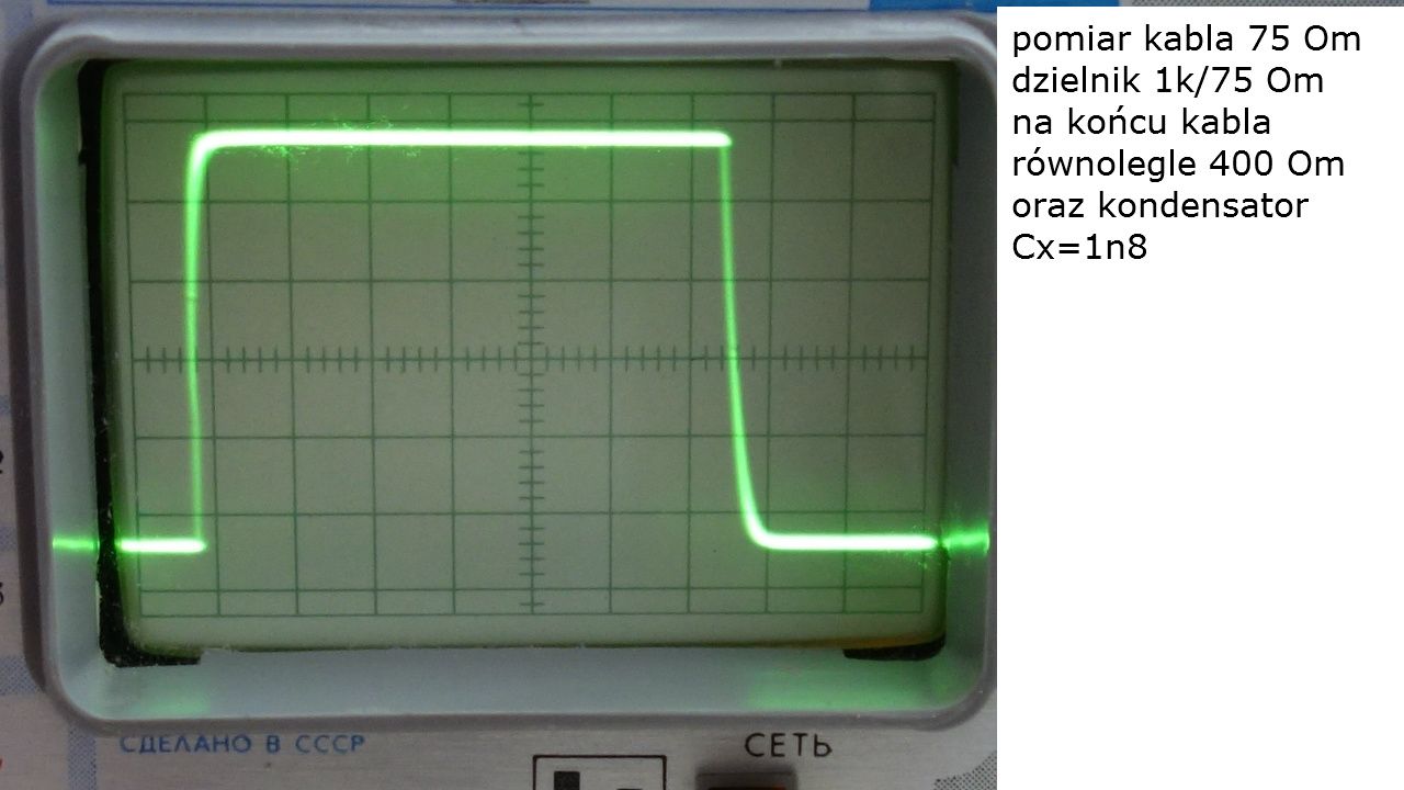

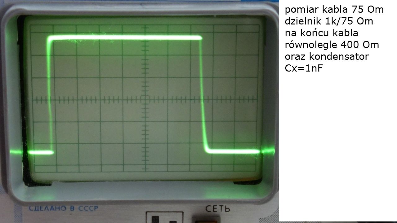

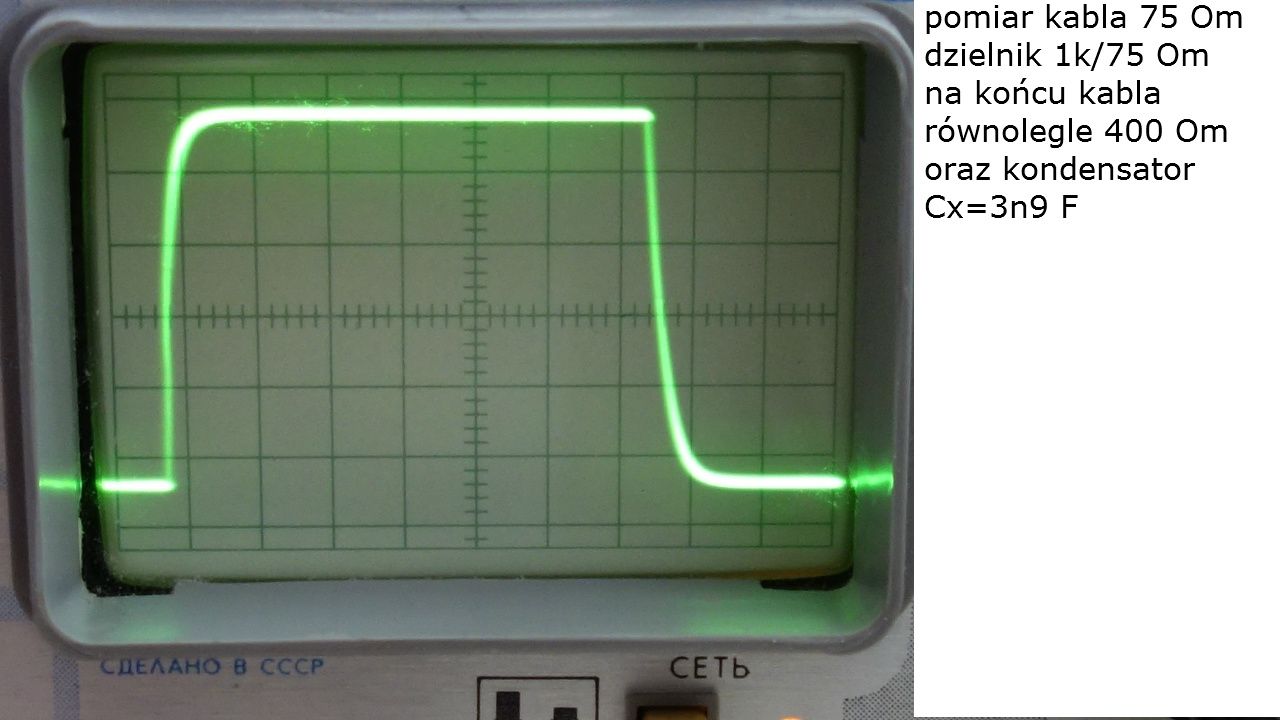

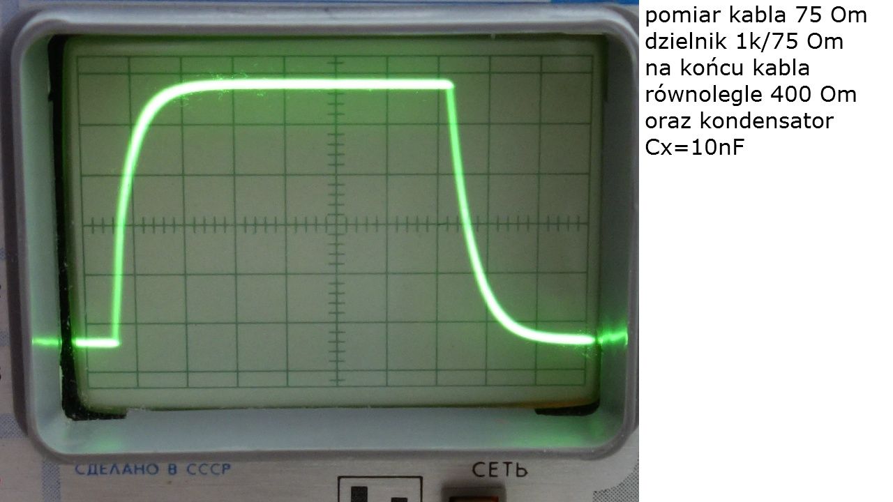

Nawiązując do moich wcześniejszych postów pobawiłem się trochę kabelkami puszczając im prostokąta z generatora na układzie 555.
Muszę powiedzieć, że spodziewałem się tragedii, ale wszystkie kable coax poniżej metra dały radę, więc musiałem trochę ochłonąć z wrażeń.
Za jakiś czas powróciłem do testów i na początek wykorzystując nabytą wiedzę zrobiłem sondę do oscyloskopu z jakiegoś kabla video dołączanego do DVD i zacząłem testować różne konfigurację kabla oraz rezystorów i kondensatorów.
Układ pomiarowy wygląda tak:
-generator na 555
-regulowany dzielnik napięcia Zout=75 Om
-opcjonalny szeregowy rezystor 2k2 za dzielnikiem
-opcjonalny kondensator szeregowy za rezystorem 2k2
-za kablem równolegle rezystor 1k9 lub 400 Om
-opcjonalnie za kablem równolegle kondensatory o różnych wartościach
-na końcu tego sonda i oscyloskop analogowy
Jak można się zorientować z opisu sprawdzałam układ podobny do sondy oscyloskopowej z dzielnikiem, czyli duża rezystancja na wejściu i mała na wyjściu.
Okazało się, że rezystorami i kondensatorami można w jakimś zakresie kontrolować kształt prostokąta - małą rezystancją można przykładowo zmniejszać wpływ pojemności np. kabla.
