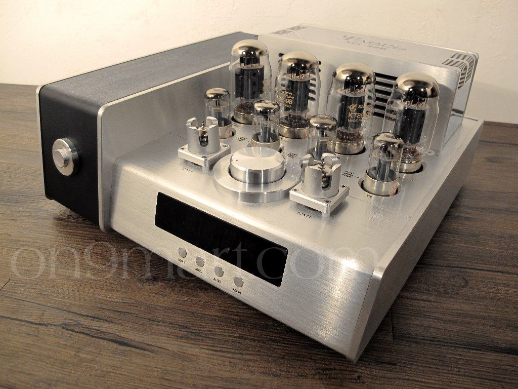

Wpadł mi w ręce wzmacniacz Yaqin MS-88B. Opis sprzedawcy i cena wskazywały że jest na to najwyższy model Yaqina na lampie kt88. Z kolei konfiguracja lamp jest niemal identyczna jak w znanym i lubianym MC-100B.
Jakie było moje ździwienie kiedy sprzedawca przysłał schemat tego wzmaka - to jest kompletnie inny układ niż MC-100B. No i to zasilanie - nie spotkałem takiego rozwiązania...
Czy ktoś z forumowiczów modyfikował ten wzmacniacz? jak rozwiązać soft start bo w tej chwili polega on na opóźnionym załączaniu głośników a napięcie anodowe podawane jest od razu na lampy(!)
I tak w ogóle co to za układ? z pewnością nie jest to zwykły push-pull...

Możesz dorobić zwykły wyłącznik anodowego, ( ja wole takie rozwiązanie bo w trakcie przerwy w odsłuchu mozna sobie zawsze odłączyć anodowe) możesz tez wykorzystać przekaźnik od głośników, a glosniki bez przekaźnika podłączyć? Zasilanie normalne jest, mostek i CR chyba ze czegoś nie widzię więcej? Słuchałeś w ogóle kt88 w mc100b? Wg mnie te hurraoptymistyczne opinie o tym wzmacniaczu są przesadzone... Mozna sie jeszcze spytać jaki mniej więcej koszt tego yaqina i jakie 6sn7 tam siedzą?

wzmacniacz ma standardowe chińskie lampy, i fakt że od razu je wymieniłem - tym bardziej że jedna z lamp mocy była uszkodzona.
a MC-100B znam - to dobry wzmacniacz - po zręcznym tuningu wręcz doskonały. Oczywiście może się zdarzyć, że w jakimś zestawieniu nie pokaże swoich możliwości. MS-88B ma podobny potencjał ale słychać że również tuning jest wskazany:)
