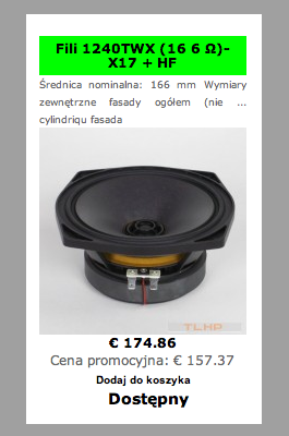

Zastanawiam się, czy ktoś miał do czynienia z konstrukcją kolumn opartych na głośnikach współosiowych. Pozwolę sobie wrzucić przykładowe głośniki, do zaostrzenia dyskusji :)
SEAS nawet proponuje gotowy projekt dla tego przetwornika.

Te wydają się niezłe w swojej cenie

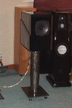

Kiedyś od kolegi słyszałem o bardzo ciekawym projekcie ( chyba Asusa ? ) na Audio Show , był chyba wzmacniacz Pana Sikory i spore monitory w oparciu o przetwornik PHL1240 ?, albo PHLAudio1360
Na wielu osobach , monitory te zrobiły bardzo wielkie wrażenie , czasem do tej pory jeszcze są wspominane jako wybitne możliwości do ceny . Kiedyś koszt głośnika to było ok >1000 zł , a kolumny kosztowały w Asusie ok 4tys .
Obecnie główny składnik " staniał i za granicą można go kupić taniej , tam zdarzają się przeceny , bo to już starsza konstrukcja . Więc może uda się je złożyć za powiedzmy 3 tys ? ... Oczywiście Asus powinien posiadać wymiary skrzynek i wykonywał zwrotnice do tych monitorów . Wato by się dowiedzieć , czy to jeszcze aktualne ?
