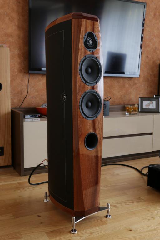

Wróciłem właśnie od @binganta. 2.5 drogi na Satori ale ze "szpilką" i nie tylko :) sobie zacnie pogrywało.
Oczywiscie mowa o woferach MW16P(?)
Masz juz jakas wiedze z czym te glosni "lubia" grac na gorze... Z tego co widzialem na necie to ludzie lacza je wlasnie z iluminatorami scana,metalowymi audaxami jak i z rodzimymi TW29R.
Fajnie bylo by gdyby ktos scharakteryzowac jak to bedzie gralo z poszczegolnymi wysokotonowkami.
Tak, to były MW16P.
Napisałem co możesz zrobić i gdzie ewentualnie możesz się udać o info lub pomoc.
Sam zaoferowałem Ci pomoc co do odsłuchu moich Kalasan jakoś bez odzewu.
Będzie grało bardzo fajnie, każda będzie miała swoje plusy jak i minusy, ale ogólnie poziom raczej ten sam.

Super kolumienki,milo popatrzec:)
Ale dzieki rada kolegi Yoshi_80,zostalem nakierowany raczej na 3 drogi.
Pewnie bedzie to kolumna podobna do tej
http://www.troelsgravesen.dk/SBAcoustics-10.htm
Z tym ,ze na mniejszym basowcu ,i nie w modulowej obudowie.
Czekam tylko na propozycje odpowiednich glosnikow basowych,pasujacych do reszty

Moim zdaniem jest to jedna z najlepszych jak nie najlepsza konstrukcja w kategorii jakość/cena. Brzmi rewelacyjnie a zestaw głośników kosztuje poniżej 4 tys.
Strasznie "obfity" port jest w tej konstrukcji. Czy w efekcie nie ma "dyskoteki" na basie?Miłego.Irek.N.
Share this post
Link to post
Share on other sites
Nie wiem o którą konstrukcje Ci chodzi bo cytujesz mój post o 3 drogach a powyżej jest zdjęcie zupełnie konstrukcji 2,5 droznej. W każdym razie jaka by ona nie była bas reflex nigdy nie jest przypadkowy i obudowa jest zestrojona na odpowiednią częstotliwość ;-) . Nie bardzo też rozumiem pojęcie dyskoteki na basie.
