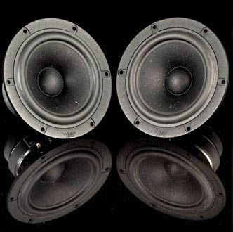

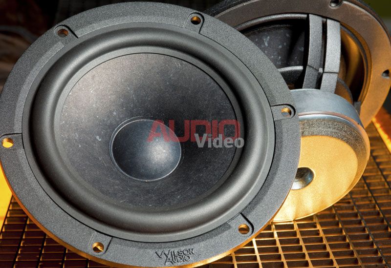

Z tego co kojarzę wilson audio stosuje w "swoim" głośniku magnes ferrytowy zamiast neodymowego.
Marcin Wilson Audio ma membranę Satori ,a kosz i układ magnetyczny z serii NRX i MF . Od spodu kosz jest widoczny na zdjęciach . Z zewnątrz kosz tego głośnika jest zmieniony i przypomina Vify z serii Premium Line (ScanSpeaka Discovery) stąd wiele osób myliło ten głośnik rozpoznając go w kolumnach patrząc od przodu na sam kosz .
Nie 6600, a D2904/7100.
Emil pierwszy wpis się liczy :-) To 6600 z serii Iluminator.
Revelator 7100 stosuje Wilson Audio .7100 oparty jest o pojedynczy plaski pierścień neodymowy ,a iluminator o zespół magnesów neodymowych .7100 jest w Wilsonach Duette a w wyższych modelach Sasha ,Alexia, Alex, Alexandria zmieniony układ magnetyczny i zmieniony front ale bazą jest model D2904/7100 ,czyli membrana jest z tego modelu . 7100 brzmi jaśniej i detaliczniej od 6600 .
