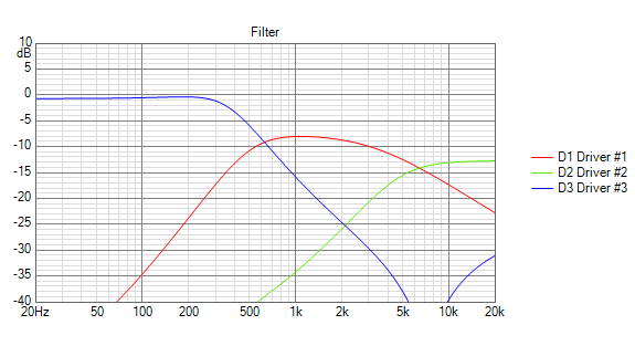

Nie rozumiem filtracji średniaka w projekcie SBA-741, mamy tam cewkę L3 i kondensator C4, co daje typową filtrację II rzędu elektrycznie. Natomiast bardzo dobrym rozwiązaniem jest przydzielenie jednemu głośnikowi newralgicznego pasma 600-4000 Hz.
Poniżej filtracja z kondensatorem i bez.
Zaloguj się, aby zobaczyć treść (możliwe logowanie za pomocą ) Edytowane przez Ricambi
A masz podstawioną pod tą symulację rzeczywistą impedancję głośników?
MR13 od dołu filtrowany jest przez C2/L2 a od góry przez L3/C4 + pułapka R5/C3.
Z tym, że zwróć uwagę na wartość kondesatora C4 - to tylko 2,2uF, więc jest to bardzo łagodna filtracja.
MR13 ma tzw. break-up zaczynający się od ok. 4 kHz, więc trzeba to jakoś przydusić i do tego służy właśnie obwód R5/C3,
który razem z cewką L3 tworzy swego rodzaju pułapkę RLC na ten break-up.
Niestety, oprócz topologii filtru, trzeba też zwracać uwagę na wartości elementów....
W powyższym przykładzie, gdyby C4 miał wartość 6,8u - 8,2u, to od strony akustycznej pewnie było by to już LR2, a taki 2,2uF to tylko delikatnie zagina ch-kę i wychodzi I rząd od strony akustycznej.
Dzięki za wyjaśnienie, tak podejrzewałem patrząc na charakterystykę przenoszenia średniaka. Przyznam, że do mnie bardziej przemawia prosta filtracja z projektu SBA-761 i raczej w tym kierunku pójdę. Ewentualnie dokupię za jakiś czas głośnik średniotonowy i zrobię także projekt SBA-741 wspomagany aktywnym subwooferem.
