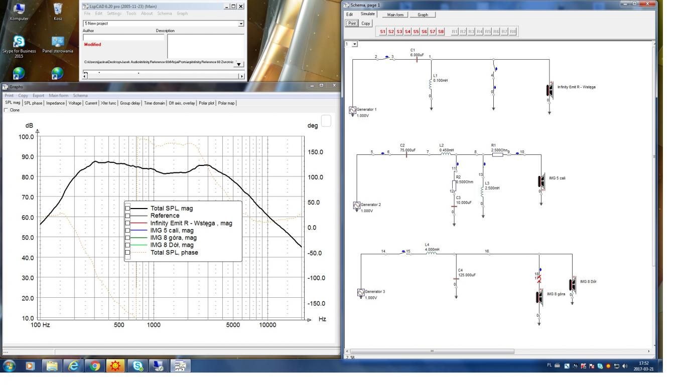

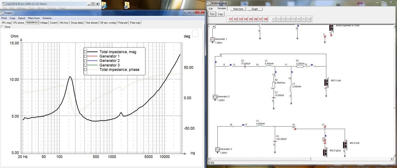

Infinity Reference 60 Średniak 5 IMG Impedancja w kolumnie 2 litry bez filtrów :
Infinity Reference 60 Średniak 5 IMG SPL w kolumnie 2 litry bez filtrów

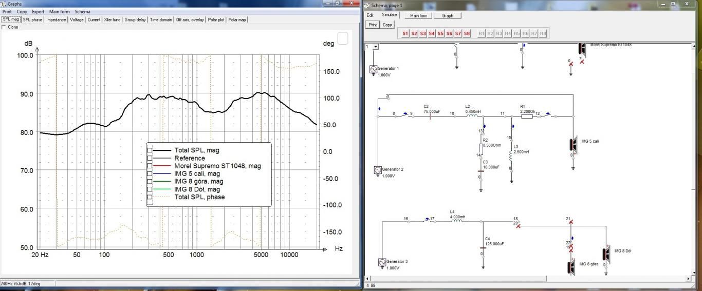

Infinity IMG 5 Spl w litry z filtrami 250hz - 4khz
Zaloguj się, aby zobaczyć treść (możliwe logowanie za pomocą ) Edytowane przez Yasica
