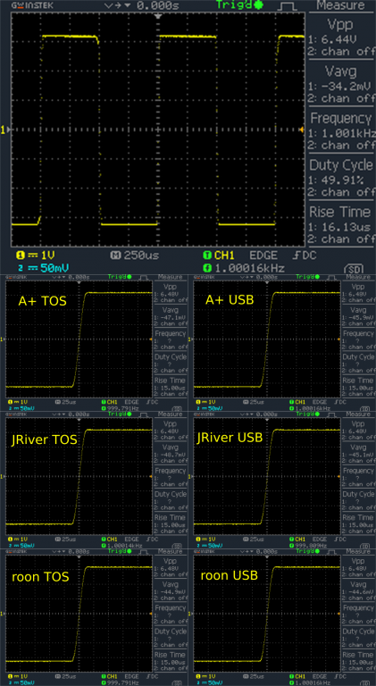

Czyta się o różnicach w dźwięku pomiędzy programami oraz pomiędzy interfejsami. Sprawdziłem, jak radzą sobie z sygnałem prostokątnym 1kHz Audirvana Plus, JRiver, Roon, HQPlayer oraz USB i TOSLINK.

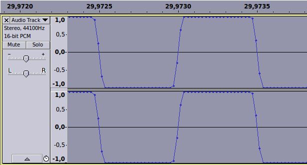

Synał testowy prostokąt 1kHz, 44.1/16 został wygenerowany w programie Audacity.
Odtwarzany na Mac mini w programach Audacity, JRiver, Roon przez USB i TOSLINK do Meitnera MA-1.
Obraz powiększony to ogólny wygląd sygnału na wyjścia DACa, 6 mniejszych obrazów to zbocze narastające dla każdego programu i interfejsu. W każdym przypadku Vpp=6.48V, czas narastania 15us.

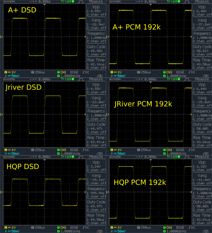

Kolejna próba to konwersja sygnału prostokąt 1kHz, 44.1/16 do systemu DSD 64 przy pomocy Audirvana Plus, JRiver i HQPlayer na tym samym sprzęcie.
Widać różnice w zastosowanych algorytmach oraz obniżony poziom sygnału, inny dla każdego programu.

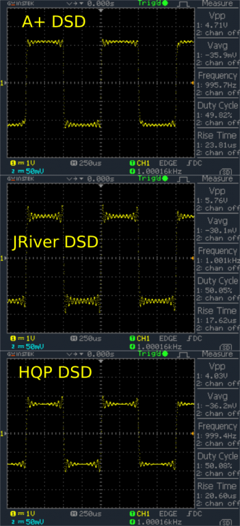

Ponieważ sygnał prostokątny z czasem narastania 1/próbkę powoduje tętnienia wygenerowałem sygnał prostokątny 1 kHz "no alias", z nieco złagodzonym czasem narastania.
Wyniki dla powyższego sygnału przy konwersji do DSD 64 oraz upsamplingu do 192 kHz.
Różnice w kształcie sygnału praktycznie znikają, pozostaje obniżony poziom sygnału dla konwersji DSD, co w praktyce trzeba kompensować regulacją poziomu wmocnienia i co może mieć wpływ na brzmienie samego toru wzmacniającego.
Prawdopodobnie dla programów prawidłowo przetwarzających sygnał różnic nie ma.
Przy konwersji do DSD różnice są wyraźne dla sygnału prostokątnego, widoczne są również dla różnych filtrów cyfrowych w programie HQPlayer.
Oprócz tego konwersja do DSD powoduje obniżenie poziomu sygnału o 3 dB dla Audirvany i 6 dB dla HQPlayer.
Zmierzone napięcie Vpp dla sygnału sinus 1 kHz na wyjściu DACa wynosi
w trybie PCM JRiver 6,44V Audirvana 6,44V HQplayer 6,44V
w trybie DSD JRiver 4,55V Audirvana 4,55V HQplayer 3,24V
Skompensowanie praktycznie dwukrotnego spadku napięcia dla HQPlayer głośnością wzmacniacza stawia pod znakiem zapytania sens porównań.

Przypuszczam, że za różnice w szczegółach odpowiada głównie konwersja do DSD, a nie niższy poziom sygnału wyjściowego DACa. Niższy poziom sygnału może odpowiadać za mniejszą dynamikę basu.
Z faktu, że nie ma różnic dla prostokąta "no alias" nic nie wynika, sygnał muzyczny to nie prostokąt.
Natomiast różnice na zwykłym prostokącie dowodzą różnic w filtrach stosowanych przez A+, HQP i JRiver.
Jeden z filtrów HQP tworzy prostkąt niesymetryczny, załączę jak zrobię screen.
Przy czym nie wypowiadam się na temat dźwięku DSD dla A+ i JRiver, mówię tylko o HQP. Nie słuchałem porównawczo DSD A+ i JRiver.
