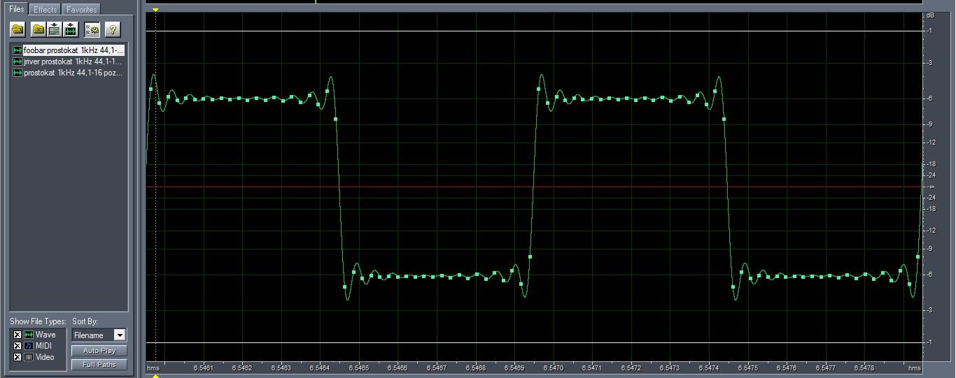

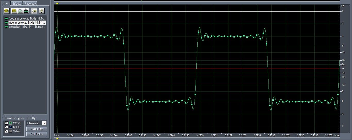

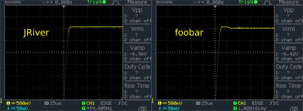

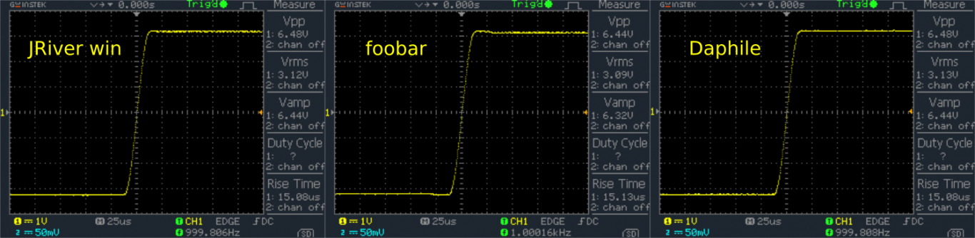

Sprawdziłem za pomocą sygnału prostokątnego 1 kHz 44.1/16 programy JRiver i foobar2000 dla Windows oraz system Daphile, interfejs USB, (laptop Dell Latitude E6410, win 7 prof).
Wyniki dla JRiver (win) i Daphile można uznać za identyczne z Audirvana, JRiver, Roon dla OS X.
Dla foobar widać lekką oscylację (efekt Gibbsa), co wskazuje, że foobar przetwarza sygnał inaczej niż pozostałe programy.
Poniżej powiększenie oscylacji.
I to by dowodziło czemu foobar gra nieco ostrzej od innych programów. Jednak musze przyznać, że po upsamplingu do 96kHz z SSCR brzmienie z foobara jest bardzo dobre.

Przyznam, że jestem zaskoczony wynikami analizy sygnału jeżeli chodzi o Foobar.
Widać jak na dłoni w mega powiększeniu, że sygnał jest minimalnie inny niż z pozostałych odtwarzaczy.
Jesteś pewny, że zapewniłeś sygnał bitperfect dla Foobar?
Wyniki Twoich analiz gryzą się np. z tym badaniem:
No chyba, że to po prostu jest kwestia ogromnego powiększenia badanego sygnału - a w takich powiększeniach można wykazać nierówności sygnału wyjściowego w zasadzie w każdym sprzęcie.
Pytanie, czy ta mikro oscylacja (efekt Gibbsa) z Foobar będzie miała wpływ na dźwięk na poziomie słyszalnym dla ludzkich uszu?
Na to pytanie odpowiedzią są testy ABX, ale z tego co mi wiadomo nikt na świecie takiego testu jeszcze nie przeszedł.
Nie mniej jednak przyznam, że Twoja argumentacja przekonała mnie na tyle, że dopuszczam do siebie myśl że odtwarzacze software'owe mogą generować minimalnie inny sygnał.
Ale.
Nie wiem czy zapewniłeś bitperfect dla Foobar, oraz nie wiadomo czy te mikroskopijne zmiany widoczne na ekranie oscylatora będą słyszalne dla człowieka.
Niektórzy twierdzą że tak, niektórzy że nie.
Testy ABX mówią że nie.
Chciałoby Ci się jeszcze wziąć na warsztat program AIMP4 i porównać na oscylatorze jego sygnał do Foobar?

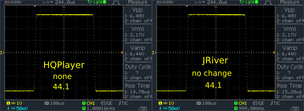

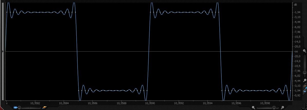

Celem moich testów było sprawdzenie sygnału na wyjściu DACa - czy HQPlayer przy konwersji do DSD64 generuje zauważalnie inny sygnał niż JRiver, Audirvana i Roon w PCM 44.1/16.
Wygenerowałem kilkanaście różnych sygnałów w Audacity (sinus, prostokątne, piłokształtne w różnych częstotliwościach próbkowania) i przez kilka dni oglądałem je na oscyloskopie. Kiedy uznałem, że wyniki są powtarzalne, opisalem je na forum.
Wyniki z oscyloskopu były zgodne z tym co słyszalem - JRiver, Audirvana i Roon są identyczne, HQplayer daje zupełnie inny sygnał.
Dodatkowo, przy badaniu sygnału piłokształtnego okazało się, że część programów obraca polaryzację.
Następnie przy pomocy tej samej procedury sprawdziłem JRiver (win), foobar i Daphile, oraz AIMP.

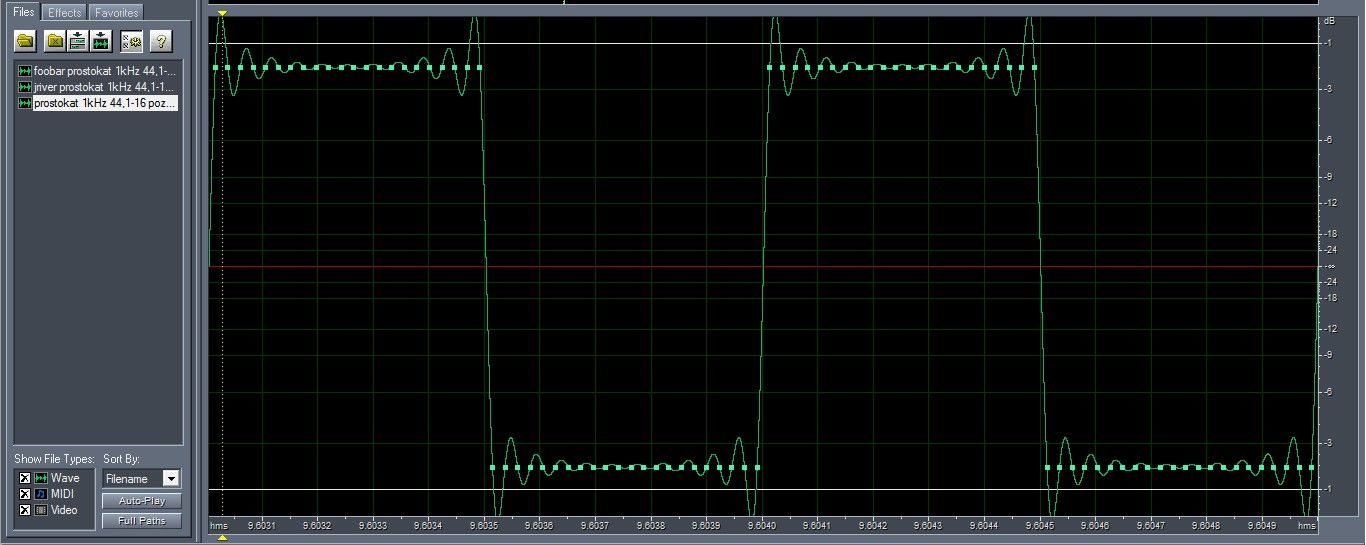

Dla sygnału prostokątnego PCM 44.1/14
- JRiver, Audirvana, Roon, JRiver (win), Daphile, HQPlayer (win i OS X, bez filtrów) wyniki można uznać za identyczne
- foobar i AIMP - wyniki zauważalnie inne.
Poniżej wyniki dla JRiver, foobar i AIMP, przy czym JRiver i foobar mierzone dzisiaj ponownie, można porównać, czy "za każdym razem ta sama konfiguracja da inny wynik. Taki już urok analogu."
Podsumowując, w trybie PCM 44.1/16 dla trzech systemów (win 7, OS X, Daphile), dwóch platform sprzętowych (Dell Latitude, Mac mini) i 8 programów - dla sześciu programów wyniki można uznać za identyczne, dla foobar i AIMP minimalnie inne.
Nie wnikam w kwestie słyszalności czy bitperfect dla win, zamieściłem tylko wyniki pomiarów dla standardowych ustawień.

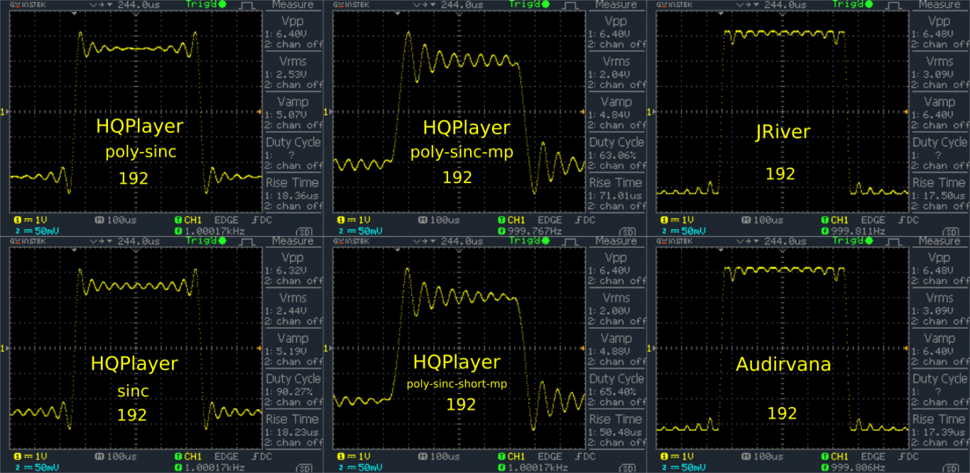

Dla zobrazowania różnic w działaniu fitrów cyfrowych i upsamlingu oscylogram JRiver i HQPlayer, prostokąt 1 kHz 44.1/16 bez upsamlingu i filtrów
i wyniki działania różnych filtrów przy upsamplowaniu 44.1 do 192 kHz PCM dla HQplayer, JRiver i Audirvany

Teraz wracam do słuchania PCM bez upsamlingu na JRiver i Roon, raczej nie kupuję HQplayera.
Używanie HQPlayera z jego zaawansowanymi fitrami cyfrowymi i 80 bitową dokładnością obliczeniową ma sens przy założeniu, że HQP wykona lepsze obliczenia niż nasz DAC - odciążamy układ obliczeniowy DACa i podajemy na wejście gotowy sygnał.
MA-1 niezależnie od podanego sygnału upsampluje wszystko do DSD128 przy pomocy układów FPGA, wstępna obróbka sygnału na PC do DSD64 wydaje się zbędna.
Odpowiadając na pytanie - mierzyłem prostokąt 1kHz na wyjściu DAC wielokrotnie w ciągu kilku dni, za każdym razem Vpp=6.48V, czas narastania 15us, z minimalnym, powtarzalnym zafalowaniem dla foobar i AIMP, oczywiście @yayacek YMMV ;-)
Sygnał cyfrowy na wejściu do DACa nie mówi nic o kształcie sygnału, a to mnie interesowało.
A co masz ustawione na wyjściu foobara? DS, KS, WASAPI czy ASIO?
Once a CD or download is converted to FLAC, the only way you can achieve the superior sound of WAV files is to go back to the original CD or source for a new rip or WAV download. - "The Absolute Sound" - Charles Zeilig, Ph.D., and Jay Clawson
W foobarze mam do wyboru 'Podstawowy sterownik dźwięku' i 'XMOS XS1-L1' (od Meitnera), oscylacja występuje dla obu.
W AIMP jest więcej możliwości:
ASIO: TUSBAudio ASIO Driver brak oscylacji
DirectSound: Windows Default oscylacja
DirectSound: XMOS XS1-L1 oscylacja
WASAPI: XMOS.... oscylacja
WASAPI Exclusive (Event): XMOS... brak
WASAPI Exclusive (Push): XMOS... brak
Dla JRivera win
Default Audio Device [Direct Sound] oscylacja
XMOS XS1-L1 [WASAPI] exclusive access brak
XMOS XS1-L1 [WASAPI] oscylacja
XMOS XS1-L1 [Direct Sound] oscylacja
Wygląda, że za występowanie oscylacji odpowiada m. in. brak exclusive access dla progamu.
Na Macu nie oscylacja nie wystąpiła dla żadnej konfiguracji.

Nie używam Foobara, ani Windows. Testy robiłem na prośbę kolegów. W OS X raczej nie ma takich niejednoznacznych opcji.
Z ciekawości, mógłbyś dokladniej opisać, jak sprawdzić to z mikserem?
Ciekawi mnie jak podajesz wyniki z foobara nie używając foobara
Używam Maca, Foobara, JRivera, AIMa zaistalowałem na lapie z win na prośbę z forum.

Nie miałem za dużo czasu, ale też zrobiłem porównanie na miarę moich możliwości, a te są niewielkie w porównaniu z Jerry224.
Na sam początek ciekawostka dla dociekliwych: sposób wizualizacji pliku z zapisem prostokąta w różnych programach. Na początek Audacity (plik został wygenerowany w Audacity, czysty prostokąt, z poziomem 0,8 żeby lepiej pokazać o co chodzi).
Teraz program CoolEdit Pro (z lewej) i iZotope RX Advanced 2 (z prawej)
post-23539-0-22890200-1465764788_thumb.jpg post-23539-0-67101700-1465764803_thumb.jpg
Ciekawe, który bardziej poprawny? ;) :)
Teraz porównanie. Porównałem tylko foobara z jRiver (obydwa pod Windowsem). Niestety jRiver nie znam w ogóle i nie jestem pewien czy konfiguracja była bitperfect. W obydwu przypadkach stosowałem ASIO. Sam proces nagrywania dosyć ciekawy, bo z wyjścia analogowego karty ESI Juli@ wyszedłem na wzmacniacz i z pętli magnetofonowej powróciłem do wejścia analogowego tej samej karty. Plik z prostokątem 1 kHz odtwarzałem raz z foobara i raz z jRiver. Sygnał zapisywałem programem CoolEdit Pro.
Z lewej wykres z programu CoolEdit Pro dla pliku nagranego foobara, z prawej wykres z tego samego programu dla pliku nagranego z jRiver.
post-23539-0-98209600-1465765176_thumb.jpg post-23539-0-33712700-1465765193_thumb.jpg
Dołączę jeszcze opis właściwości obydwu nagranych plików z programu CoolEdit Pro.
Zdaję sobie sprawę, że to mało precyzyjne "badanie" ale zabawa była świetna :) .
